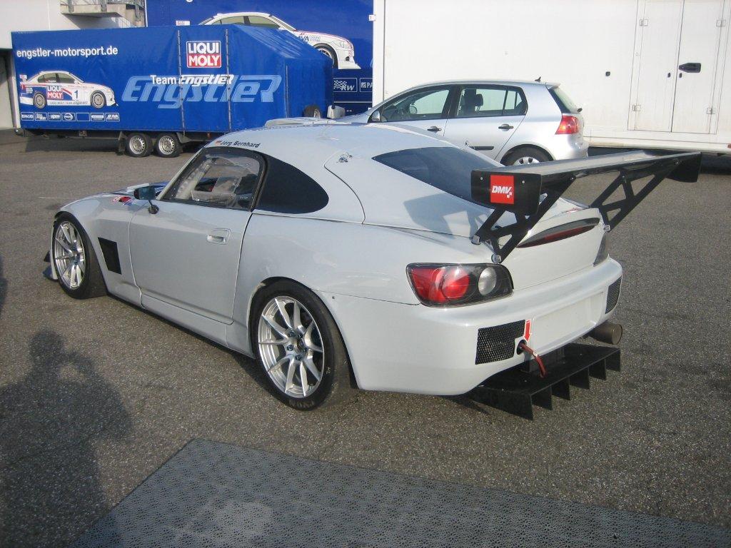

noch ohne Kriegsbemalung, beim 1. Test in Hockene.

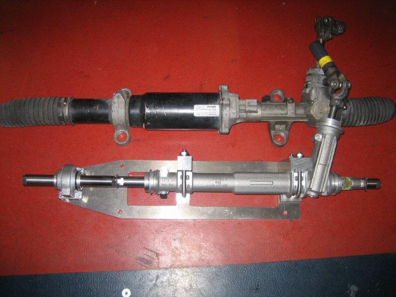

Man hat auch schon mal den Magneten und den Motor ausgebaut. Ist wohl nicht so einfach,da der Magnet mit Gehäuse fest verbunden ist, soll aber funktionieren. Motor kann man auch ausbauen. Man muß danach nur die "Schneckenführung" am Ende der Lenkung durch eine Buchse mit Lager neu führen.Soll auf ebenen Strecken (Grand Prix Kurse) gut zu fahren sein, aber auf der Nordschleife, oder Landstraße ziemlich unmöglich sein, da die Schläge unfiltriert beim Fahrer am Lenkrad ankommen. Deswegen wird es nicht gemacht.
Für meine Seite, da ich nur Sprintrennen fahre und nur auf Grand Prix Kursen fahre werde es auf jeden Fall ausprobieren, bis ich meine "Eigenbaulenkung" perfekt zum laufen bringe.Nebeneffekt der Aktionen, Umbau Serienlenkung ca. -5kg, Umbau Eigenkonstruktion -10 kg Gewicht. und das auf der Vorderachse
Original von bpaspi
Du wirst beim Lenken keinen Unterschied spüren, die Verbindung zwischen Lenkungs-Zahnstange und Elektromotor ist mit einem Freilauf versehen. Du sparst nur das Gewicht wenn Du den Motor ausbaust.Hier mal ein Bild der ZF Lenkhilfe (Honda ist prinzipiell ähnlich)
Die Hondalenkung sieht ganz anderes aus, der Magnet ist das große schwarze Gehäuse welches um Zahnstange geht, Direkt auf der Lenkstange sitzt der E-Motor welcher über einen Schneckenantrieb die Welle unterstützt.
Die Lenkstange läuft direkt durch den E-Motor durch! -

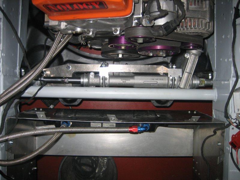

Nachdem ich auf eine nicht serienmäßige Lenkung umgebaut habe (Gewichtsfanatismus
, bekam ich gestern Abend leider etwas Probleme mit deren Funktion und muß noch ein paar Details abändern um eine einwandfreie, sichere Funktion zu Gewährleistung. Das dauert sicherlich ein paar Tage und mir die rennt die Zeit davon.
Jetzt muß ich kurzfristig die originale wieder einbauen, da ich nächste Woche testen muß. Da ich ein gründlicher Mensch bin habe ich die komplette Verkabelung schon entfernt
Jetzt die Frage:
Hat schon jemand die Lenkung ohne "Strom" gefahren, ich fahre ja nie "langsam, muß nicht einparken etc. ;). Habe das schon mal bei einem BMW M3 E30 gemacht, das war im Rennbetrieb kein Problem. Oder spricht etwas dagegen die Lenkung ohne Strom zu fahren? Kräftige Arme habe ich halbwegs
Jetzt die zweite Frage, mit welchen Parametern arbeitet die Serienlenkung und wo unterstützt sie?? Mit Parameter meine ich Lenkwinkel, Drehzahl, Geschwindigkeit etc., mit Unterstützung meine ich, gelichmäßige konstante Erleichterung, oder nur bei geringer Geschwindigkeit etc.!
Da ich letztes Jahr schon mit einem freiprogrammierbaren Steuergerät gefahren, denke ich die Lenkung funktioniert ohne jedes Signal, max. der Lenkwinkel fließt mit ein, der Sensor sitzt wahrscheinlich direkt in der Lenkung. Dann würde ich mir viel neue Verkabelung ersparen.Also Profis vor und erklärt mir wie S2K Lenkung wirklich funktioniert.
Original von bpaspi
Uhh, die Aluplatte nimmt die Lenk- und Seitenkräfte auf. Das hält?
Ich meine Du hast die Karosserie ausgesteift mit Stahlrohren aber dort hast Du nur 'ne Alu-Platte.Pulleys: da gibt's irgendwo ein kleineres Rad für die Kurbelwelle. Dann drehen Wapu und Lima mit geringerer Drehzahl. Soll ein paar PS weniger Verluste bringen.
Ich hoffe doc,h das ist ein 10mm starke Platte aus hochfesten Aluminium
Schau Dir mal die Spurstangenköpfe wie schlank die sind, wenn das hält, sollte meine Platte auch halten. -
es geschafft die Sackschwere original Lenkung ist durch eine 10 kg leichtere ersetzt
Die 1000 kg Gesamt
müssten greifbar sein, in ein paar Tagen wird gewogen. -

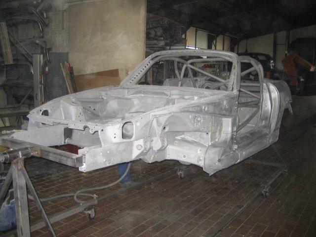

Das Winterprojekt geht voran. Aufgabe für dieses Jahr sind das Gewicht unter 1000 kg zu drücken. Die Aerodynamik zu verbessern mit einem 2 teiligen Spoon Hardtop und die elektrounterstützte Lenkung durch eine Porschelenkung ohne Servo zu ersetzen. Mittleweile ist der Wagen nach den Karosseriearbeiten vom abstrahlen zurück und sieht sehr jungfräulich aus. Anbei das aktuelle Bild. Ich werde weiter berichten

Besuch bei mir gerne, aber momentan nicht so spannend, der Rennwagen ist bsi auf die Rohkarosse zerlegt und die ist gerade beim abstrahlen.
Sollte aber nicht das Problem sein.
