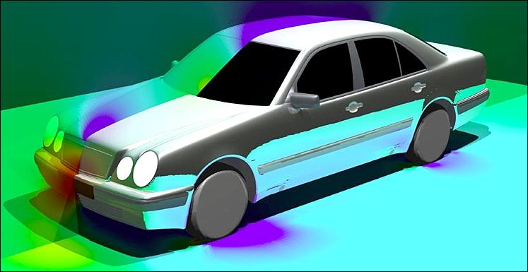

    ok, trotzdem kannst Du bei "normalem" Tempo nicht viel erwarten von diesem Effekt
    entscheidender ist da eben das Volumen der Box
    ausserdem ist auch die Position der Öffung von grosser Bedeutung
    nur weil sie irgendwo unten ist heisst das nicht dass sich genau dort auch Staudruck aufbauen kann
    es könnte bspweise auch Unterdruck herrschen (ok, ich weiss das ist ein Stern :roll: , aber nur als Beispiel):
    rot hat am meisten Staudruck, grüne weniger, blau noch weniger
    beim S2000 denke ich wird es auch knapp über der vorderen Kante der Stossstange sein
    gut möglich dass im Kühlerbereich Turbolenzen entstehen die dem Staudruck nicht förderlich sind
    somit ist mMn der einzige Intake der ram-air erzeugen kann so einer wie z.B. der J's in Verbindung mit der ensprechend positionierten Öffnung
    und die Erfahrungen von Farid und Bernd geben mir da recht denke ich
    aber ich will Euch nicht die Euphorie nehmen, aber Leistungszuwächse wirds bestimmt keine geben
