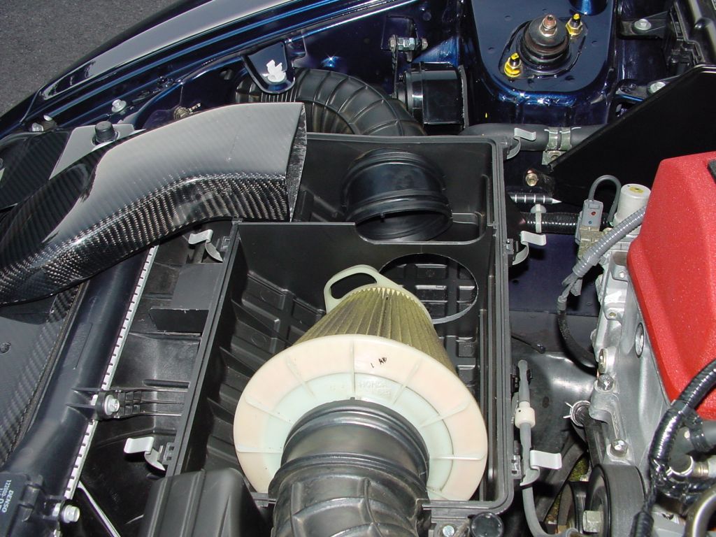

    Einen Ram Air Effekt im eigentlichen Sinne gibts hier nicht, aber der stetige Überdruck in der Airbox und die kühle Ansaugluft verbessern die Laufkultur und die Spritzigkeit des Motors deutlich und bringen insbesondere bei unteren bis mittleren Drehzahlen sicher auch eine Anhebung des Leistungs- und Drehmomentverlaufs.

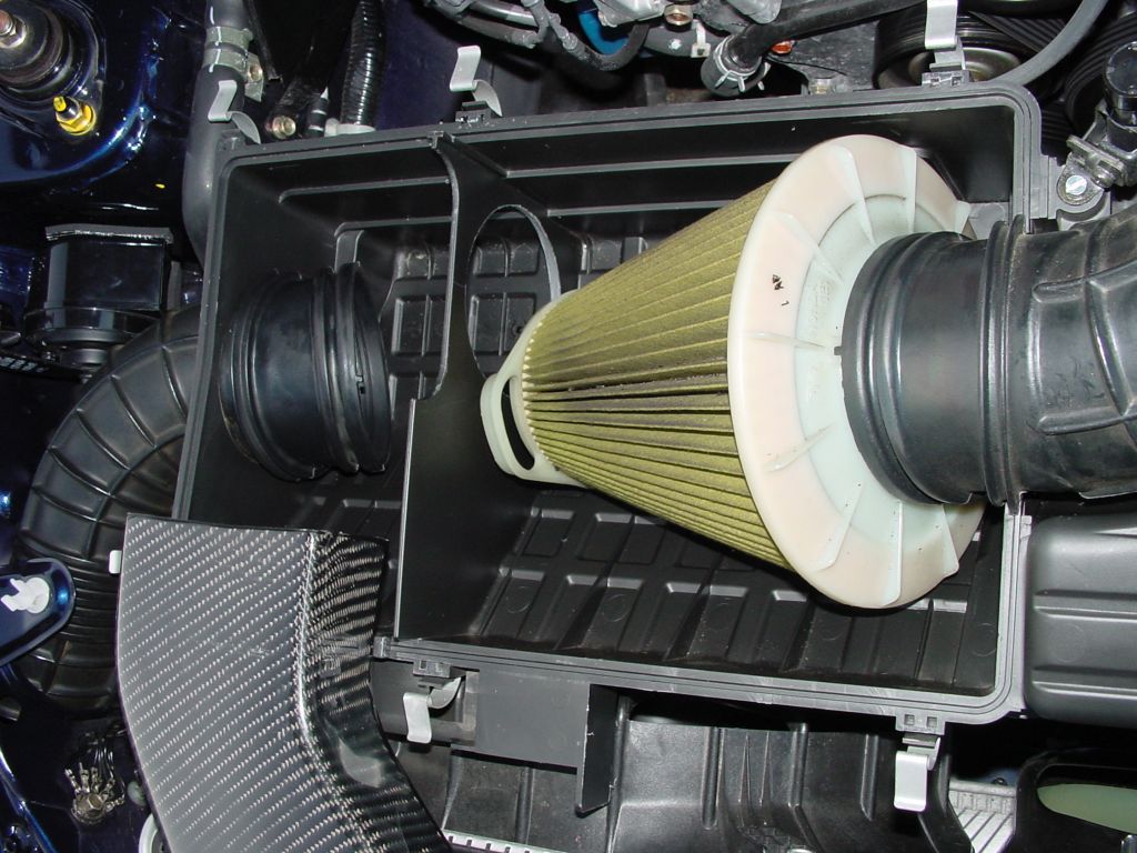

    Nein, ich hatte zunächst nichts an dem Luftfilterkasten gemacht. Das ist auch nicht vorgesehen, da der Schnorchel exakt die Form des Serien-Trichters auf der Innenseite hat und somit genau zu dem Luftleitkrümmer passt, der im Luftfilterkastendeckel verbaut ist.
    Im Zuge der weiteren Modifikation habe ich, wie beschreiben, den Luftfilterkasten mit der zweiten Luftzufuhr versehen.

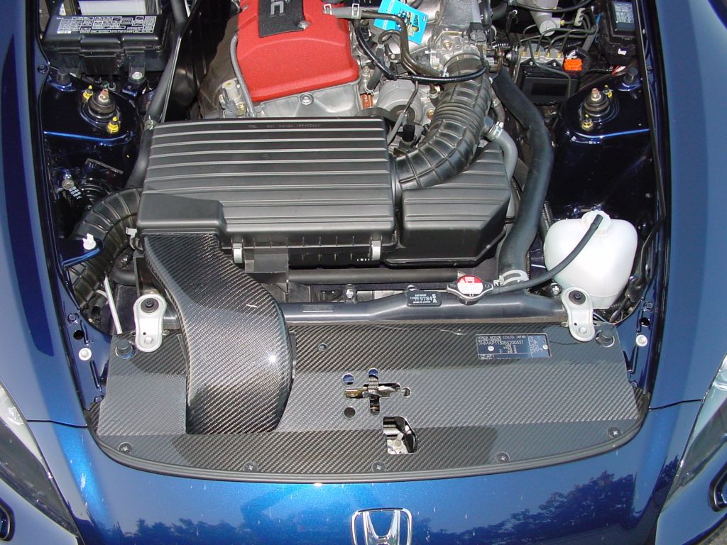

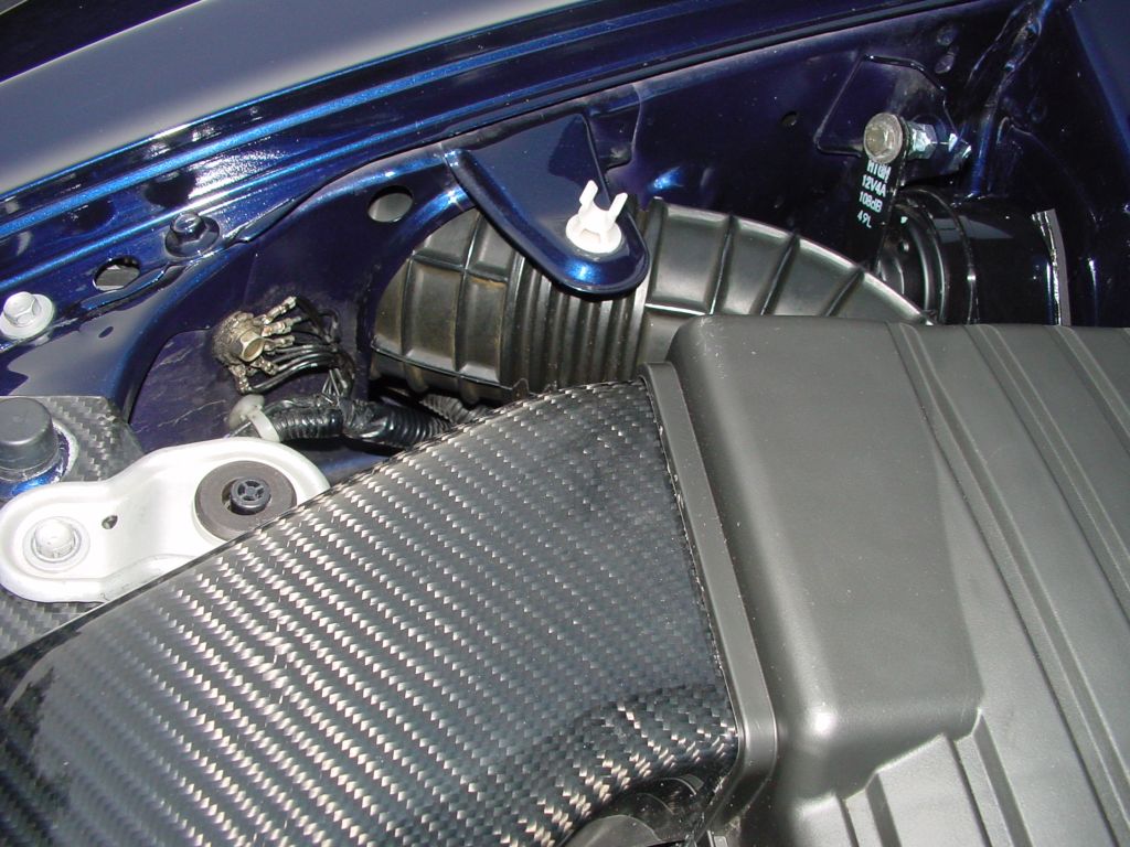

    Änderungen am Ansaugsystem sind natürlich immer diffizil, allerdings sieht es beim S2000 schon etwas anders aus. Das Problem, dass er warme Luft aus dem Motorraum ansaugt in der OEM Ausführung ist bekannt und hat objektiv nachprüfbar schlechte Auswirkungen auf die Laufkultur und die Leistungsentfaltung des Motors. Der Spoon Intake hat zudem (fast) keine Auswirkungen auf das Ansauggeräusch und wird deshalb nur aus funktionellen Gründen eingebaut, er hat keinen "Prollfaktor"! Außerdem ist Spoon keine Hinterhofklitsche sondern ein bekannter und renommierter Tuner in Japan. Der Intake hat sich im direkten Vergleich zur Serienausführung auch deutlich positiv ausgewirkt, allerdings nur im unteren und mittleren Geschwindigkeitsbereich, wie im Vorfeld dieses threads beschrieben. Das ist letztlich auch nachvollziehbar, da weder in Japan noch in den USA Wert auf Top Speed gelegt wird, es kommt da halt mehr auf Beschleunigung und Durchzug an und da bringt der Spoon Intake deutliche Vorteile, eben insbesondere wenn's besonders warm ist. Die Schwächen im Hochgeschwindigkeitsbereich liegen offensichtlich im zu kleinen Querschnitt bei konstant hoher Saugleistung! Da hat sich durch die Versuche und Messwerte ja nun eindeutig bestätigt.
    Zur Saugrohraufladung noch soviel: Der Spoon Intake geht in die Vorkammer der Airbox, der eigentliche Ansaugweg von Drosselklappe bis Luftfilter bleibt unberührt und somit ändern sich auch nicht die Eigenfrequenzen und Amplituden der schwingenden Luftsäule im Saugrohr!
    Das Ergebnis des gesamten Umbaus ist absolut überzeugend. Mit dem Spoon Intake und der zusätzlichen Luftzuführung läuft der Motor unabhängig von der Außentemperatur hervorragend und besser und kraftvoller als je zuvor und zwar deutlich spürbar!
