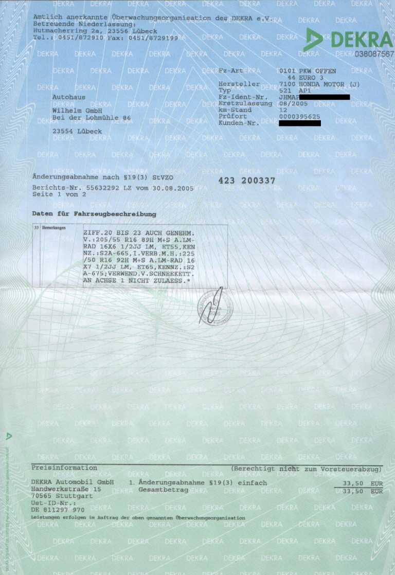

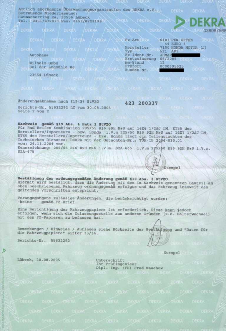

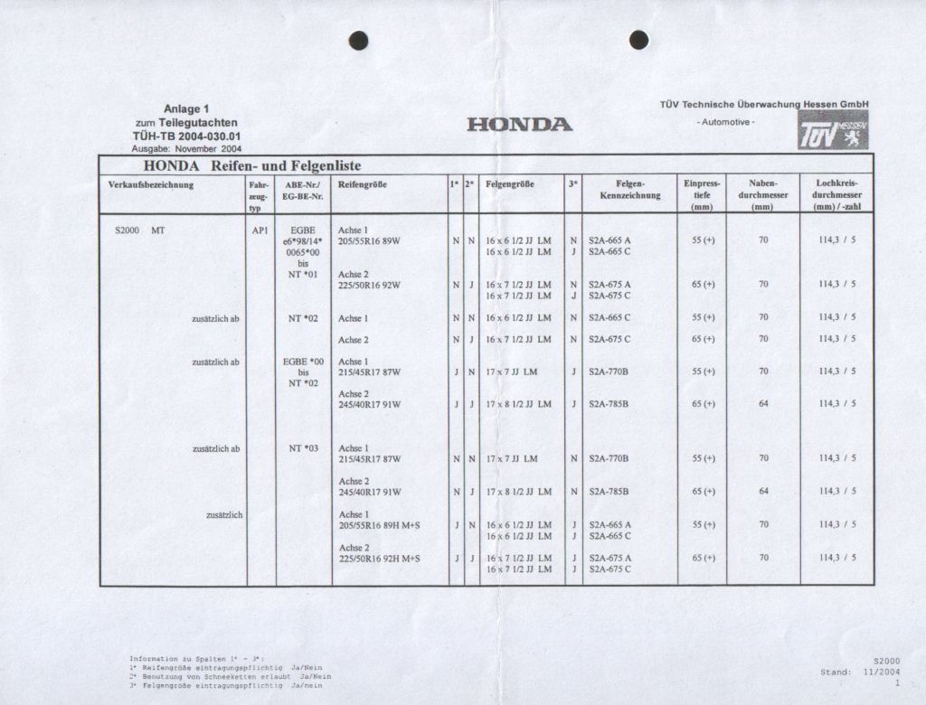

    Hier sind nun das TÜV Gutachten und die Papiere von der Eintragung.
    Ich hoffe, man kann es erkennen, die Einschränkungen stehen unten links als Fußnote zu Spalte 1 und 3.
    Die Winterräder (M+S) sind danach komplett eintragungspflichtig.

    Ich hatte meinen S2000 09/2005 zugelassen, also im letzten Monat, als es noch den gewohnten KFZ-Schein gab.
    Das Gutachten hat fast die gleiche Nummer wie das, was Du gepostet hast - TÜH-TB 2004-030.01 Ausgabe November 2004. Es scheint also genau eine Ausgabe vorher zu sein. Darin sind die Rad-Reifen-Kombinationen wesentlich detaillierter aufgesplittet und bestimmte Kombinationen sind nach diesem Gutachten eintragungspflichtig. Möglicherweise hat sich das jetzt mit dem neuen Gutachten erledigt.
    Ich werde versuchen, die Papiere zu posten, muss allerdings erstmal meinen Scanner wiederbeleben, habe ihn lange nicht mehr in Betrieb gehabt - kann also noch einen Tag dauern.
    Trotz allem konnte ich schon damals nicht verstehen, warum ich die 16 Zöller mit Sommerreifen ohne Eintragung hätte fahren können, aber die gleichen Räder mit Winterreifen eintragen lassen muss !!??!!
    Das Gutachten war dennoch eindeutig.
