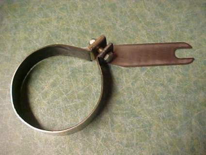

Also, das was dem brennenden Kollegen da passiert ist, hätte ich vor zwei Wochen auch auf der NS gehabt
Gott sei Dank ,ist der Yoda hinter mir gefahren, und hat mich auf mein stark rauchendes Auto auf der Döttinger Höhe aufmerksam gemacht.
Bin gleich auf den Parkplatz raus, ich dachte die Karre brennt mir unterm Arsch weg
zum Glück noch keine offenen Flammen. Wäre ich die nächste Runde wieder reingefahren, hätte ich die gleichen Bilder machen können , wie der brennende Kollege.
Fakt ist , den ´´Zubehör-Ölfilter`` hatte auch eine Fachwerkstatt verbaut, zu der ich bis dahin völliges Vertrauen hatte.....Nach dem Akühlen der Fuhre, konnte ich meinen Ölfilter eine gute Umdrehung festziehen. Einen Liter Öl verloren / nachgekippt
und viiiiel Glück gehabt.
Und natürlich sofort zu Honda am Ring und neuen ( Wieder nur Zubehörfilter )
einbauen lassen, wegen der Sicherheit......
Ich werde mir auf jedenfall so ein Sicherungs- dingsbums basteln
