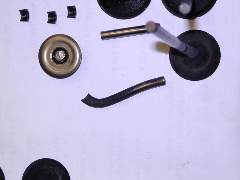

ZitatDas hab ich damals ja gar nicht gelesen
Wie kann ein Gutachter schreiben, das die "Ölversorgung an den Ventilschäften mangels ausreichendem Ölrücklauf nicht zur Schmierung und zur Kühlung ausreichte?? Der hat ja überhaupt keine Ahnung wie ein Motor funktioniert! Das Gutachten ist ganz leicht anfechtbar.Nur mal als Erklärung: Die Ventile werden nicht durch den Ölkreis geschmiert! Wie denn auch? Im Gegenteil, die Ventile werden grade durch die Schaftdichtungen gegen Eindringen von Öl geschützt! Sind diese Schaftdichtungen defekt, dann sickert Öl ein und verkohlt durch die hohe Hitze und im schlimmsten Fall kann dann ein Ventil stecken bleiben.
Bei Deinem Motor wird das Ventil wahrscheinlich durch das große Spiel in der Führung kaputt gegangen sein. Ich hatte bei meinem Motor ein Spiel der Auslassventile von 1mm normal sind 0,15mm.
Ist es möglich, diese Information bis Montag abend noch irgendwie gerichtsrelevant zu bekommen?
Bei mir kommen ja einige Punkte zusammen, die zeigen, das die Garantieversprechen, die über die Zeit von 2 Jahren hinausgehen, eigentlich nichts bedeuten.
das ist wahrscheinlich sogar Hersteller unabhängig.
