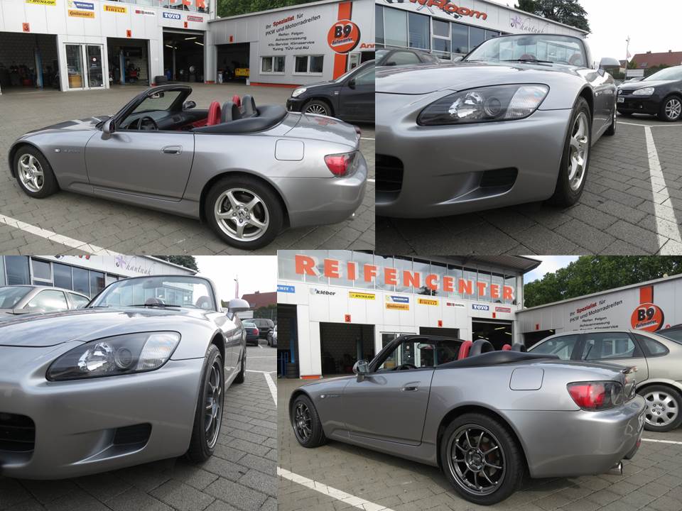

    Ja, Farbe ist Titanium Tech.
    Gummis: Bridgestone Potenza RE050 MZ in OEM Dimensionen.
    ....ja ich habe die Suche benutzt und auch deinen thread gefunden und bedacht, bruno...also bewusst keine "Z" vorn.
    Höhe ist für mich gut so....ich fahr ja manchmal Gelände :P
    Die erste Testfahrt im Odenwald am Sa war geil und gleich mal 250km lang :]
    DANK an Nick für all die Inspiration !
