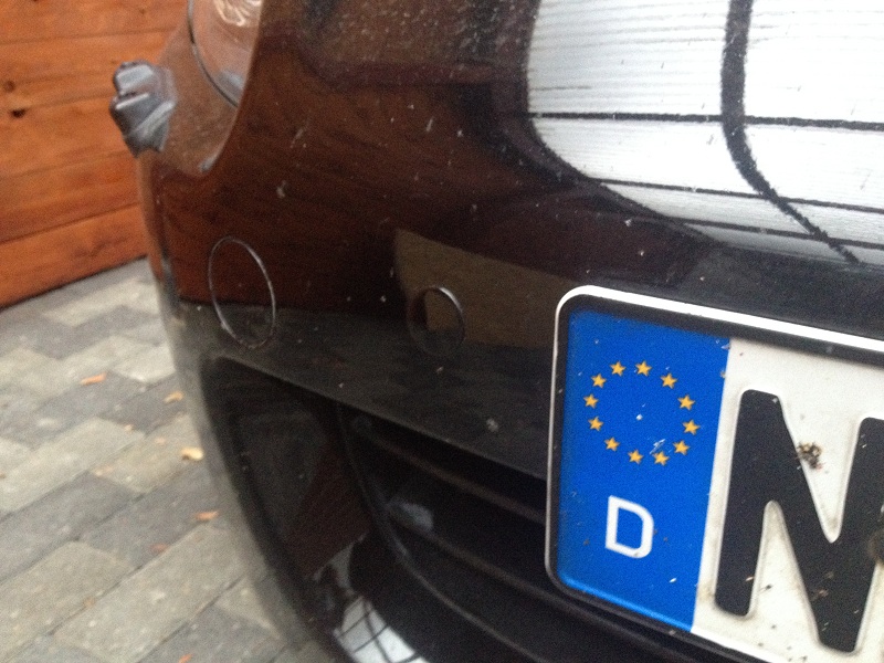

  • Hat jemand eine kostengünstige Idee für mein Frontschürzenproblem (siehe Bilder)?
    Die Löcher sollen optisch möglichst unsichtbar sein.
    Die komplette Schürze soll dabei nicht lackiert werden müssen.
    Denke dabei an eine passende Abdeckung (Kappe,wie bei der Abschlepphakenöffnung),
    die man vielleicht in Wagenfarbe lackiert. Hat das mal jemand probiert?

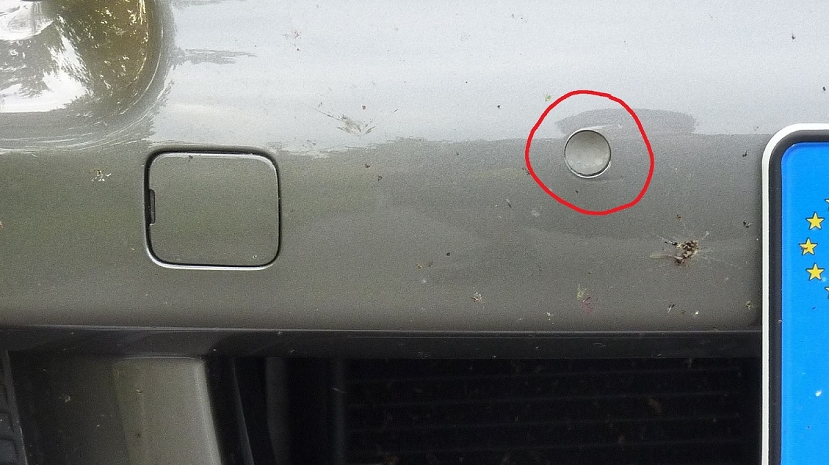

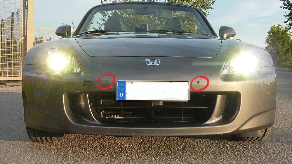

    Nee, im Ernst: Richtig unsichtbar kriegst du das nur mit sauberem Kunststoffkleben/schweissen und Verfüllen (sonst entstehen durch Dehnung wieder RIsse) und anschließendem Lackieren. Ich habs auch lange vor mir hergeschoben, aber dann gemacht, als die Schürze sowieso gelackt werden musste. Kzn muss dann ganz runter für meinen Geschmack.
    siehe hier:
    (da fehlte nur das Honda-Emblem, das ist inzwischen auf den oberen 2 Löchlein, wo es hingehört)
    Original von Chili-P.
    Hast Du das selbst gemacht oder machen lassen? Wenn ersteres, könnten wir mal 'nen Workshop machen? Wenn zweiteres, bei wem haste es machen lassen?

  • Sieht super aus, genau so hab ich mir das vorgestellt!
    Jetzt mußt Du mir nur noch verraten, wie Du es gemacht hast! :)

  • Na ja eigentlich ganz einfach!
    Nimmst du so was in der Art hier!
    [Blockierte Grafik: http://img.alibaba.com/photo/374663867_1/Popular_Auto_Clip.jpg]
    Ich habe ein anderen genommen der vom Kopf noch flacher ist also nicht so rund!
    Dann hab ich die Sachen Lackiert und mit Sekundenkleber fixiert, da meine Stoßstange schon montiert war und ich kein bock hatte die noch mal ab zu machen!
    Bis jetzt hälts super, bin da auch schon mit einer Poliermaschine drüber gegangen ;)
