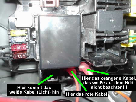

Da ich einige Anfragen bezüglich der Verkabelung des Defi Control Unit II bekommen haben, poste ich hier mal eine Anleitung ![]()
Leider sind meine eigenen Bilder von der Verkabelung nichts geworden, deswegen greife ich auf eins von S2Ki.com zurück. Habe es aber zur besseren Erkennung beschriftet.
An der Sicherungsbox unter dem Lenkrad befinden sich bereits alle nötigen Anschlüssen, und zwar direkt an der Box!!!
Was braucht man dazu..?
Einfach 6,3 mm Flachsteckhülsen, genau 3 davon. Diese gibt es für ein paar Cents in jedem Elektronikladen. Diese Flachstückhülsen einfach an die Plus Leitungen anschließen (Dauerplus, Zündung, Zündung mit Licht) sprich Rot, Orange und weiß ![]()
An der Sicherungsbox sind folgende Anschlüsse vorhanden:
-Dauerplus
-Zündungsplus
-Zündungsplus + Licht
Wo schließt man die Masseleitung an?
Nicht weit von der Sicherungsbox gehen einige schwarze Massekabel an die Karossiere. Dort einfach eines der Kabel anzapfen. Dafür nimmt man am besten einen Schnellverbinder, der auch in jedem Elektronikladen erhältlich ist.
Hier nun das Bild:
Diese Anleitung kann natürlich universal für alle Teile genommen werden, die Strom brauchen. Zum Beispiel andere Anzeigen usw.
Ich hoffe ich konnte den meisten damit helfen, falls aber dennoch fragen aufkommen sollten, helfe ich natürlich gerne!
Viel Spaß beim Verkabeln ![]()

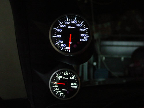

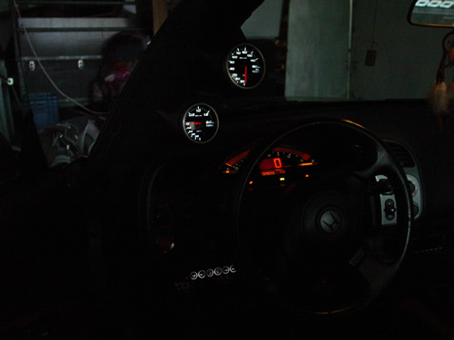

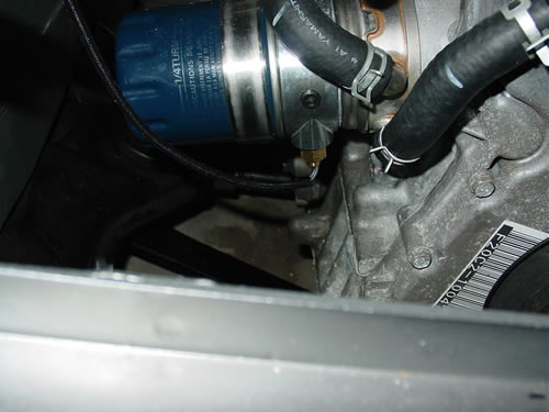

So hier sind die Bilder von meinen Defi-Anzeigen:
In der A-Säule:
Gesamtaufnahme (die kleinen weißen Lichter unten ist das DEFI-Control Unit II):
Öltempsensor im Greddy Adapter (passen perfekt, sprich es wird kein Gewindeadapter benötigt!): -
