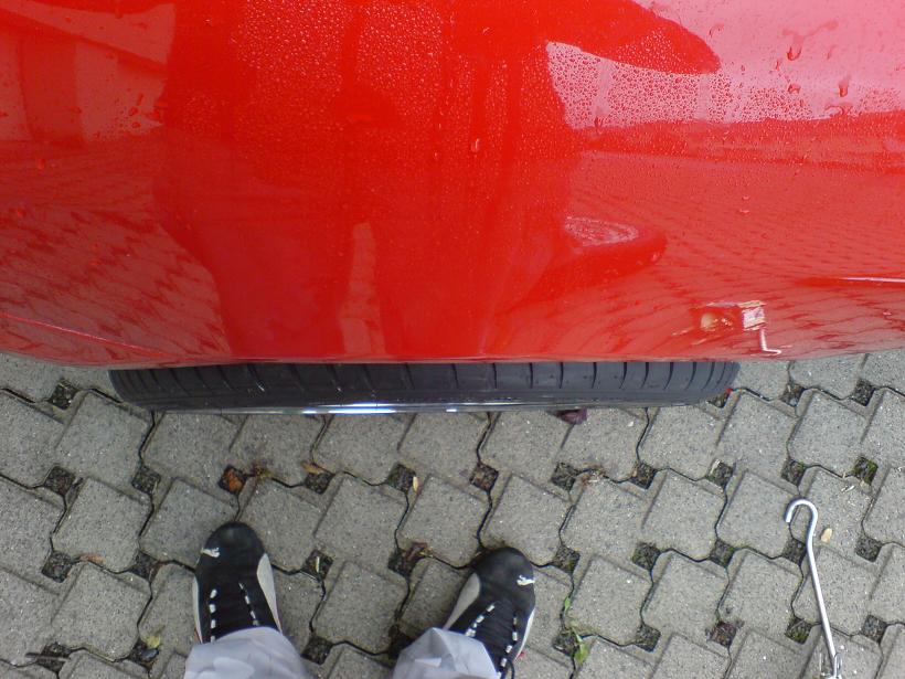

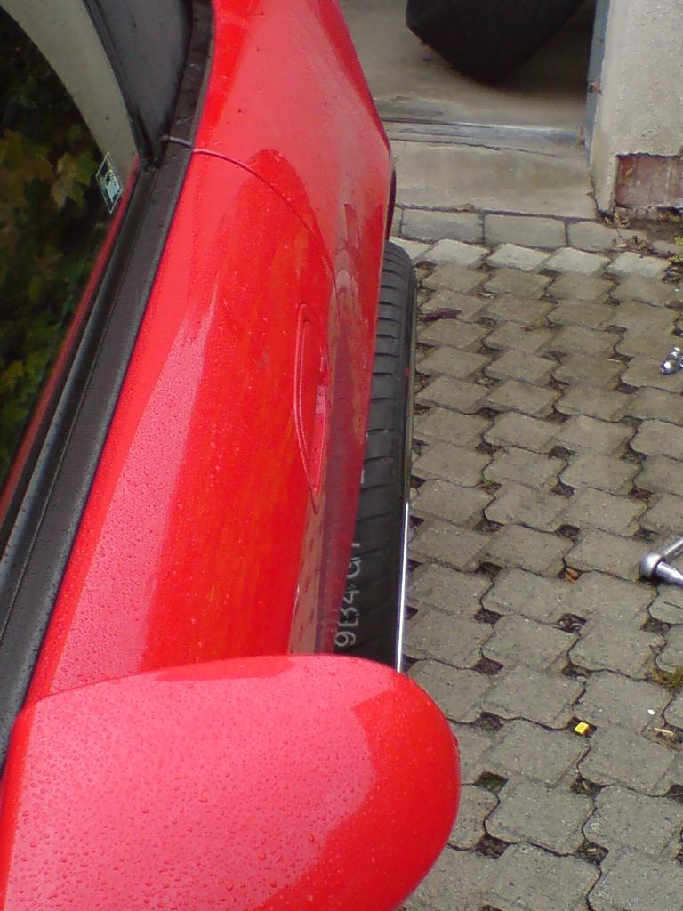

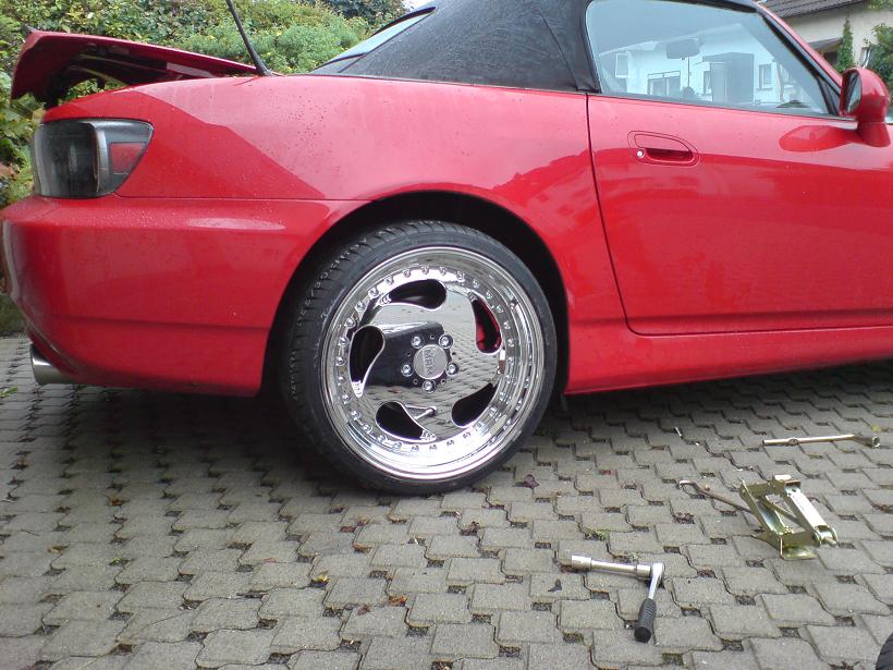

so hab jetzt mal die vorderen felgen' 8,5x19 ET40' mit 225/35 reifen nach hinten drauf gemacht und das passt und steht nichts über und schleift auch nirgendwo.... die eigentlichen hinteren felgen in ' 9.5x19 ET 35' mit 255/30er bereifung schicke ich zurück und dafür alle in 8,5x19 ET 40 rund rum....Dann müsste alles passen....
Beiträge von Ferdi_S2k
ja auf ein 9.5 felge...
also ich habe jetzt auf der felge mit ET 35er felge..255/30/19 reifen drauf... würde dann auf der anderen felge mit et 50er mit 225/30/reifen drauf machen...oder 235er...
werde ich auch machen die hinteren in ET 55....den stress könnte ich mir echt sparen ehrlich...:-(
Die firma heist ''DK-EXCLUSIV-Tuning.de''... laut den verküfer würde es passen also gehe ich auch davon aus..da der jeden tag mit sowas zutun hat müsste er das eigentlich wissen. .... Ja habe direckt da angerufen und bilder geschickt das es doch nicht geht...und schicke die hinteren zurück und dafür ne andere ET...warum soll denn da probleme geben??? da der spinner mir das gesagt hatt das es ohne probleme gehen würde...aber geht leider nicht :x..
ja schicke die hinteren wieder zurück habe ichs chon angeklärt mit denen und bilder geschickt damit die das auch sehen können...werde hinten ne andere ET dann nehmen müssen...was maeint iht welches et????
der verkäufer sagte das es gehen würde...aber das ist viel zu viel was da absteht und so viel ziehen ist doch auch nicht machbar oder ??? ne und ziehen wollte ich eigentlich vermeiden...
die sagten mir das das gehen würde mit so einer et....aber leider nicht...ist viel zu viel... da würde doch auch kein ziehen mehr möglich sein oder ??? zuviel aufwand???
Ja hab echt gedacht das ET 35 passt aber das das so extrem wird geht garnicht echt.... ja hab da direckt angerufen und paar bilder geschickt und hab auch mit denen telefoniert der typ sagste sogar selber das es gehen würde aber siehste ja an den bilder...schicke dir hinteren wieder zurück und mit ein anderen et mit 50 oder 55....
Meine felgen sind heute eingetroffen..... aber leider mit der ET 35 hinten zu extrem wie ihr das schon gesagt habt...schaut hier
