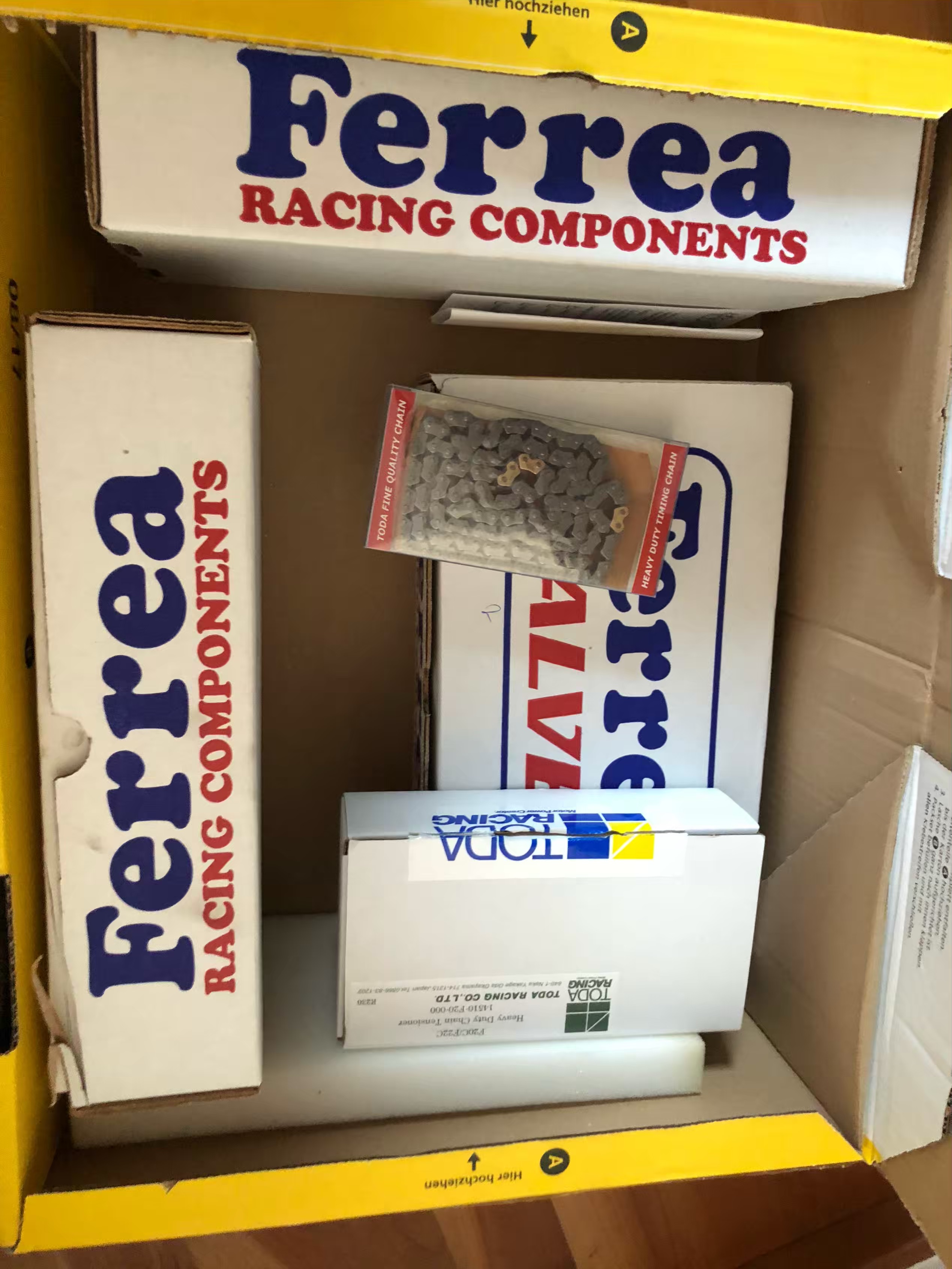

Nun gab es eine ganze weile kein Update, ich war in der Zeit aber nicht untätig.
Ventile sind besorgt sowie ein paar weitere Ersatzteile, die nicht für diesen Motor verwendet werden.
Mit den neuen Ventilen wurden nochmals Messungen am Zylinderkopf durchgeführt, die Messergebnisse waren i.O., die Sitzringe müssen nicht getauscht werden.
Anschließend wurde eine Termin mit dem Motorenbauer vereinbart. Die suche nach einem geeigneten Motorenbauer war für mich echt schwer.
Alle notwendigen teile in Kisten verladen und ab in den Type R.
Der Motorbauer hat vor Ort gleich mal alle teile durchgecheckt. Alles OK soweit, beide Kurbelwellen können gerichtet und verwendet werden. Ich habe mich jetzt für die Erleichterte entscheiden.
Die Liste mit den Arbeiten wurde recht lange, so ist aber gesichert das alles passt.
Erstaunliches gibt es auch von den neuen Ferrera Ventilen zu berichten, schweineteuer die teile, dennoch benötigen die Nacharbeit. Hätte ich nicht gedacht wenn ich es nicht selbst gesehen hätte. Trifft lt. aussage des Motorenbauers quasi auf alle Tuning Ventile zu.In ein paar Wochen kann ich die Teile wieder abholen und hoffentlich kommt während der Arbeiten nichts tragischer mehr zu Tage.
Man kann aber nur wiederholen, IDOL hat bei dem Motor vieles verpfuscht. Kolbenbolzen im Pleuel und Kolben viel zu schwergängig, dass kein schaden entschtanden ist, ist ein Wunder. Bei den Pleuel wurde die Hersteller Kennzeichnung sanft entfernt vom vorherigen Tuner.
Dennoch werden die Pleuel nun komplett geprüft, aufgearbeitet und werden für diesen Motor verwendet.In wenigen Wochen gibt es hoffentlich wieder mehr Fotos und Updates.
