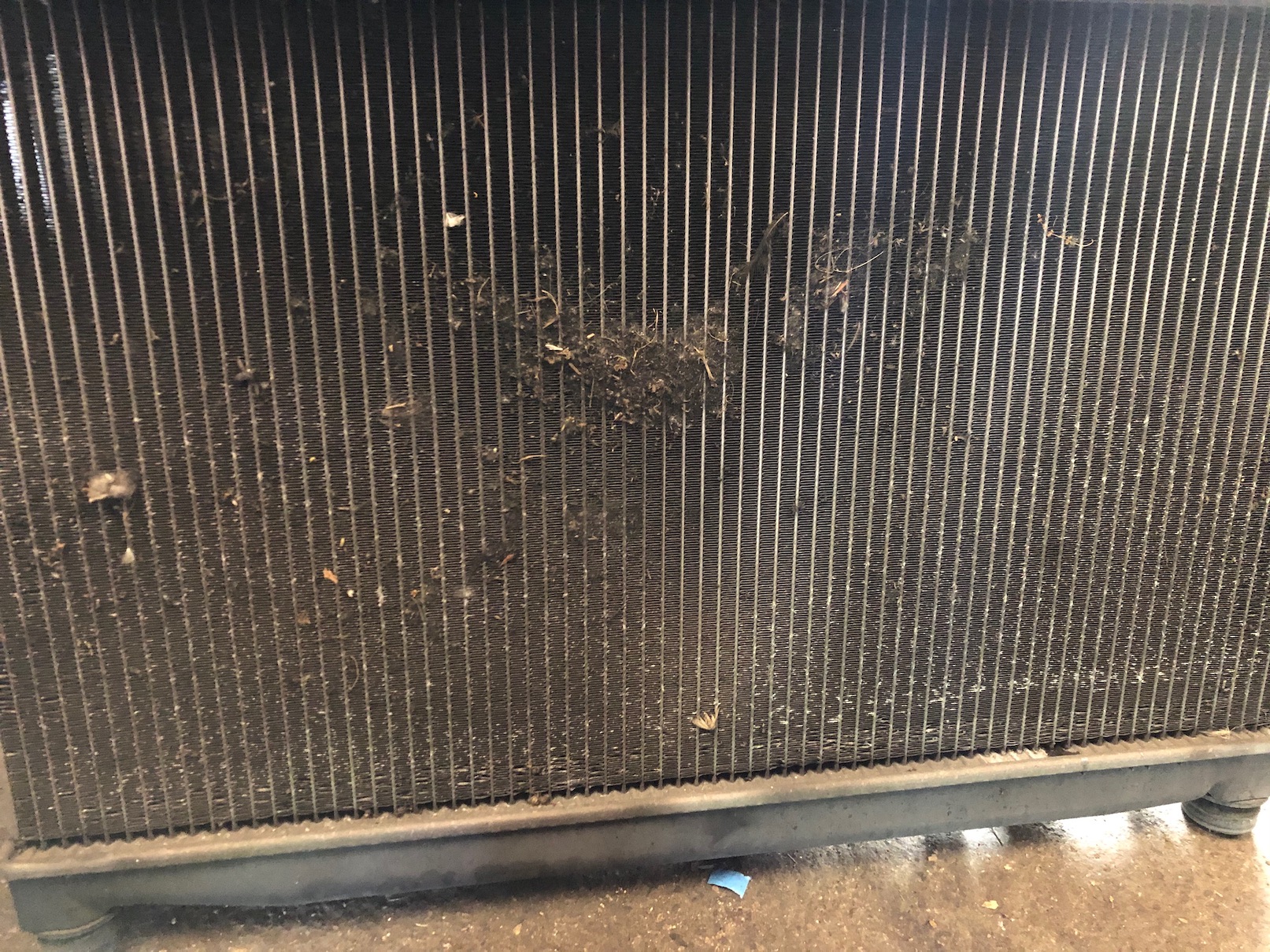

Nach weiteren rund 480km ist auch das Öl raus gekommen und durch reine 5W40 ersetzt. Auch ein großer Wasserkühler von Tegiwa haut seinen Weg in den S gefunden. Die Qualität ist für den Preis wirklich gut. Ich kann nur jeden Raten, mal zischen Klimakühler und Wasserkühler rein zu sehen. Mein Wasserkühler war teilweise schon gut verschmutzt.

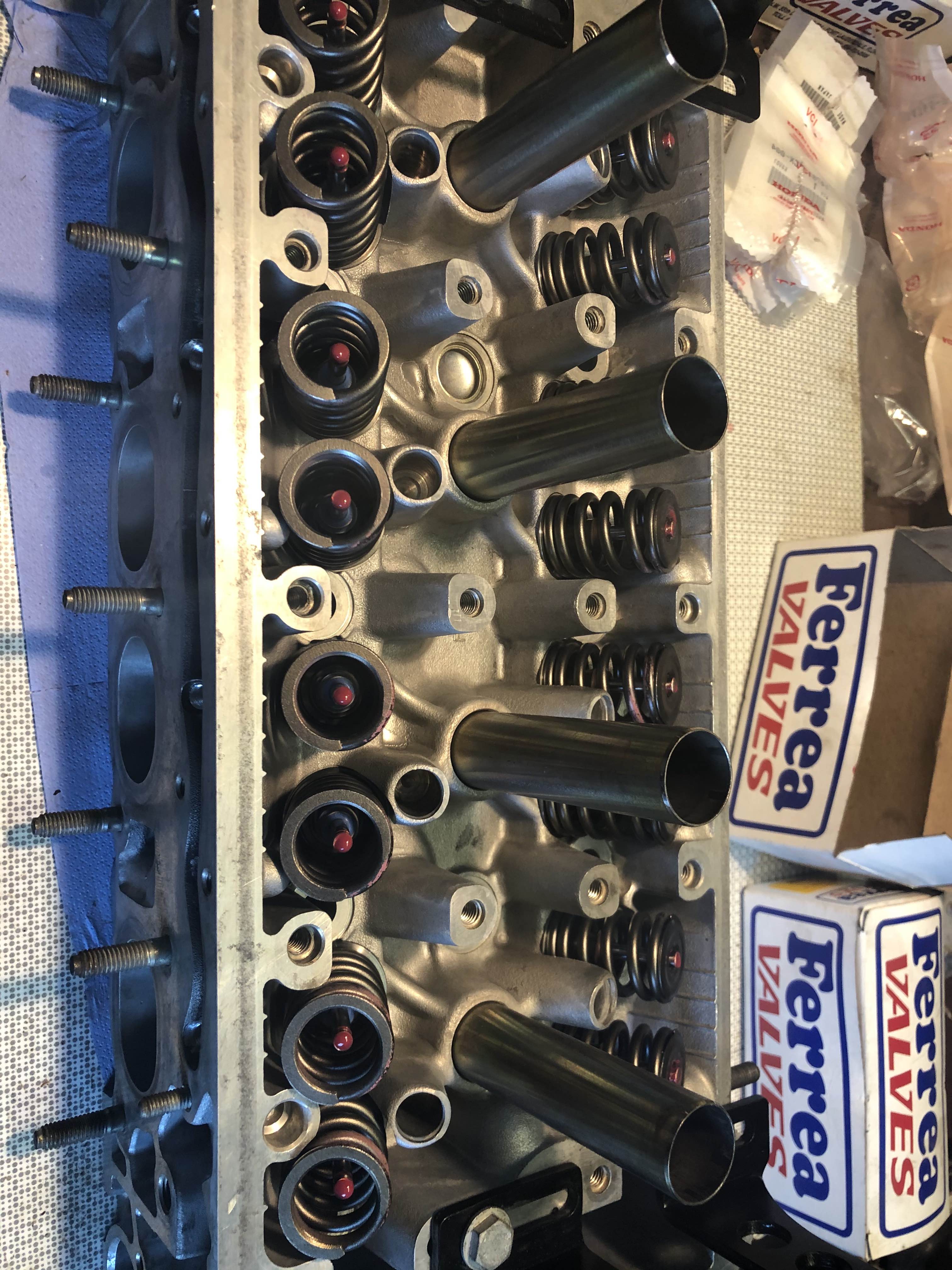

Zusammenbau vom Zylinderkopf.

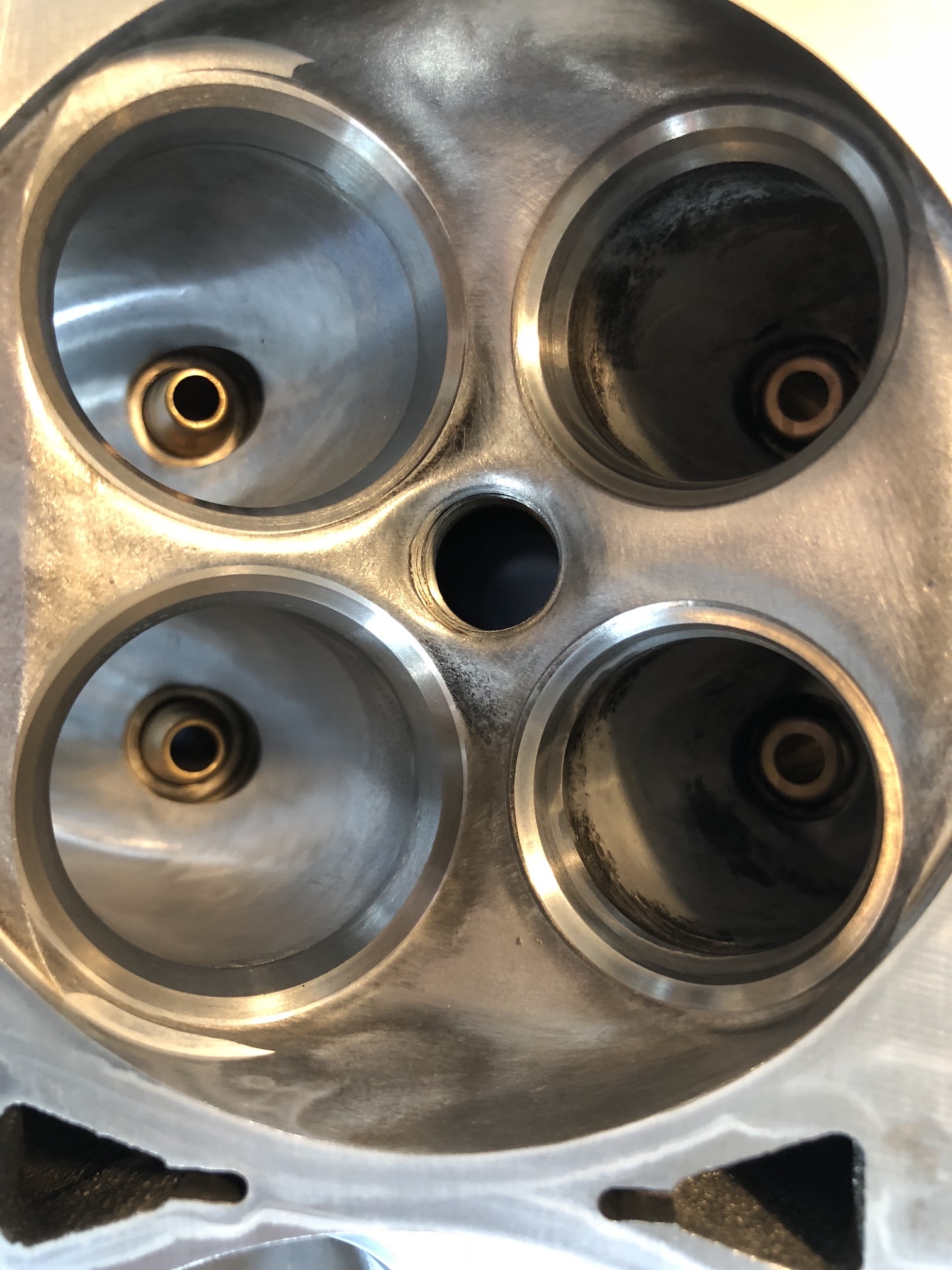

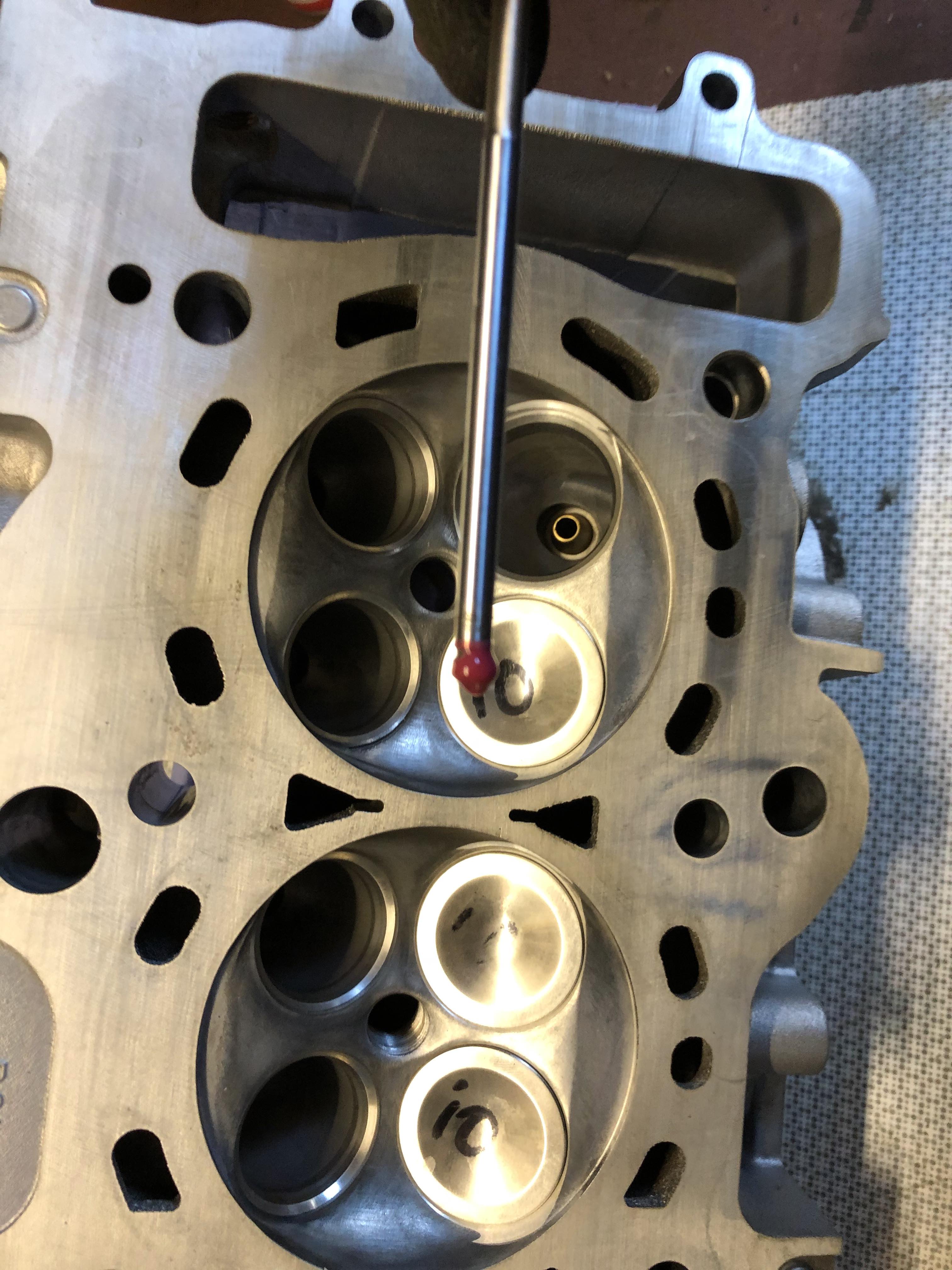

Die Führungen wurden vermessen, der Kopf abgedrückt und Plan geschliffen. Die Kanäle waren schon bearbeitet. Während des Zusammenbaus bin ich leider auf ein Problem mit den Ventilführungen gestoßen. Wei im Post 57 hardstyle's Dreamcar zu sehen gab es Probleme mit den Schaftdichtungen. Damals hatte ich auf schlechten Einbau getippt. Es ist aber leider so, dass die Führungen nicht für einen Honda sind. Der Durchmesser für das Ventil passt aber der Durchmesser für die Schaftdichtung ist mit ca. 8,8mm wie BMW/VW welche aber 6mm Ventile verwenden. Nach langer Suche und und vielen Tests musste ich leider denn Weg gehen und BMW Schaftdichtungen für 6mm Ventile zu verwenden, da es die von mir benötigten wohl nicht gibt. Ich habe mich für Supertech Dichtungen entschieden.
Vor dem einsetzen der Ventile die Schaftenden mit Redline Assembly Lube geschmiert.

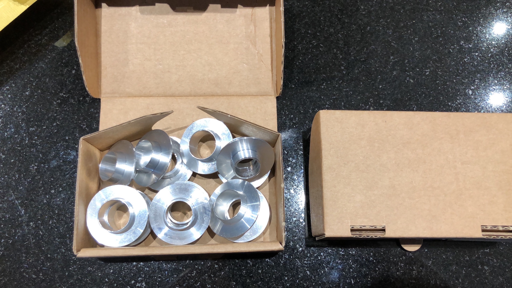

Etwas Honda Gold. Die Titan Teller wurden nicht verwendet, nur die Titan Spring Base.

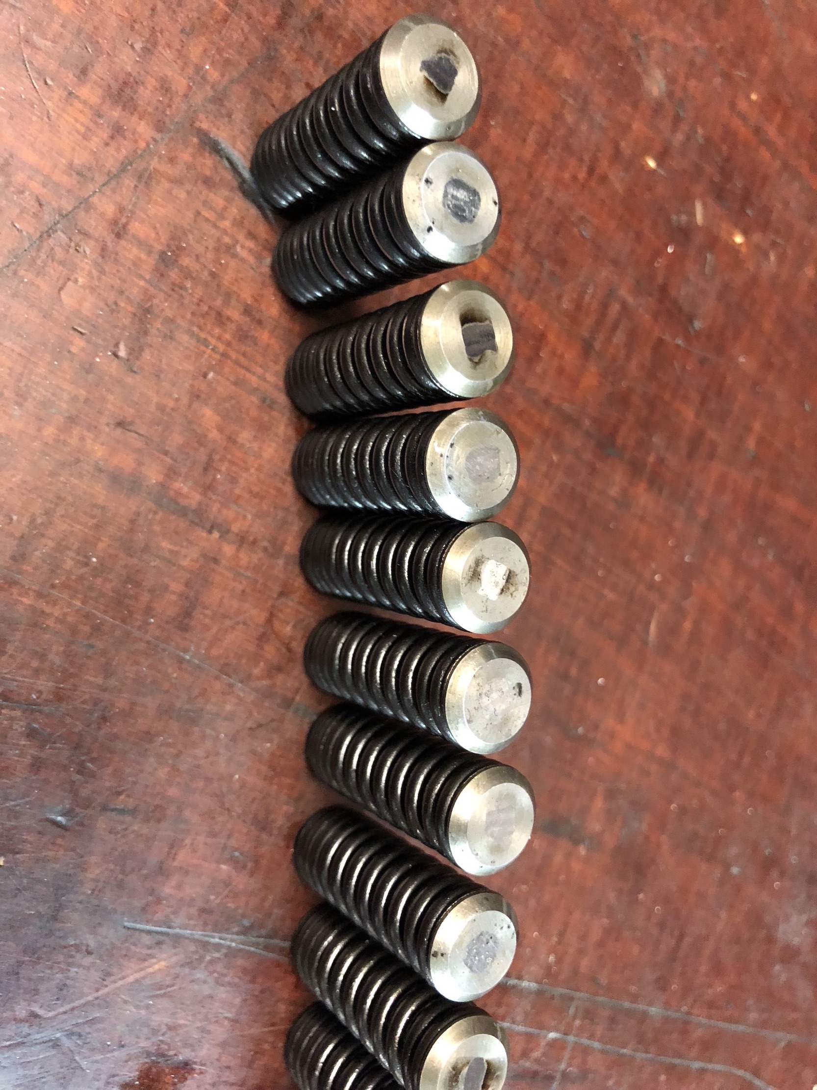

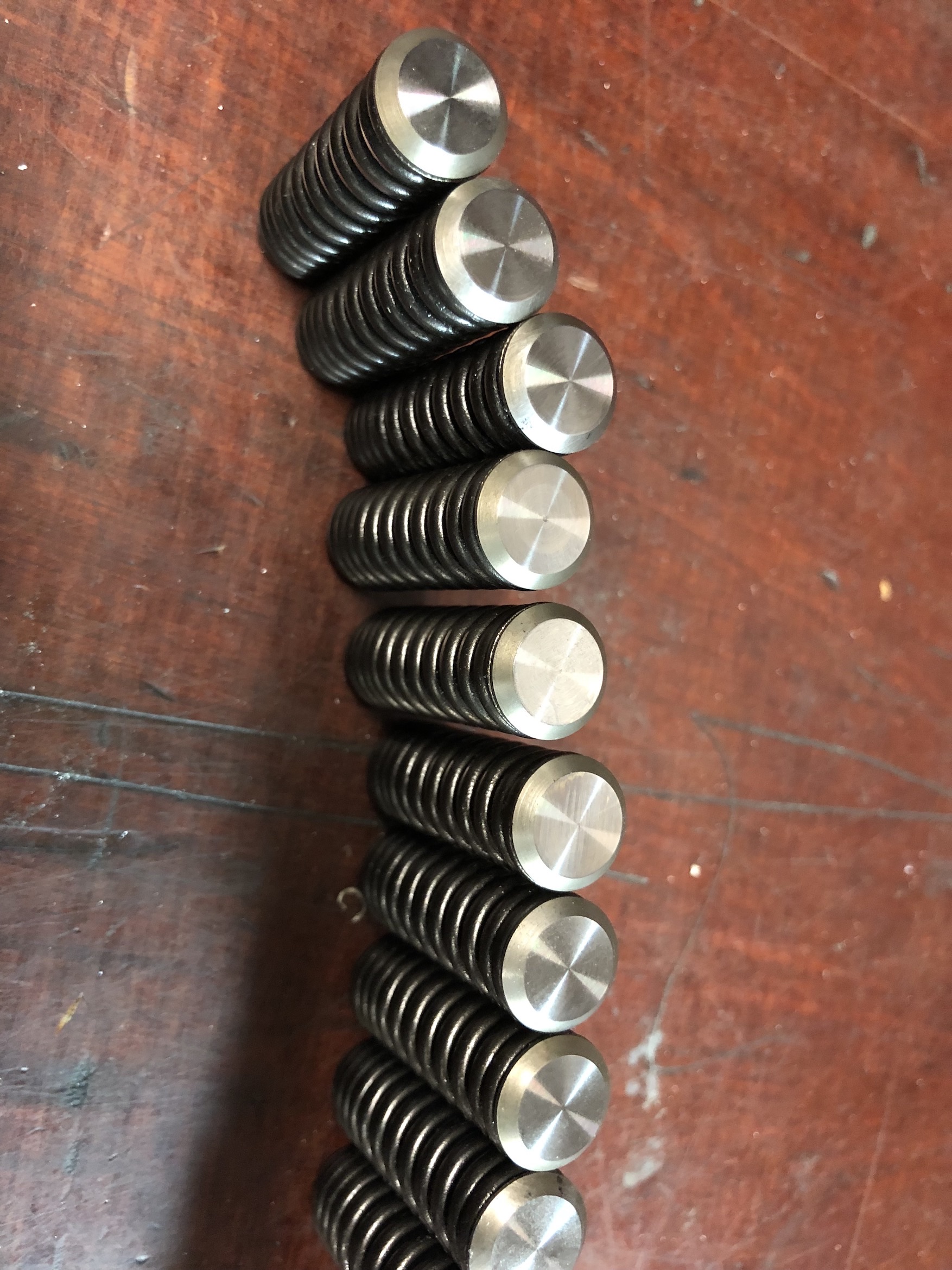

Bei den Ventilfedern von Toda habe ich die Federkraft und den Rest Federweg vermessen, anschliessend Sortiert und verbaut. Auch die Spring Base wurde vermessen.

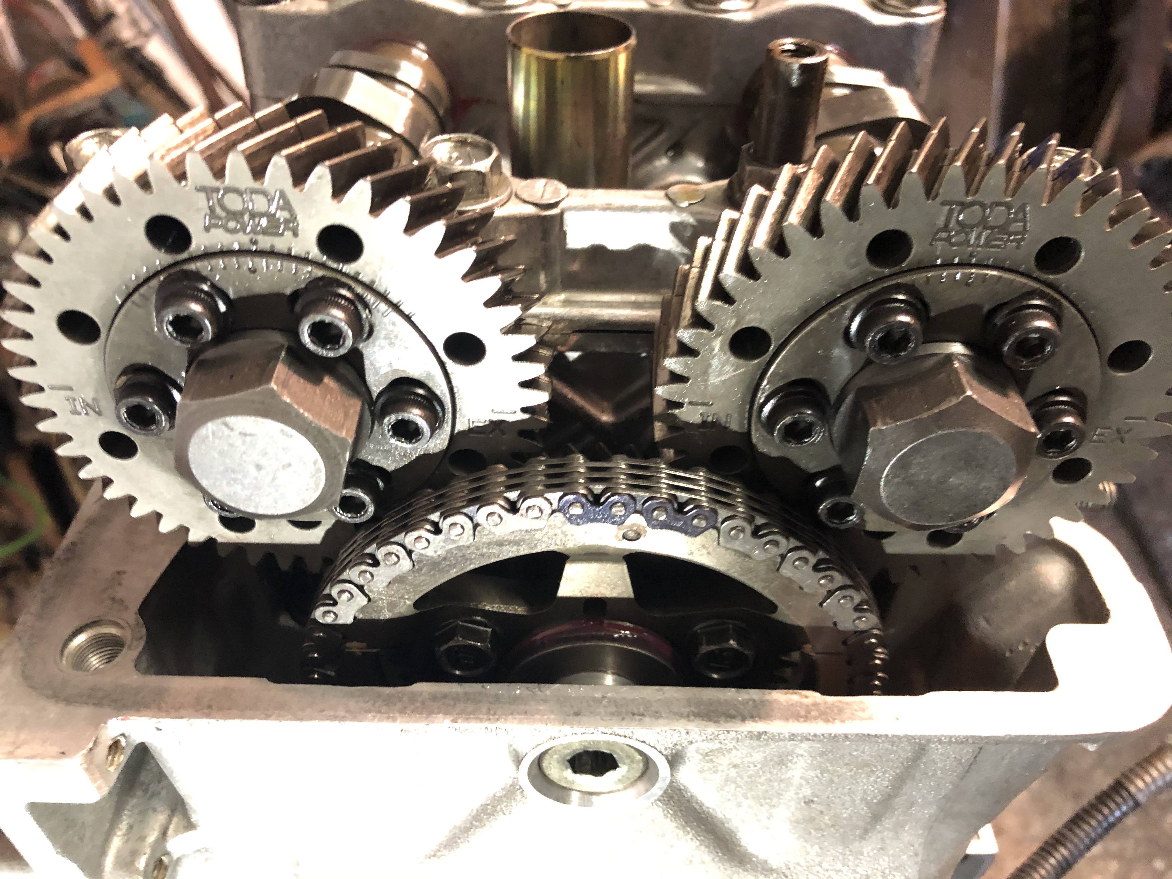

Weiter Bilder vom Zusammenbau

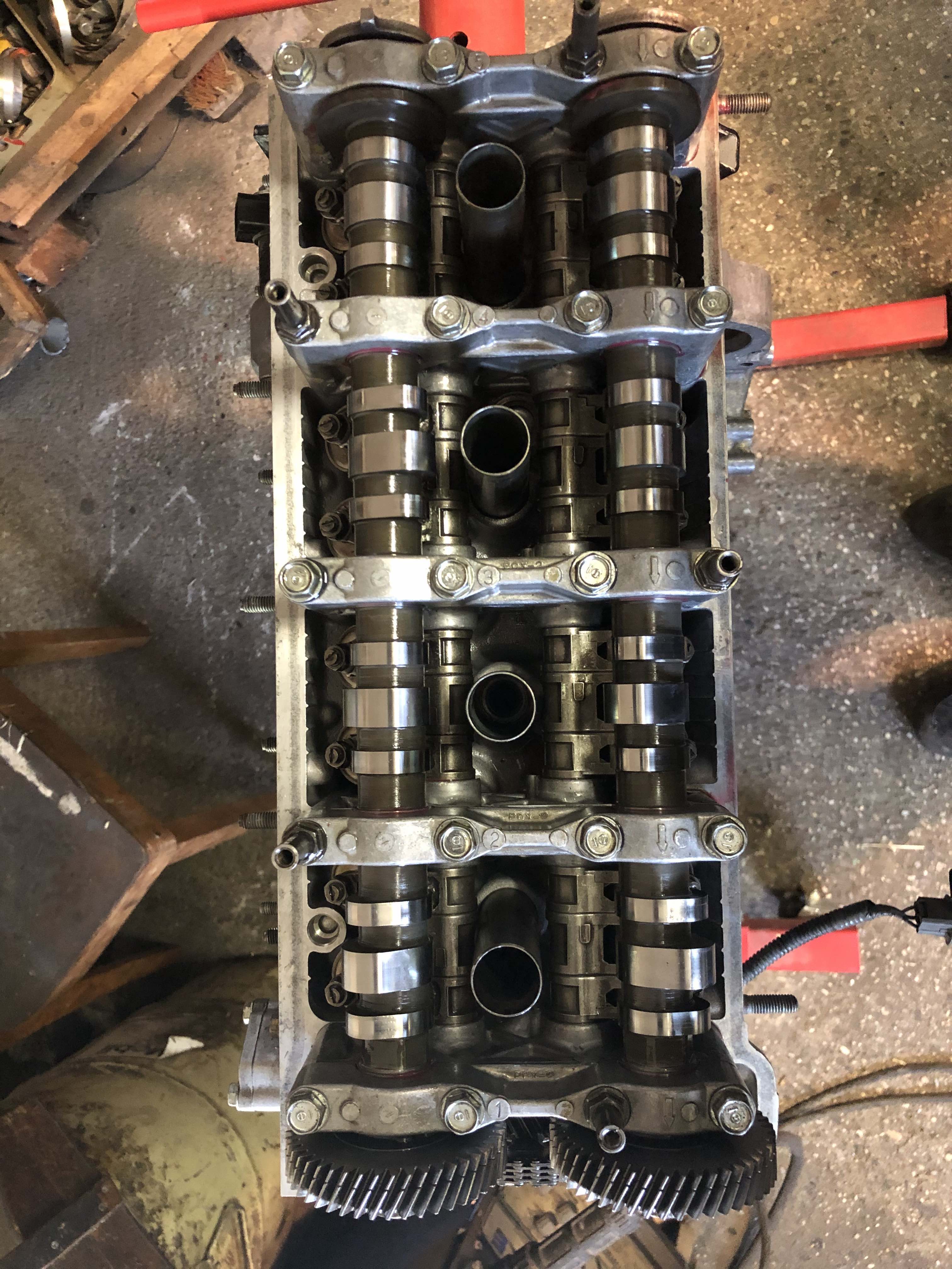

Auch die Nockenwellen-Lagerung wurde bearbeitet und mit Platigage vermessen.

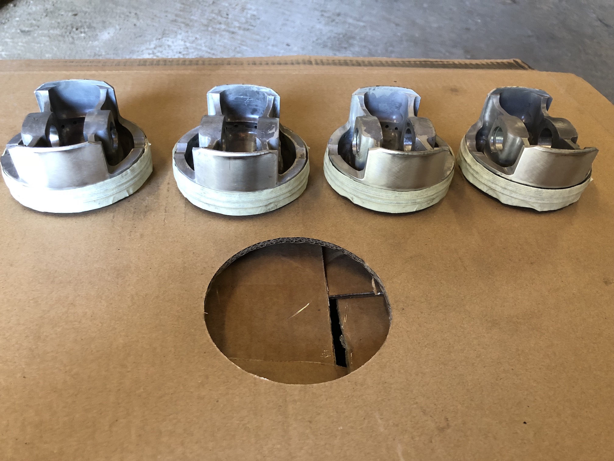

Noch bevor die Kolben und Pleuel zusammen gebaut wurden, wurde die Rotierte und und Oszillierte Masse vermessen und von mir angeglichen
Die Kolben wurden noch mit einem Gleitlack beschichtet

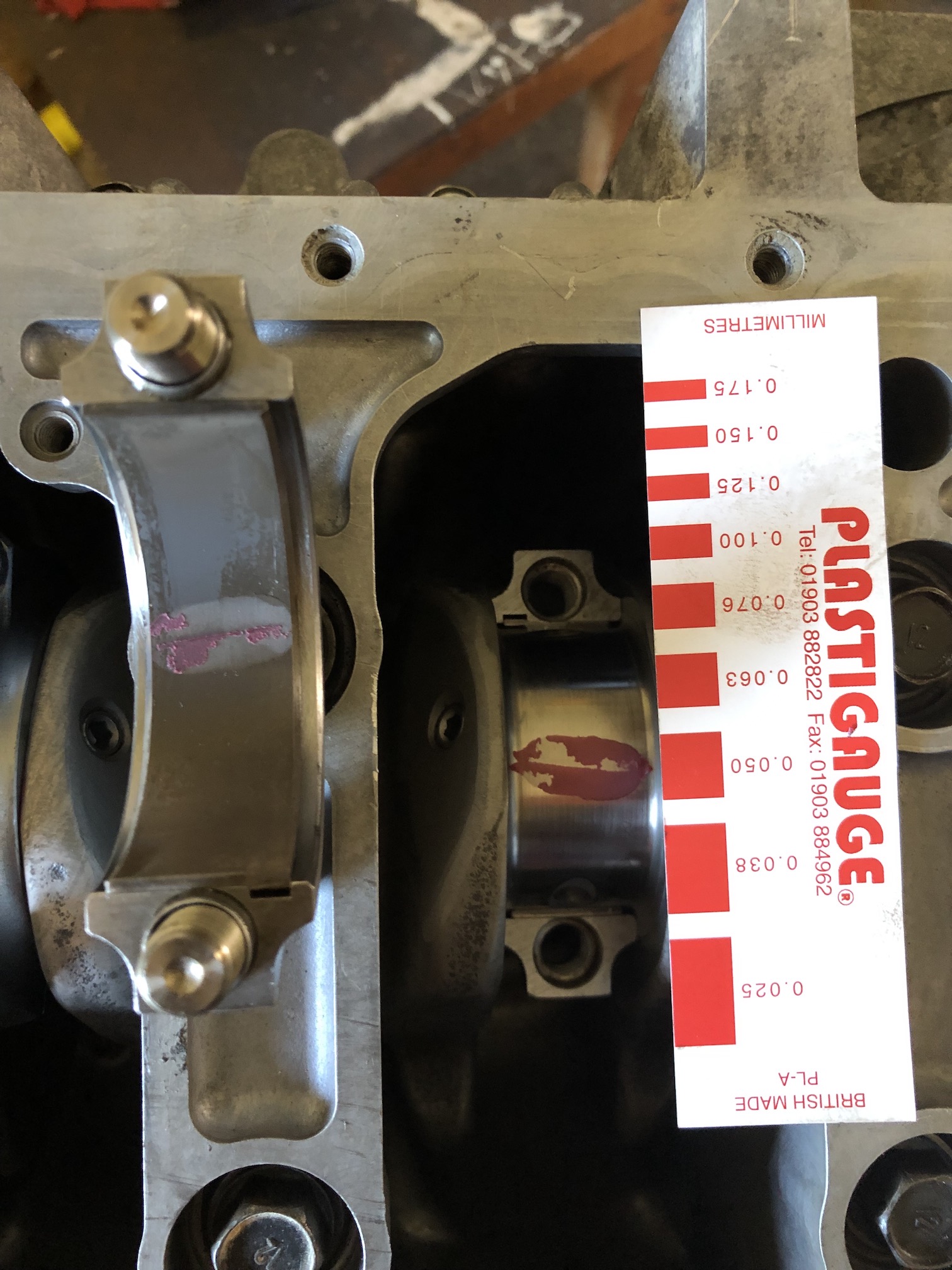

Beim Zusammenbau wurden natürlich alle Lagerstellen mit Palstigage vermessen.

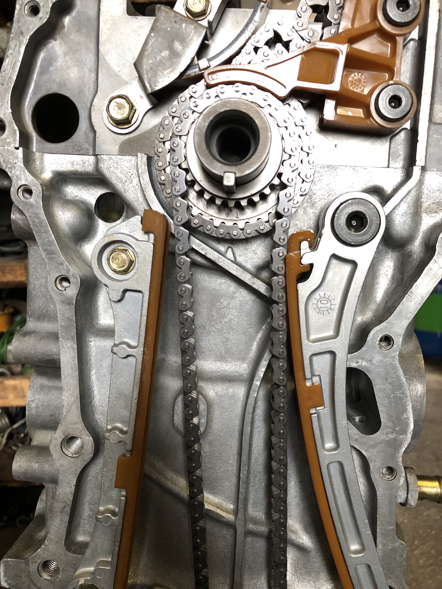

Ketten Neu, Spinner und Schienen weiter verwendet. Den Kettensatz welchen ich aus US Zubehör bestellt habe ging alles in den Schrott.

Die Kolben wurden vermessen, verwogen und auf +-1 g gebracht.

Die Nockenwellen wurden vermessen und die Nockenwellen Lagerung im Kopf vermessen und nachgearbeitet.

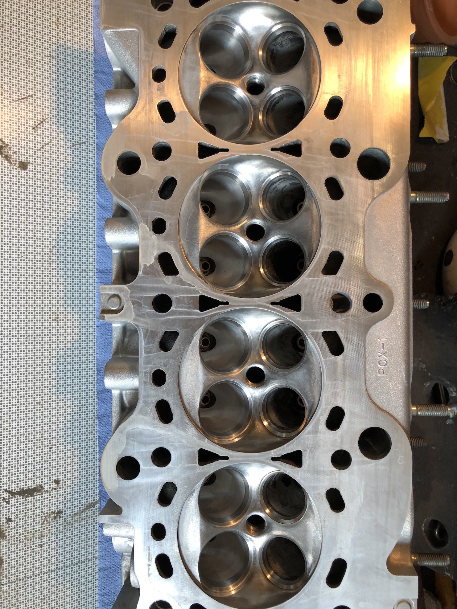

Der Kopf wurde abgedrückt, vermessen, Sitze geschnitten.

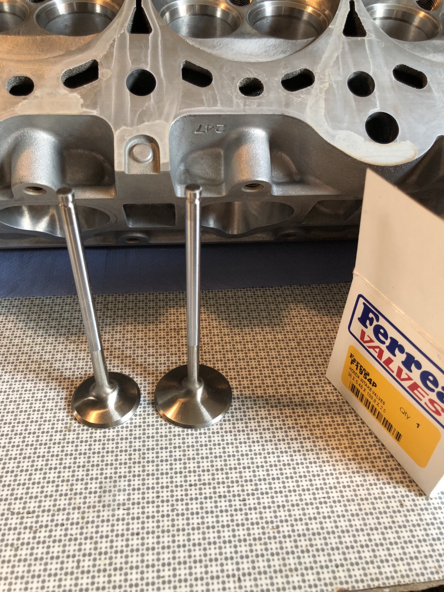

Die neuen Ventile wurden geprüft und auch die sitze nachgeschnitten, da nicht ordentlich ab WerkIch denke das war es im groben.
Zylinderkopf und Ventile nach bearbeiten. Ich habe im später die Kanäle noch fein säuberlich gereinigt, nicht alles ging bei Bamotec ab.

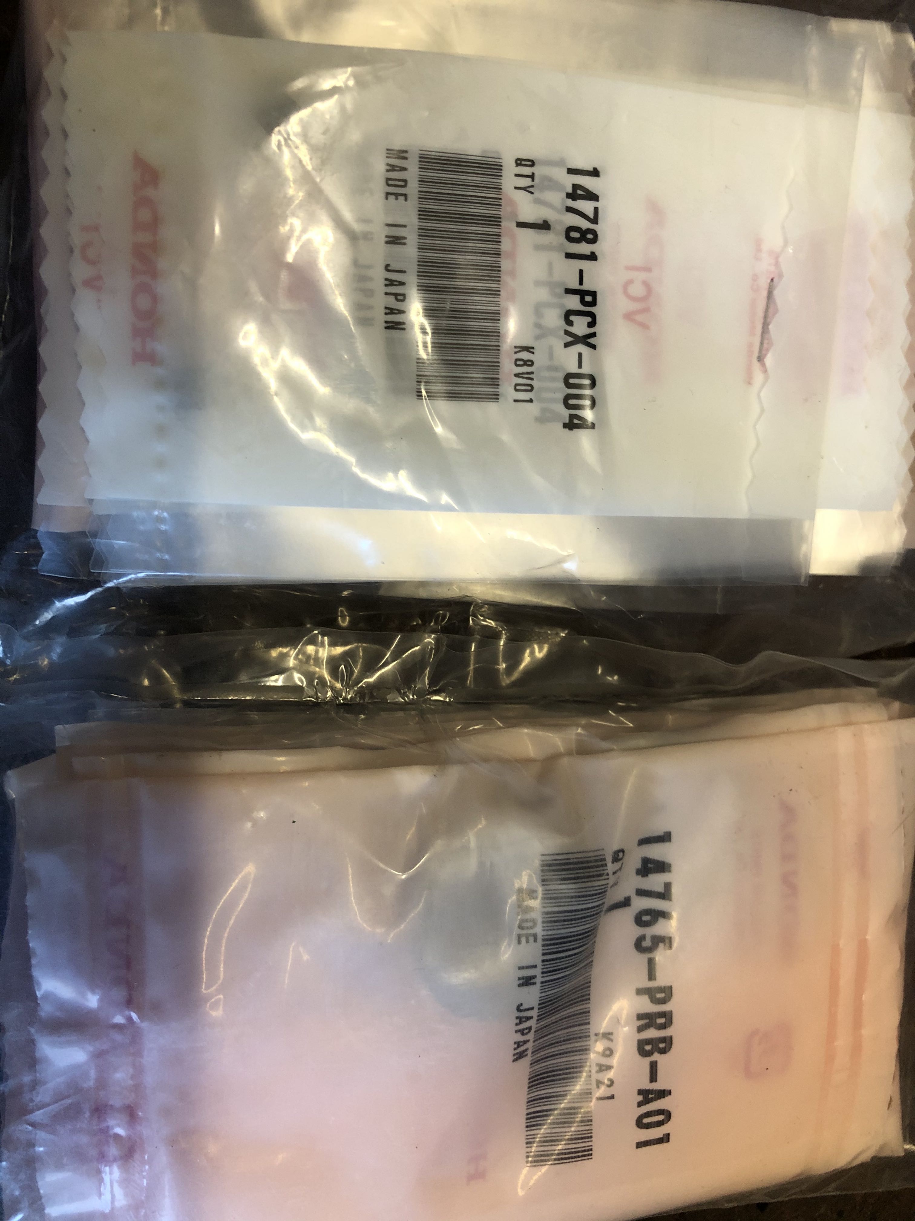

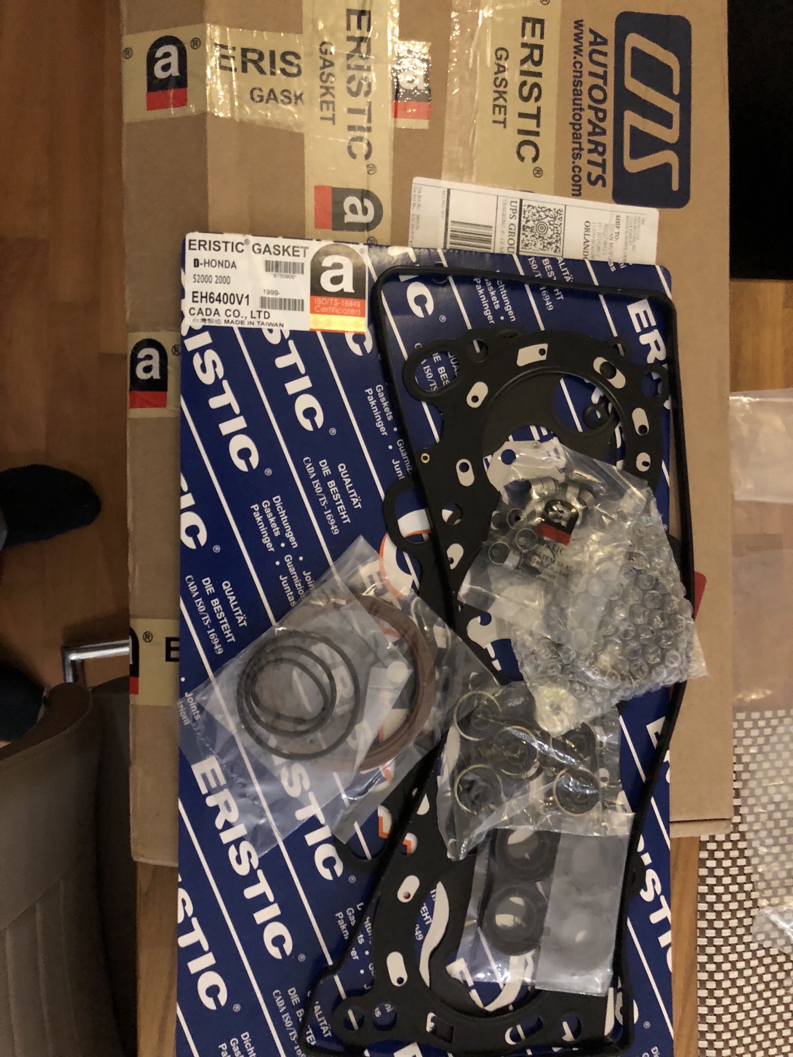

Motordichtsatz
Ich kann es schon vorweg nehmen, vom Motordichtsatz wurden nicht viele Dichtungen verwendet. War einen versuch wert, aber mir war das Risiko zu hoch.lost motion assembly
