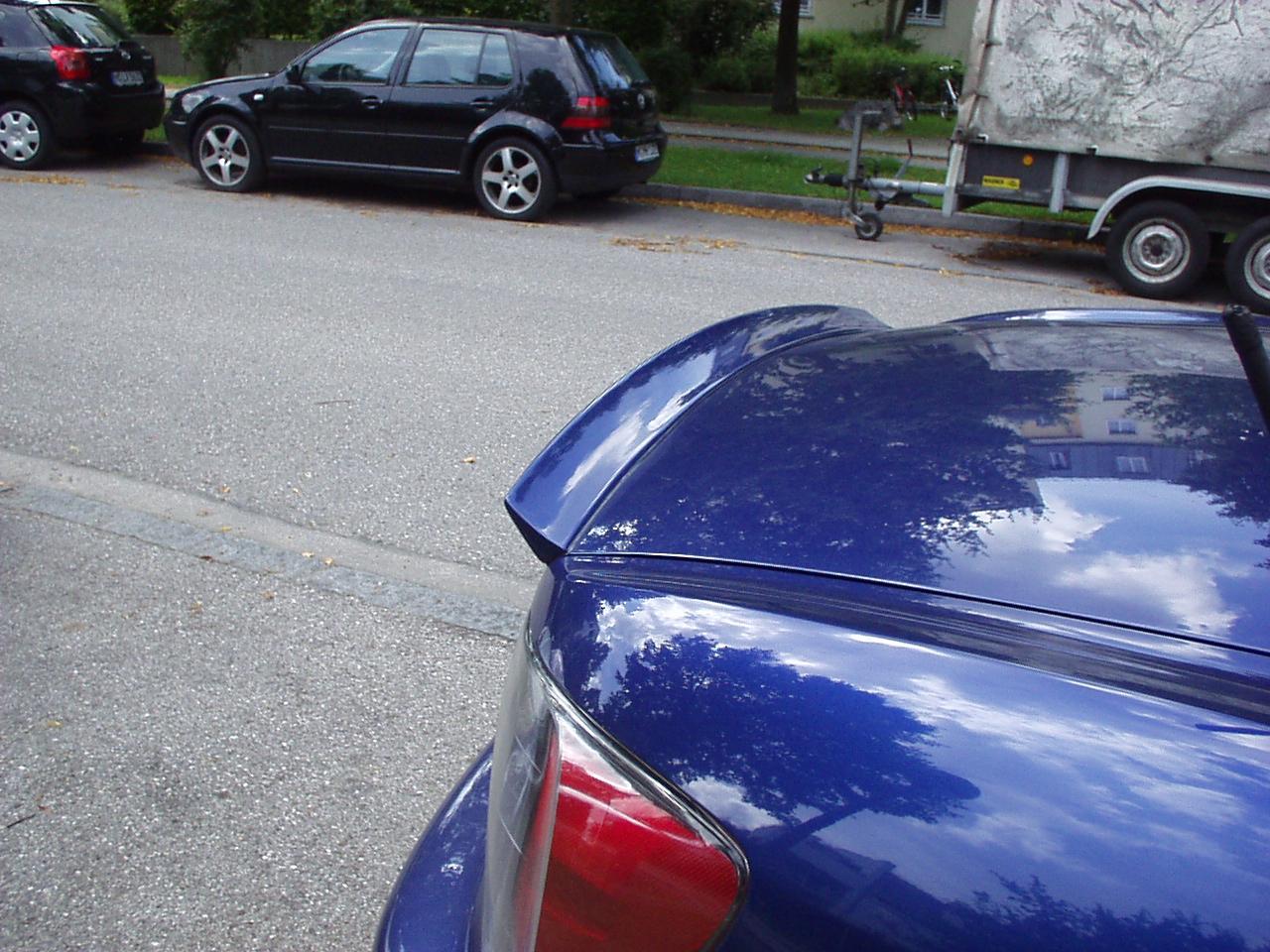

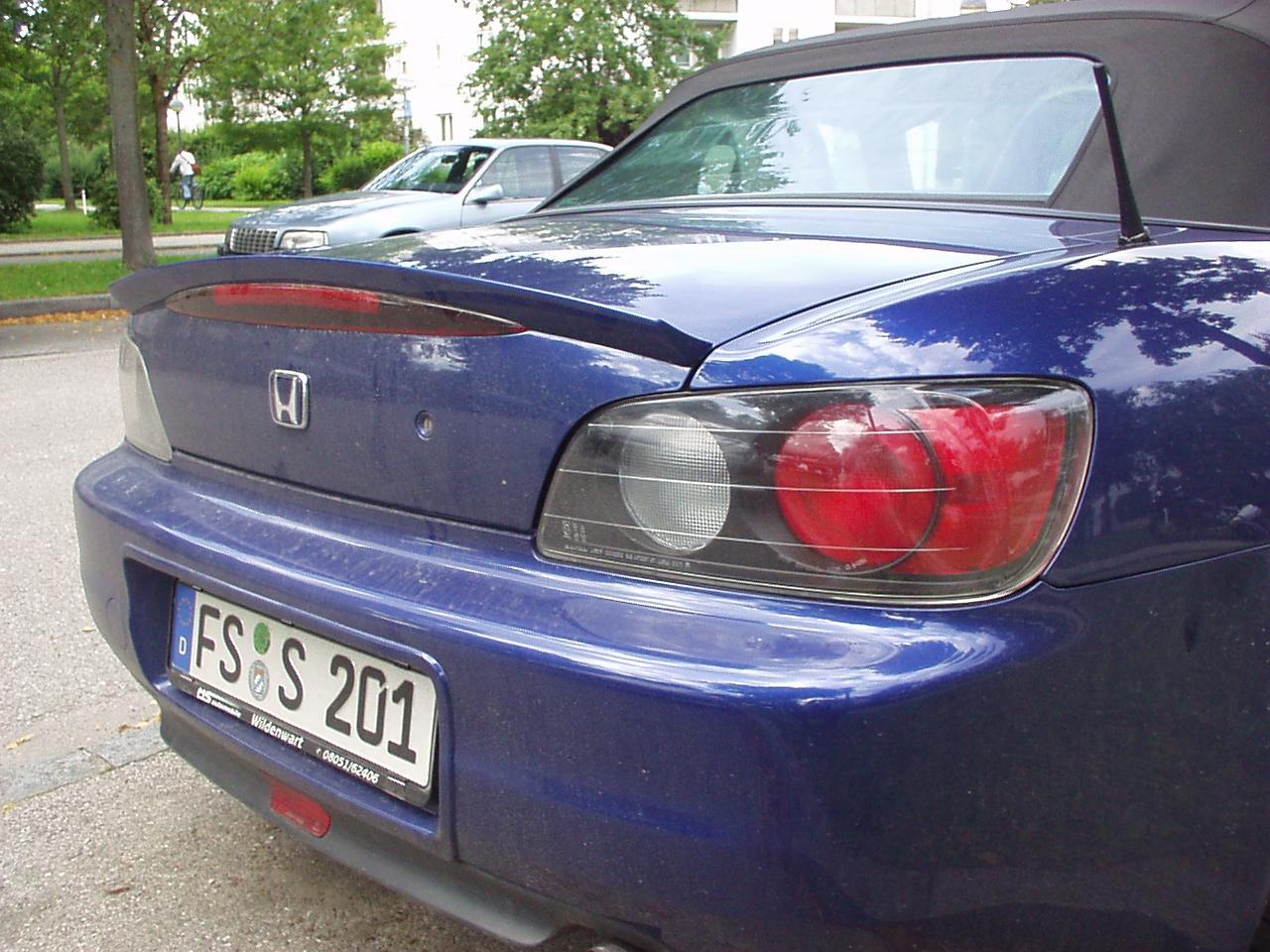

Meine Loesung BMW E46 Compact zugesaegt und angepasst.
Vorteil Material ist bereits als Fussgaengerfreundlich geprueft ![]()
Der Tuev war so nett den BMW Spoiler einzutragen ![]()

So eine Abrisskante ist nicht zu unterschaetzen, wie diverse Supertests der sportauto belegen.
Die Wirkung von Theken ist mit grosser Vorsicht zu geniessen, da die Form schon eine Wissenschaft fuer sich ist.
Nie im Leben kriegst Du damit 60Kg bei 200 weg ![]()
Desweiteren ist es wichtig auch vorne was zu tun wenn man hinten extrem geht.
Sonst kriegst ueber das Nickmoment erheblichen Auftrieb vorne ![]()

Meine Loesung duerfte den Auftrieb auf jeden Fall halbieren....
