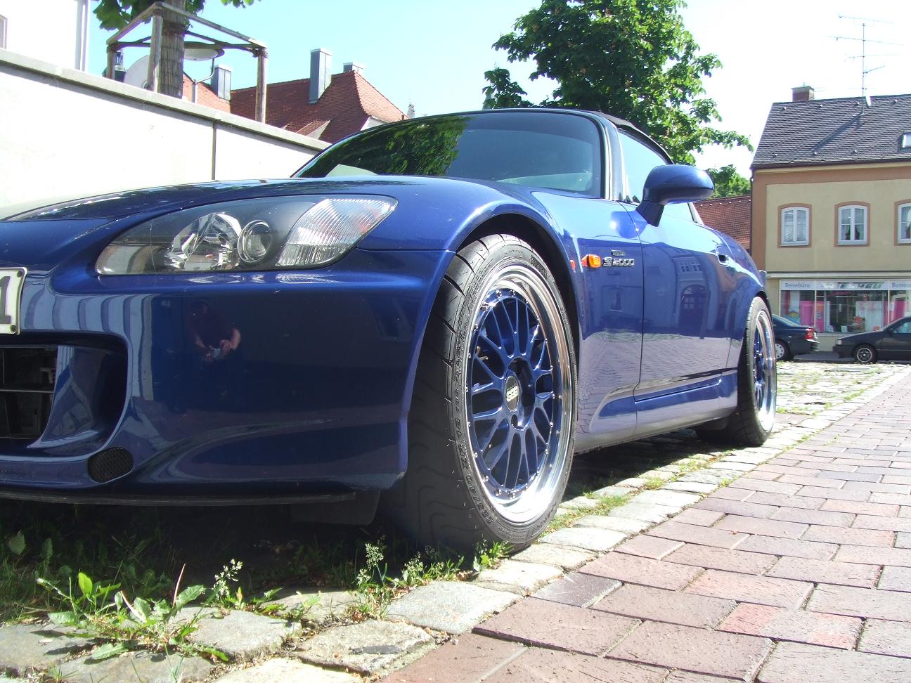

Hodri Wow mal ein echt agressives Setup, wie fährt sich das Auto mit den extrem breiten VR ?
Die BBS sind 8 und 9.5 Zoll. Der Hinterreifen fällt extrem breit aus, ist ein alter Dunlop Semi in 255 gefühlt ein cm breiter wie andere Reifen....

Tieferlegung..weniger relevant wie haeufig gedacht. Auch das Serienfahrwerk hat einen Mordseinfederweg der beim sinnvollen Verschraenkungstest zu gleichen Problemen fuehrt wie ein tiefergelegtes Auto...
Felgenbreite..weniger wichtig wie die ET, es schleift nahezu immer der Uebergang des Reifenprofils in die Flanke. Dieser Stelle ist es ziemlich egal wie breit die Felge ist, nur die ET ist hier relevant. Schleifende Flanken oder gar Felgen sind eher selten....
Distanzen ein Nogo..Unsinn da im Motorsport reichlich Gebrauch davon gemacht wird, perfekter ist es allerdings wenn es 1a passt.
Reifenbreiten..Unterscheiden sich immens bei gleicher Groesse, die perfekte Kombo kann beim Reifenwechsel zur absoluten Katastrophe werden (Deswegen hat man frueher explizit den Reifentyp eingetragen).

Meine fahrdynamische Traumkombi ist die Volk Ce28n in 8.5x17ET50/9x17ET54 mit Michelin PS2 225/45-255/40-17 in Porschekennung.
Optisch sind es die BBS LM 18 mit 225 ET50 und 255 ET55...die Radkaesten sind absolut voll, friedlich wuerd ich das nicht nennen ![]()
