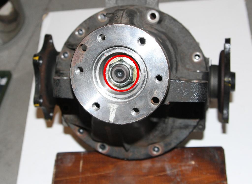

Diese hier meine ich:

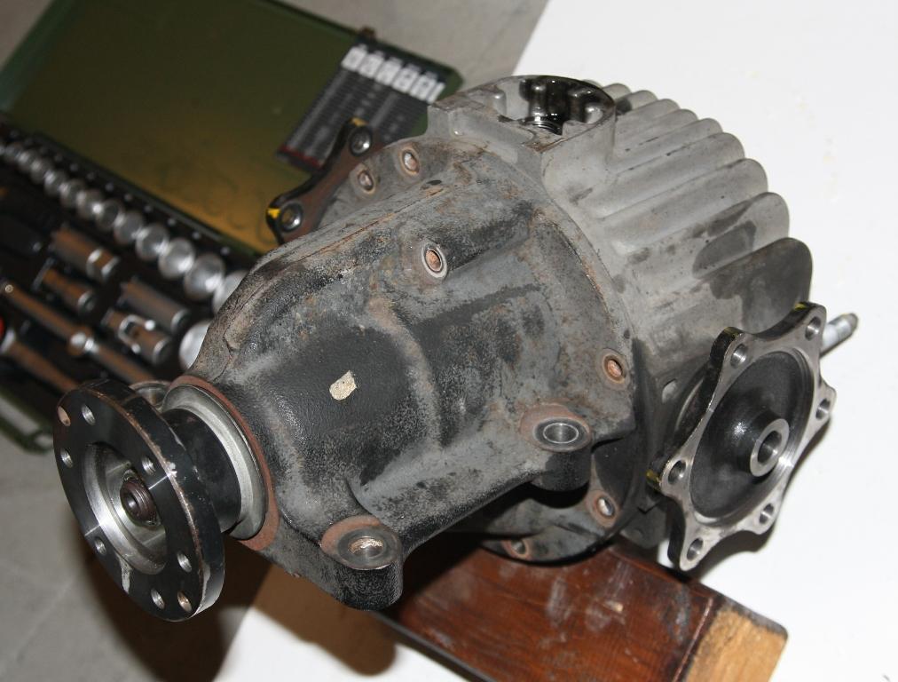

Hallo zusammen!
Einige düften es mitbekommen haben: die NS hat mein Diff gefressen.
Seit heute hat mein S ein frisches drin und es ist wieder Ruhe im Karton.
Heute wollte ich natürlich gleich mal das Eingemachte begutachten und schauen was eigentlich passiert ist. Die Schrauben habe ich komplett draußen, nur die Fixiermutter auf der Eingangswelle ist noch fest.
Wie kriegt man das Schwein ab? Pressluft oder reicht die Ratsche? Ist das eine 25er Nuss? Fragen über Fragen ...
