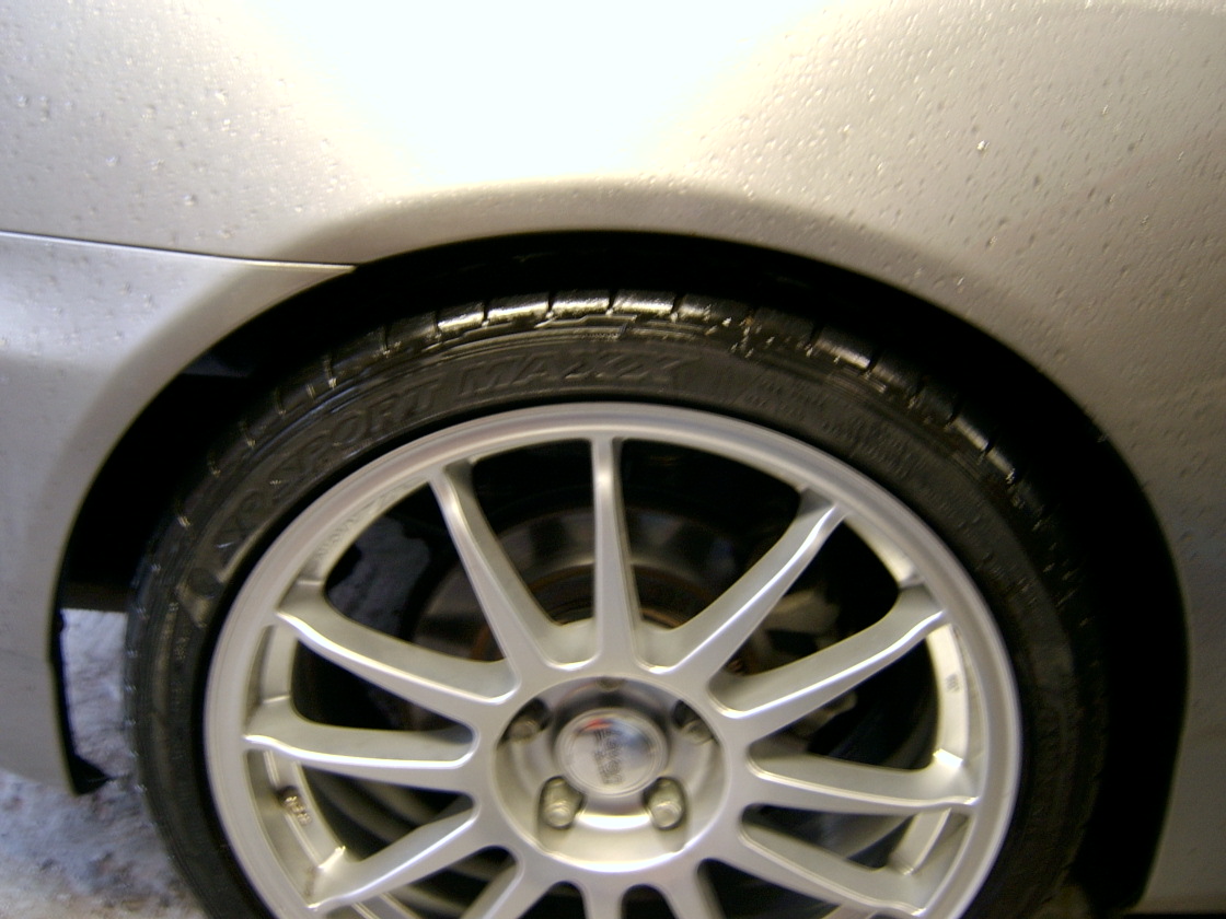

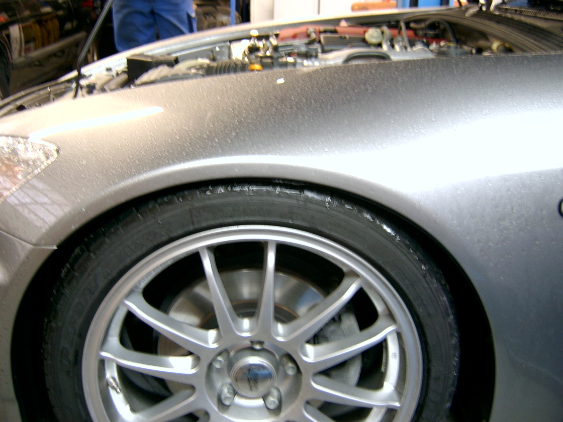

...sieht vorne so aus als hätte ich noch ordentlich freiraum im Radkasten, aber die Räder liegen fast press am Plastikschutz im Radhaus an.....leider
Bild von Vorder- und Hinterrad zum Zeitpunkt der Probleme....
Bilder vom jetzigen Zustand folgen..... -

......was das schleifen an der Vorderachse angeht, der Wagen war viel zu tief mit 18"zoll und 225 vorne, haben den jetzt paar mm höher gedreht alles bestens, hinten hat sich das schlagen auch gelegt haben ihn hinten mal 12mm tiefer gemacht.
Problem war wohl das ich den S wie nen Atze-BMW unwissentlich übelst keil gelegt hatte.....
