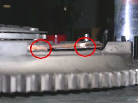

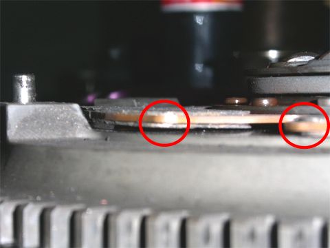

Hier nochmal die verzogenen Pucks anders dargestellt:
[Blockierte Grafik: http://www.tf4u.com/forum/index.php?t=getfile&id=10482]
[Blockierte Grafik: http://www.tf4u.com/forum/index.php?t=getfile&id=10483]

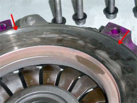

Ich eröffne diesen Thread als Warnung vor der bekannten Exedy Kupplung:
Wie einige sicher bereits wissen, habe ich im Frühling 2004 das ganze Exedy Kupplungskit an meinem S2k einbauen lassen. Dieses Kit beinhaltet Schwungscheibe, Druckplatte und Kupplungsscheibe. Alle Teile sollten also perfekt aufeinander passen...sollten!
Gleich nach der ersten Fahrt mit der neuen Kupplung war ich etwas erstaunt über die rasselnden Geräusche die beim anfahren aus dem Stand durch die Kupplung verursacht wurden. Eigentlich war das Geräusch auch wirklich etwas störend... Ich habe mich dann natürlich umgehend bei anderen S2k Fahrer informiert, ob dies bei diesem Kupplungskit normal sei.
Da alle Exedy-Besitzer diese Geräusche auch zu beklagen hatten schien nichts weiteres abnormal zu sein.
Ich muss hier noch erwähnen: die Einfahrvorschriften von Exedy habe ich eingehalten und die Kupplung auch nicht durch sogenannte Kavalierstarts überbelastet!
Konnte damit noch nicht mal richtig auf die Rennstrecke - dazu hat's nicht mehr gereicht!
Nach ca. 2'000 gefahrenen km: Vibrationen/Stottern beim langsamen anfahren, normal bei etwas hochtourigen einkuppeln (ca. 2.5 - 3k U/min). Erste überlegung, ob ich das ganze zur Kontrolle wieder ausbauen lassen soll! Habe mich dann entschieden unter weiterer Beobachtung noch damit zu warten, dies natürlich auch aus kostengründen.
Nach ca. 3'000 km: rasselndes Getriebe im Schiebbetrieb zwischen 4-3k U/min, stottern der Kupplung immer noch vorhanden. Der Verdacht war, dass nun die Kupplungsfedern etwas weich geworden waren und dies zu dem Rasselnden Geräusch führen würden - Falsch wie sich später herausstellen sollte!
Nach ca. 3'500 km: Ölverlust an der Getriebeglocke! Fahrzeug sofort zu Überprüfung zum Händler gebracht...

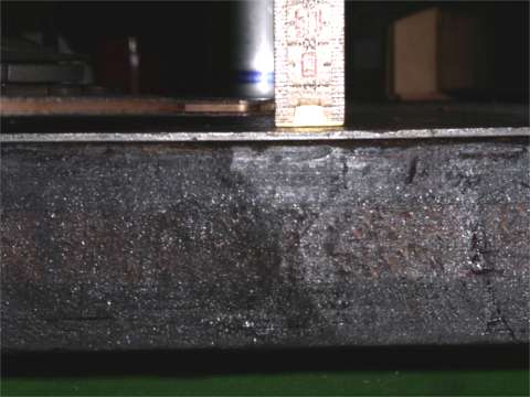

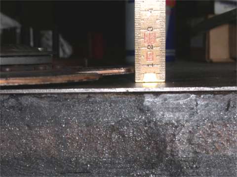

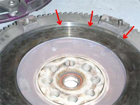

Folgendes Bild bat sich einem nach dem Ausbau des ganzen:
Kupplungsscheibe (bzw. Pucks) verzogen:
[Blockierte Grafik: http://www.tf4u.com/forum/index.php?t=getfile&id=10478]
Auf der gegenüberliegenden Seite genau das selbe Bild - 4 Pucks liegen bündig auf der Schwungscheibe und 2 Pucks stehen auf:
[Blockierte Grafik: http://www.tf4u.com/forum/index.php?t=getfile&id=10479]
Nun ist klar was für die Schläge oder besser gesagt für das Stottern verantwortlich war - hier sieht man was dies an der Schwungscheibe für Auswirkungen hatte:
[Blockierte Grafik: http://www.tf4u.com/forum/index.php?t=getfile&id=10480]
Einseitig (aussen) völlig abgeschliffen! Man kann auch anhand der restlichen kontaktfläche gut sehen, dass die Kupplung keiner Überbelastung standhalten musste! -
