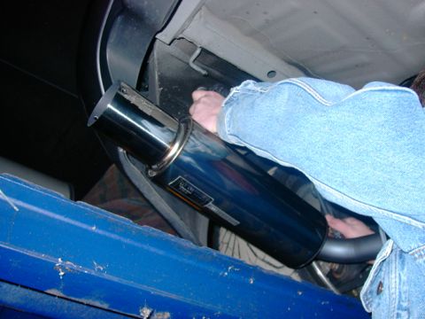

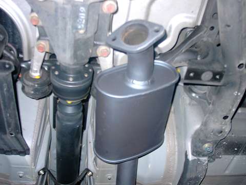

Für die Montage geht's dann am besten, wenn man zuerst den Mitteltopf am dort vorhandenen Aufhängungsgummi festmacht und gleich mit dem Kat verschraubt:
[Blockierte Grafik: http://www.tf4u.com/forum/index.php?t=getfile&id=1164]

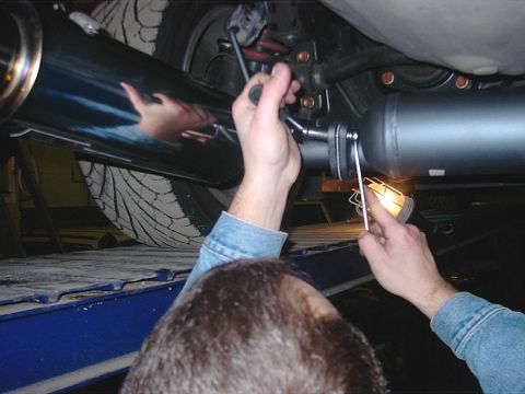

Anschliessend hab' ich die Endtöpfe in die Gummihalterungen gehängt,
[Blockierte Grafik: http://www.tf4u.com/forum/index.php?t=getfile&id=1165]

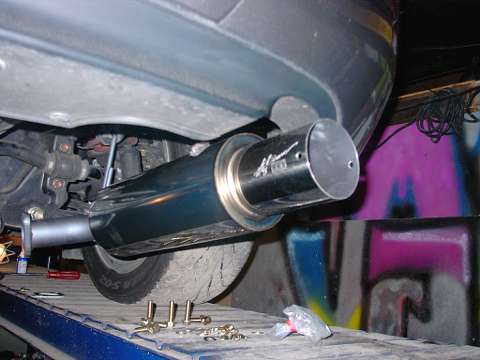

und schliesslich noch das Verteilerstück mit diesen 3 Komponeneten festgeschraubt... War wirklich voll easy und alles wirklich schön Passgenau! Kein murksen und biegen, just bolt on...
[Blockierte Grafik: http://www.tf4u.com/forum/index.php?t=getfile&id=1166]

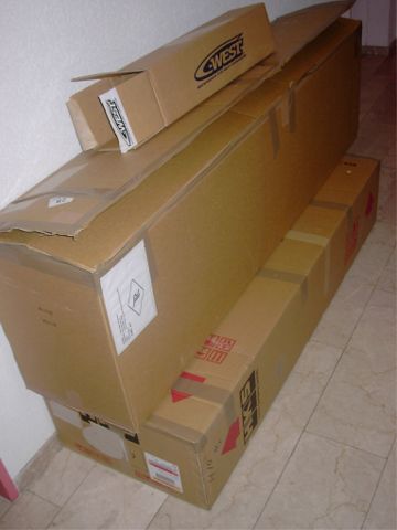

In meinem Fall waren es 2 Kartons in den Massen 152 x 52 x 31 cm, Gesamtgewicht 37 Kg. Das wäre schätzungsweise das Volumen für 2 HKS-Anlagen.
[Blockierte Grafik: http://www.tf4u.com/forum/index.php?t=getfile&id=1158]

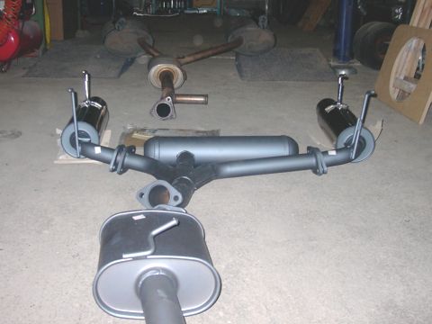

Die HKS wird, wie bereits weiter oben gesagt wurde in vier Teilen mit allen Schrauben und Dichtungen geliefert (jedoch ohne Silencers). Bei Takakaira kostet die ca. € 652.55 natürlich abhängig vom Währungskurs. Was die Silencers noch zusätzlich kosten weiss ich leider grad nicht...
So sieht das dann einmal ausgepackt in etwa aus:
