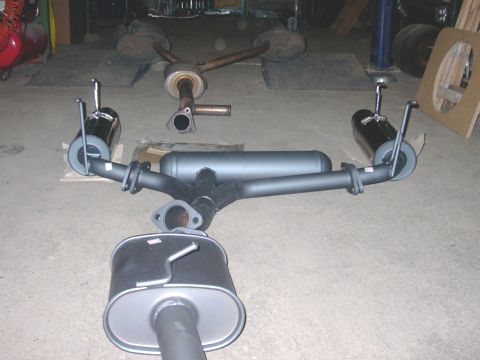

Die HKS wird, wie bereits weiter oben gesagt wurde in vier Teilen mit allen Schrauben und Dichtungen geliefert (jedoch ohne Silencers). Bei Takakaira kostet die ca. € 652.55 natürlich abhängig vom Währungskurs. Was die Silencers noch zusätzlich kosten weiss ich leider grad nicht...
So sieht das dann einmal ausgepackt in etwa aus:
[Blockierte Grafik: http://www.tf4u.com/forum/index.php?t=getfile&id=1159]
Montage an sich ist absolut kein Problem und kann von einer Person alleine gemacht werden... Ich bin ja selber wirklich nicht besonders geübt in solchen Sachen (war mein erstes mal) und habe es auch geschafft...Allerdings ist ein Lift absolut von Vorteil und zur Demontage der alten Anlage sollte man noch jemand beiziehen (Gewicht!!!).

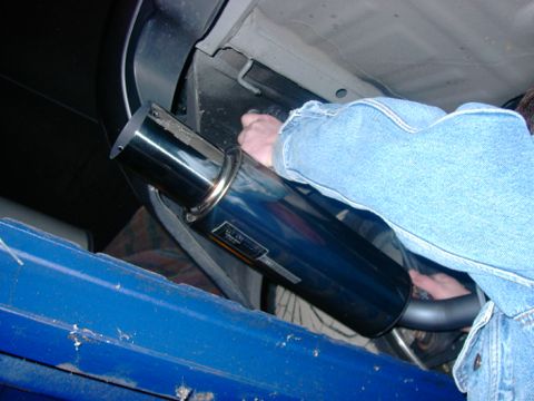

Für die Montage geht's dann am besten, wenn man zuerst den Mitteltopf am dort vorhandenen Aufhängungsgummi festmacht und gleich mit dem Kat verschraubt:
[Blockierte Grafik: http://www.tf4u.com/forum/index.php?t=getfile&id=1164]
Anschliessend hab' ich die Endtöpfe in die Gummihalterungen gehängt,
[Blockierte Grafik: http://www.tf4u.com/forum/index.php?t=getfile&id=1165]
und schliesslich noch das Verteilerstück mit diesen 3 Komponeneten festgeschraubt... War wirklich voll easy und alles wirklich schön Passgenau! Kein murksen und biegen, just bolt on...
[Blockierte Grafik: http://www.tf4u.com/forum/index.php?t=getfile&id=1166]

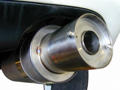

Ich habe keine Löcher für die Silencer und auch keine Gravur an der Seite der Endrohre, nur die Plakette unter dem linken Topf, wo draufsteht: For Road Car Use, oder so ähnlich.
Es scheint also doch Unterschiede zwischen den Teilen für Japan und für die Staaten zu geben.

Jetzt wo du's sagst fällt es mir auch wieder ein... Ich war auch ziemlich überrascht, als ich die Aufschrift und die Löcher an den Endrohren beim auspacken entdeckte! Auf den Abbildungen bei Takakaira, den diversen Videos und Bilder im Web war nämlich auch nichts dergleichen zu sehen...
Vielleicht ist's ja auch nur wegen der neuen Ausführung?Vorher hiess sie Hyper, neu Hi-Power lt. Takakaira...
Ich wollte zuerst auch irgend ein Beiblatt eines anderen Herstellers mitführen, damit's mit der Polizei keine probs gibt (naja Probieren hätte man es ja können). Aber mit der Gravur ist es jetzt grad ein bisschen zu offensichtlich...
Ich könnte mir auch noch vorstellen, dass auf den Plaketten verschiedenes steht (wg. Zulassung USA und Zulassung JP)... Vielleicht müssen die auch irgendwelche papiere zu der Anlage mitführen wegen den Vorschriften und so... Bei meiner Lieferung war jedenfall so was ähnliches dabei, ist jedoch schwer zu entziffern (alles in Kanji-Zeichen geschrieben) -
So jetzt bin ich echt noch mal in die TG um ein Foto zu machen:
[Blockierte Grafik: http://www.btb-crew.de/pics/hiper.jpg]
(Nein, das sind keine Rostflecken, sondern Verfärbungen durch die Hitze. Und ja, ich muss die Dinger mal polieren. Weiß zufällig einer womit das am besten geht?)
Der ganze Schriftkram war bei mir auch auf Japanisch, genauso die kleine Scheckkarte, weiß der Geier wofür die gut ist ...
Ach ja, und auf der Plakette steht: Safety Regulation For Road Cars -
