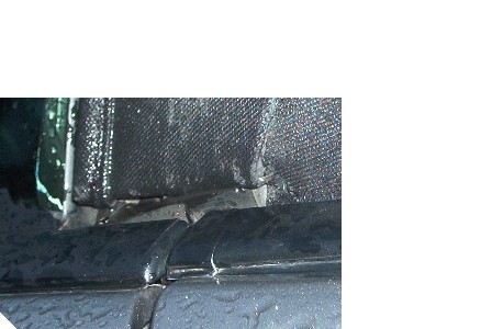

Hey Liebe S Gemeinde,
hab an der unten beschriebenen Stelle, Fahrertür rechts, direkt bei dem Verdeckknick einen Riss/Scheuerstelle, wahrscheinlich wegen diesem Metallteilchen (Stehblech). Würde es gern von innen her mittels Repair-Verdeck reparieren nur wie komm ich am besten an die Stelle von innen ran, ohne das ganze verdecke demontieren zu müssen? Hat jemand eine Idee bzw. schon jemand gemacht?

Sodale, das Thema ist beendet, meiner Kleiner hat 'n neues Häubchen!! <img src=images/smilies/icon_biggrin.gif border=0 alt=Very Happy> <img src=images/smilies/icon_biggrin.gif border=0 alt=Very Happy> <br />
<br />
Paßt, sitzt und wackelt keinen Deut (ist halt neu und daher superstramm)! <img src=images/smilies/icon_lol.gif border=0 alt=Laughing> <br />
<br />
Aber beim Abholen hat mir der Meister noch 'nen Hinweis mit auf den Weg gegeben, der vielleicht auch für 'n paar von Euch interessant sein/werden könnte:<br />
Es handelte sich bei dem Metallteilchen, das sich da durch den Stoff gearbeitet hat, um ein sog. Stehblech. Dieses war bei den Verdecks der Jahre 1999 bis 2001 auf Fahrer- und Beifahrerseite vorhanden und zwar an der auf dem Foto erkennbaren Stelle (mittig oberhalb der rechten Gummifalz). Mittlerweile wurde die Konstruktion geändert, da dieser Fehler wohl öfter aufgetreten ist...<br />
Also:<br />
Vielleicht sollten alle, die einen S2000 der o.g. Baujahre haben, mal 'nen ganz genauen Blick auf die entsprechenden Stellen am Verdeck werfen.<br />
Sollte 'n Schaden erkennbar/vorhanden sein, so läßt sich wahrscheinlich 'ne gute Garantie- bzw. Kulanzregelung mit Honda erreichen.<br />

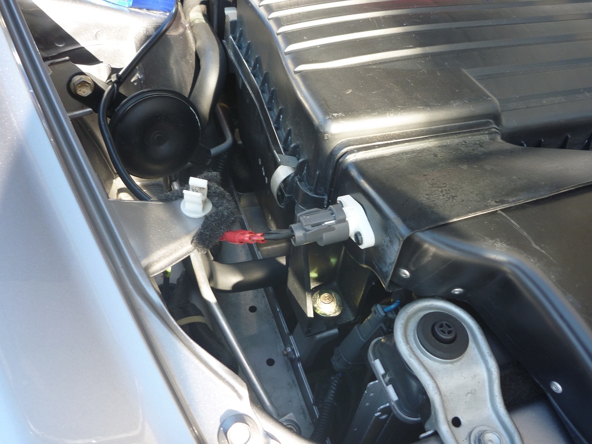

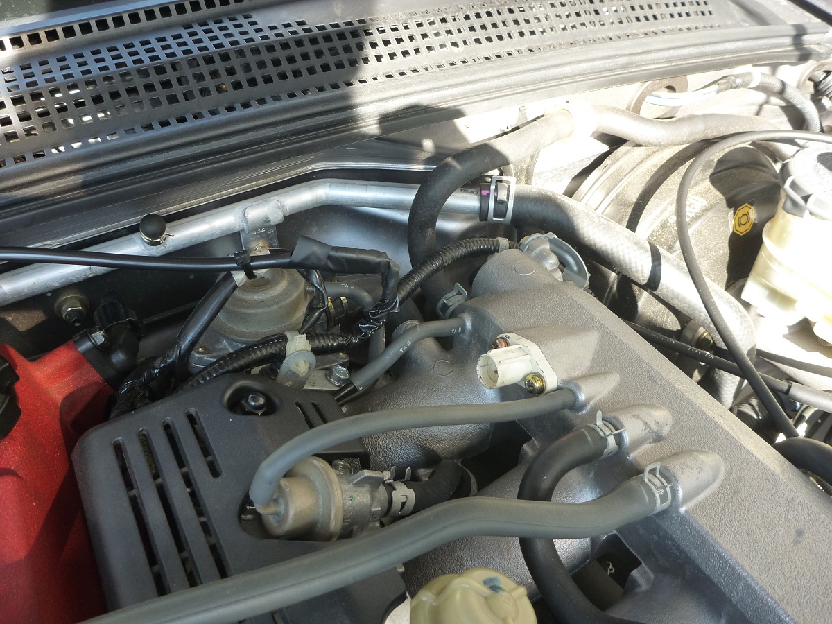

ZitatAlles anzeigen
Original von patrick_S
So hier mal zwei Fotosden Original Sensor hab ich dort gelassen wo er war
einen 2. Sensor hab ich in den Ansaugstutzen des Luffi-Kastens gesetzt
(vorher hatte ich es unten im Kasten, war aber Blödsinn, da dort die Luft oben drüberströmt und somit sich im Kasten sie sich nicht bewegt
so konnte ich umstecken und probieren
Fazit: vorne misst der Sensor immer etwa 25° weniger als an der Original Position
Aussentemp. heute 28°, Lufttemp während Fahrt 25-26°
Im Stand nach etwa 2 Minuten Motor aus 45°
Original hatte ich da schon 70°
und jetzt soll mir Honda weismachen dass das gewollt war dass der Sensor immer 25 zuviel misst und die ECU so abgestimmt ist...??
Was ist dann beim Starten bei -10° Temperatur? rechnet die ECU dann mit -35°?Gemisch braucht ihr euch keine Sorgen machen: alles im grünen Bereich
