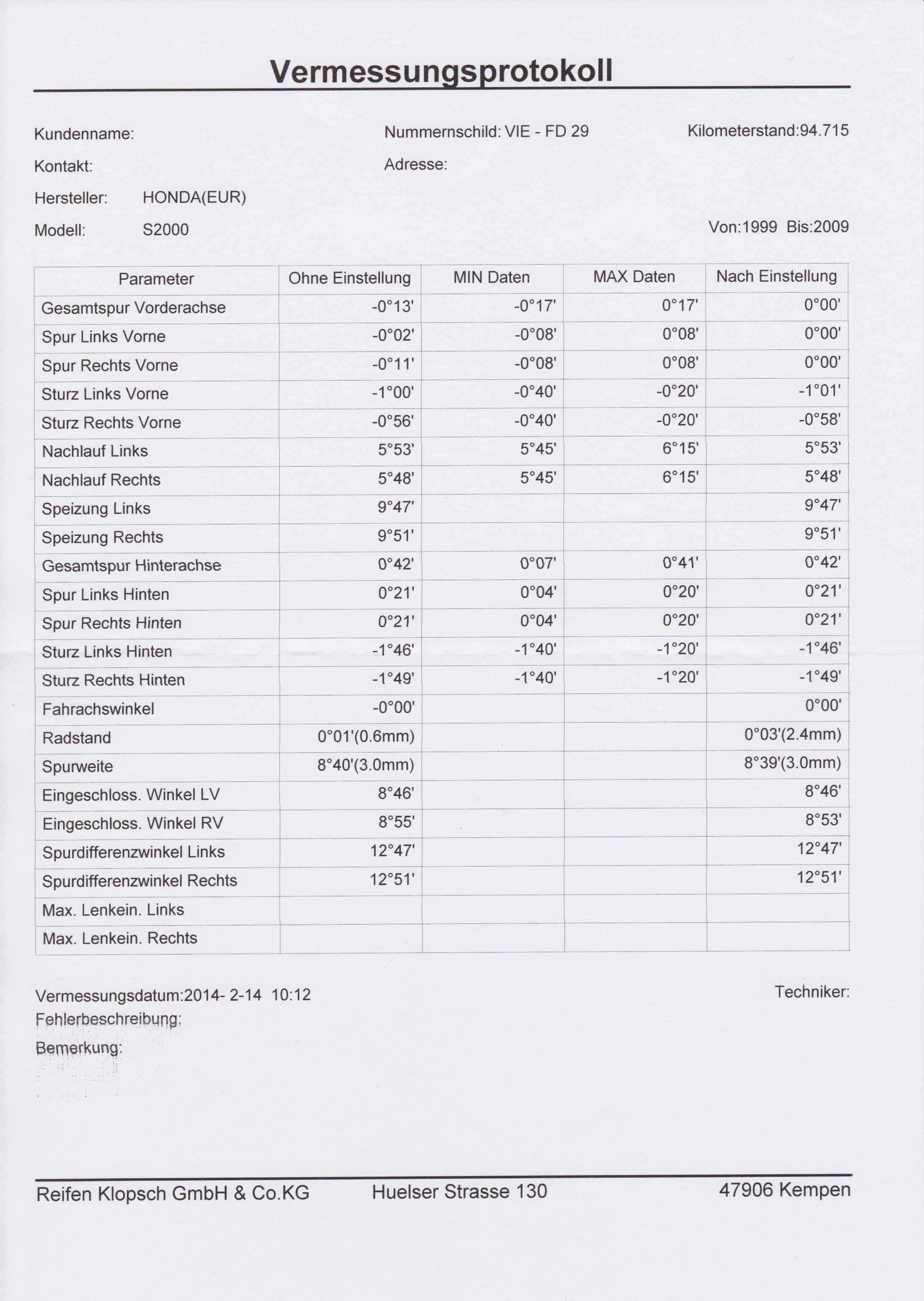

    Das werde ich defintiv noch einmal in Angriff nehmen, bin auch ziemlich "verwundert", um es diplomatisch auszudrücken...
    Unabhängig von der überwiegenden Untätigkeit ist aber keiner der Werte bedenklich, oder?

    Hier mal das Vermessungsprotokoll - es scheint, als hätte er einfach vieles beim Initialwert belassen? Dabei hatte ich die UK-Werte abgegeben :(
    Könntet Ihr das Protokoll bitte kurz durchschauen und es kommentieren? Bitte keine Diskussionen zur Qualität des Händlers, ich bin dort seit Jahren zufrieden und niemals mit irgendwas hinter's Licht geführt worden. Habe für die Achsevermessung am Ende auch weniger bezahlt als angekündigt, da nach eigenen Angaben wenig verstellt worden sei.
    Für mich einfach das Wichtigste - sind die Einstellungen jetzt für den normalen Gebrauch OK oder sollte ich reklamieren fahren?
