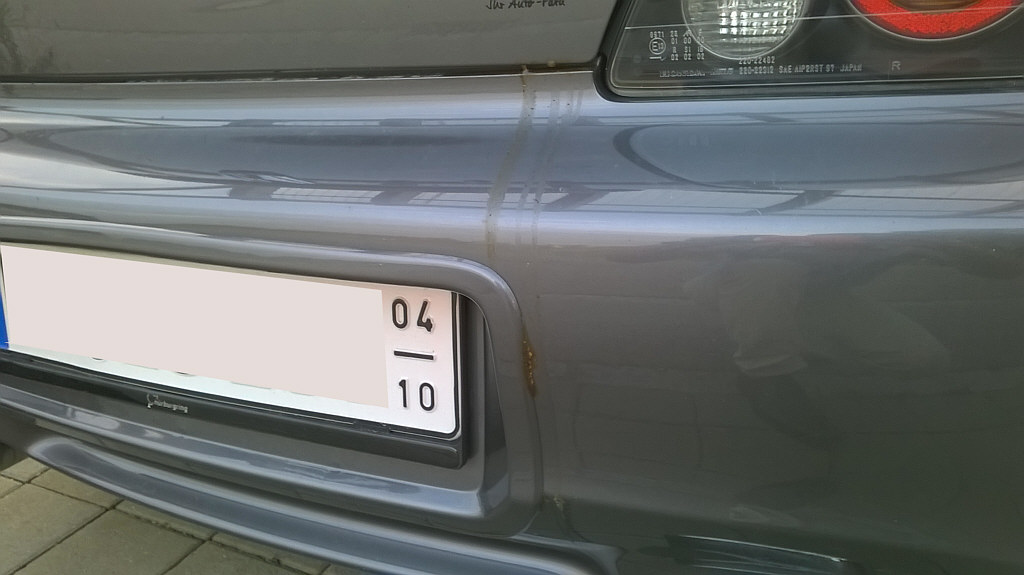

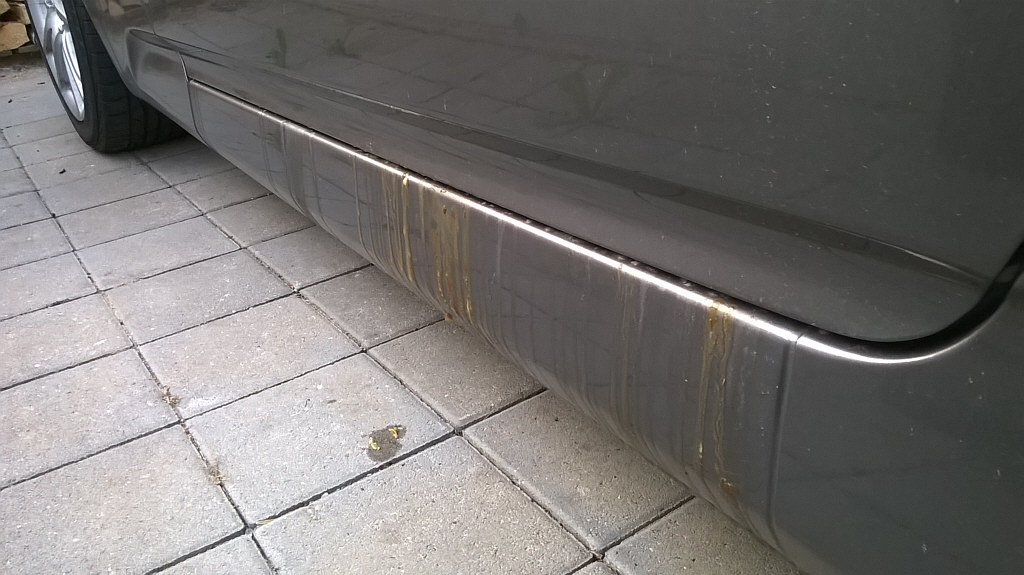

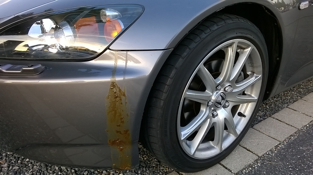

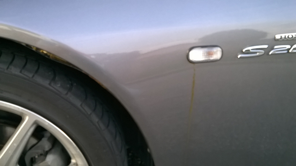

    Es ist sogar teiweise beachtsichtigt, dass bei hohen Außentemperaturen, so wie es letzte Woche der Fall war, das Fett noch einmal buchstäblich in alle Ritzen läuft, teilweise dann halt auch raus...
    Die Werkstatt hat mich schon vorgewarnt bzw. ich hab mich ja vorab genauer informiert und da wurde das schon erwähnt.
    Agent Orange hat Recht, TIMEMAX geht immer in die Vollen,
    aber ich putze lieber am Anfang etwas öfter, bevor zu wenig Hohlraumschutz drin ist. :)
    Erinnert mich ein bischen an die guten alten Golf II, die auch solche Laufspuren der Hohlraumkonservierung gezeigt haben - da war VW ab Werk ja besonders großzügig.

    Die Aktion hat jetzt inkl. Unterbodenversiegelung (ist Extra) 800,- € + MwSt. gekostet.
    2 Tage waren die Jungs beschäftigt.
    Vorab wird mit einem Endoskop in die Hohlräume geschaut, um zu sehen, ob bereits Ansatz von Rost vorhanden ist. Je nachdem werden dann unterschiedliche Wachse verwendet.
    Bei mir war Gott sei Dank noch alles i.O., wäre nach nur 30tkm Sommereinsatz auch schlimm gewesen...
    Für den Werterhalt des S sicher eine angemessene und gute Investition, alleine für die eigene Beruhigung. :)
