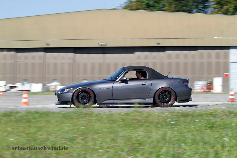

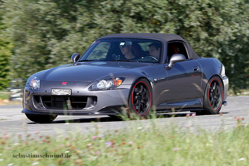

Gestern beim Schnelleschwaben "Fahrsicherheitstraining" in Tuttlingen:
Mehr Bilder vom Event gibts hier.
