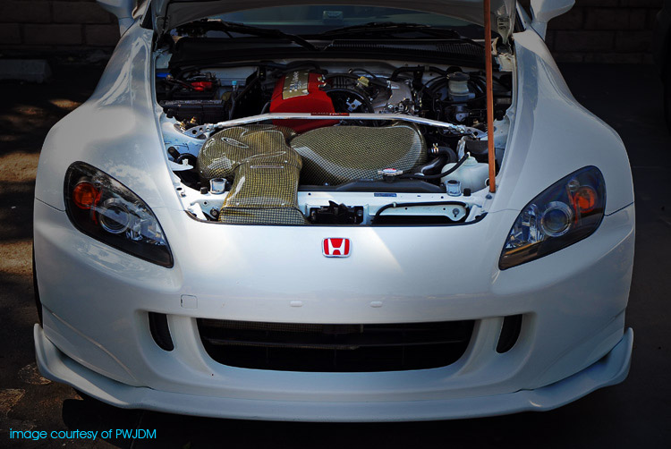

Da ich seit kurzem die Password:JDM Carbon Airbox drin habe, passt meine SPOON Domstrebe nicht mehr rein. (Wer also Interesse hätte, kann sich gerne per PN melden)
Mich würde interessieren, ob jemand weiß, welche Domstrebe auf dem von mir geposteten Foto verbaut ist?
MfG, Yannick
