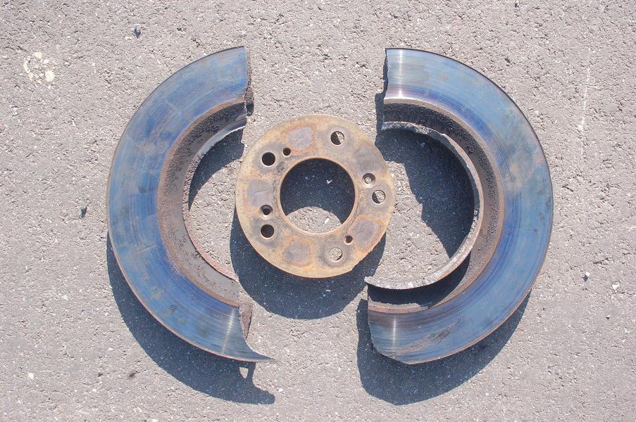

Naja, Auto ist insgesamt noch heil, Bremssattel krumm und noch ein paar andere "Kleinigkeiten".
Also besser zumindest die vorderen Scheiben all paar Jahre mal ersetzen wenns denn manchmal zuegiger vorangehen und auch stoppen soll.
Vor allem wenn man Paessetouren oder andere Gruppenfahrten sowas mitfahren will.
Fuer die,die mit dem S aufm Ring fahren ist das wohl sowiso angesagt.
wo ist der Kat her?
oder hab ich das jetzt uebersehen?
Bremssattel ist nicht festgegangen.
Ist Vorderachse.
Sind ganz normale TRW OEM-Replacement Belaege.
Mir scheint, auch wenn die Dicke der Scheiben noch OK ist sollte man diese nach 8 Jahren wohl doch ersetzen ![]()
Mann sollte nicht zu stark Bremsen bei kalten Aussentemperaturen
