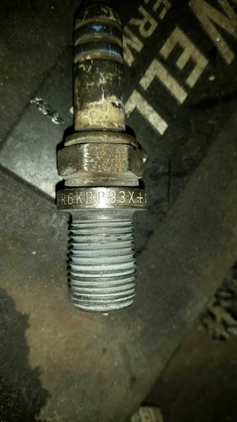

Denke da kamen mehrere Fehler zusammen wie 100zeller ansaugung seriensoftware billige Kerzen und spa.. Und iac lose für 150-200 km.

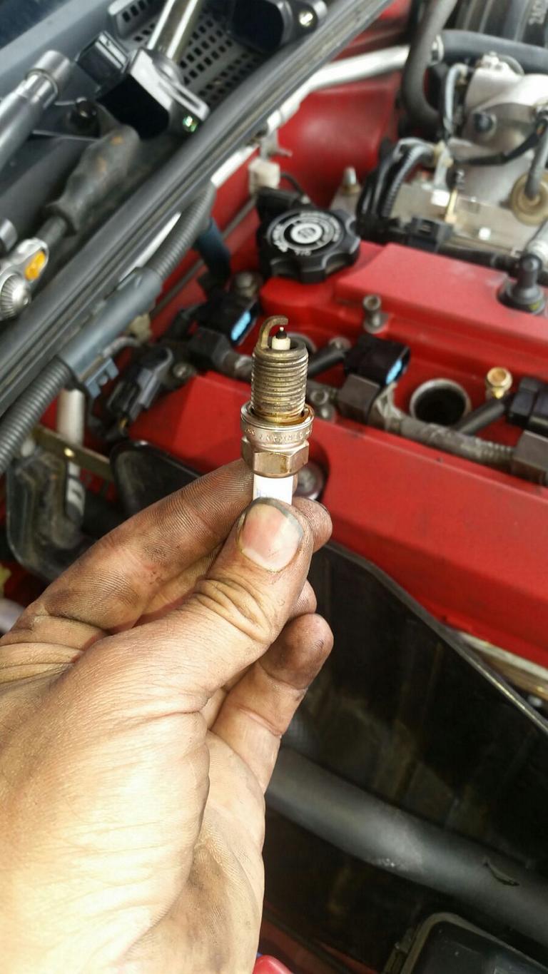

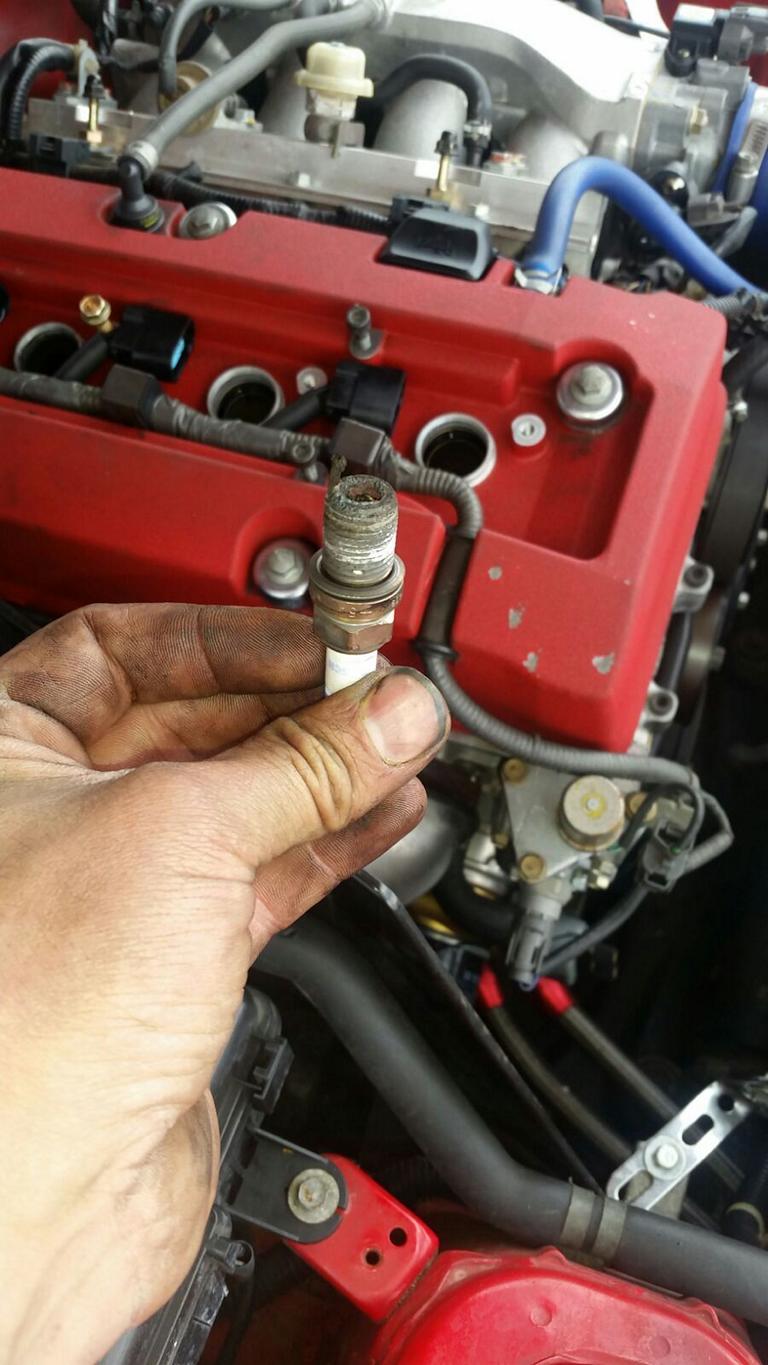

Hier eine der Kerzen inkl. Bezeichnung fr6kpp33x+
Komme gerade von der Werkstatt, der glaubt nicht an die Kerzen-Schuld-Theorie... logisch.

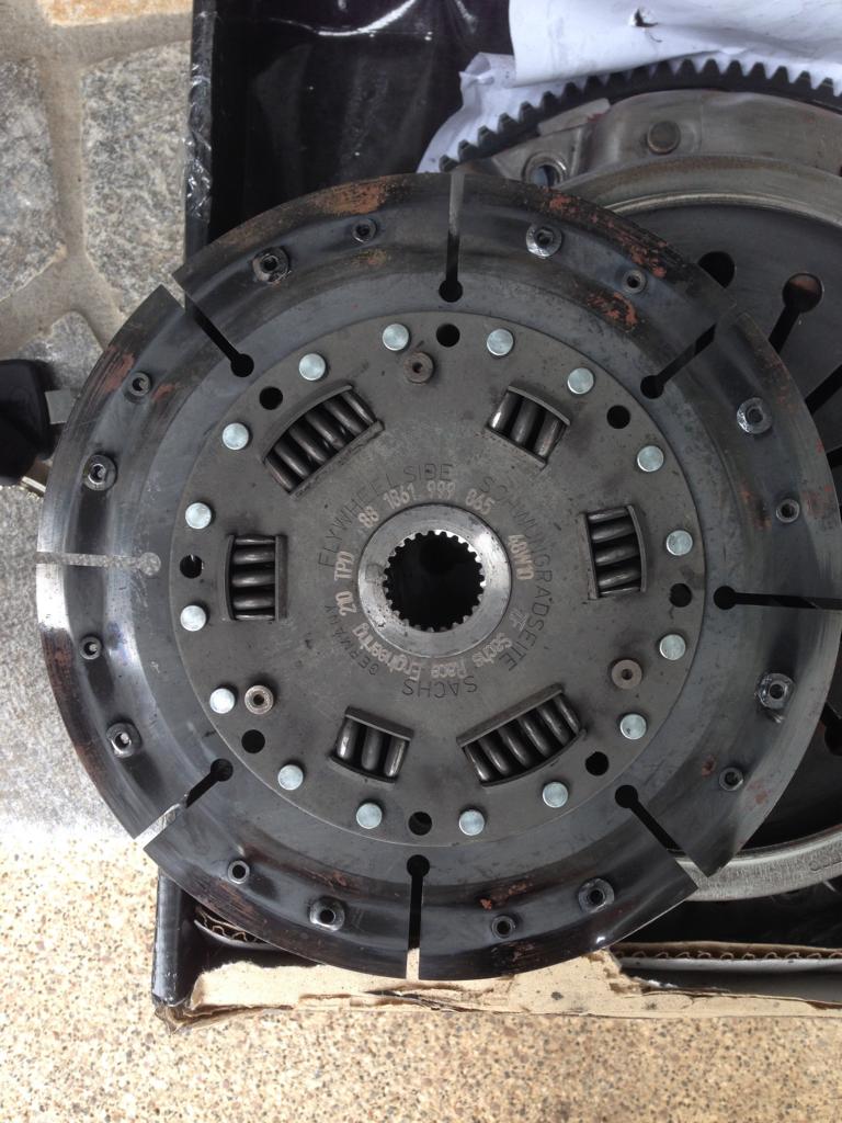

Nur mal so weil ich sowieso gerade in alten Bildern rumkrame...

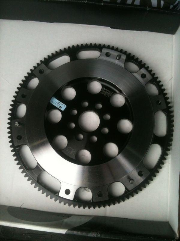

So sieht eine neue Sachs Performance Kupplung aus nach 1TKM Laufleistung..wenn man Sie mit einem neuen OEM Druckautomaten verbaut und dazu die ACT Prolite Schwungscheibe montiert.
Der fehlende Kupplungsbelag hatte sich nach 2 Turns GP Strecke Nürburgring komplett verflüssigt und lag unten als Brösel in der Getriebeglocke.. (der Rost kam dann erst als Sie ein paar Jahre als Andenken im Keller lag...) Falls man also mit dem Gedanken spielt eine o.a. Schwungscheibe zu nehmen, sollte man imo keine OEM Kupplung verwenden. Da das bis heute nicht erwähnt wird wenn man eine ACT Prolite kauft, find ich das kann man ruhig mal posten..
Ob es Sinn macht, die ohnehin 6.x kg leichte AP1 Schwungscheibe durch eine 3.x kg Scheibe zu ersetzen mag natürlich jeder selber entscheiden.

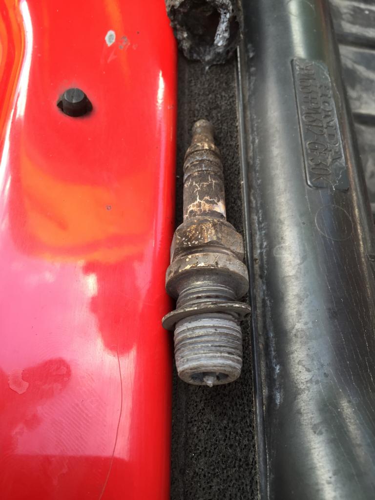

Läuft die Kommunikation mit der Werkstatt per Whatsapp.Also ich hab eine Whatsapp "Zylinder 2,3 sind die Kerzen ohne Elektrode. Zündkerze 1 lässt sich nicht ausbauen... Zylinder 4 (hinten) ist alles gut."

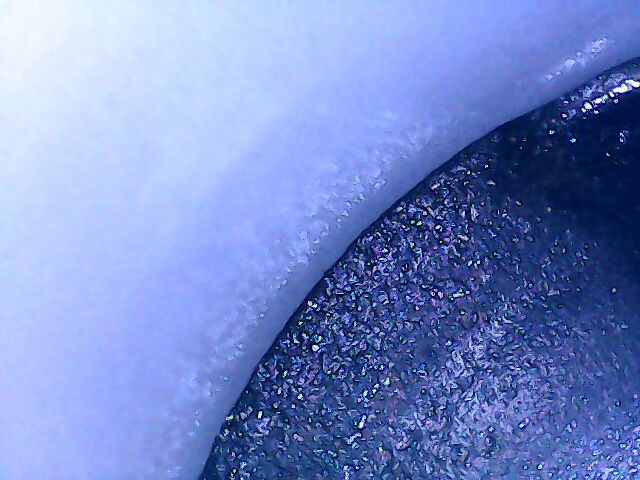

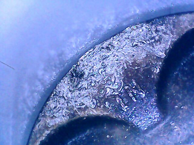

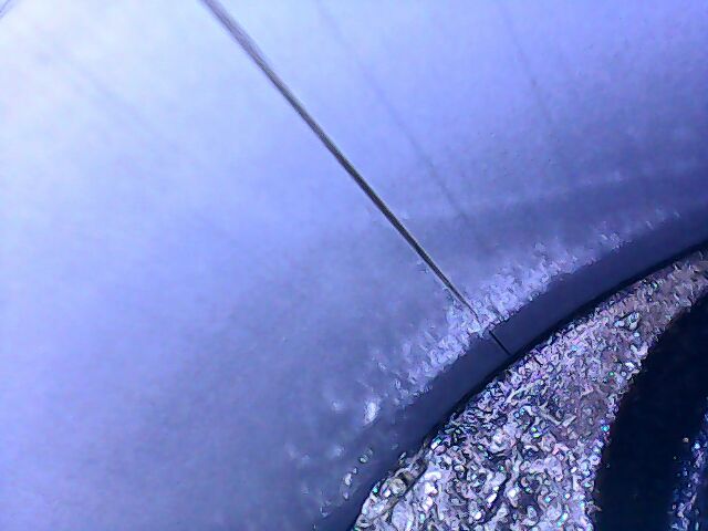

Ich hab meinen in 9/2014 verbauten F20C2 geschrottet . Bei einer Laufleistung von ca. 50TKM.
Der Grund ist wohl massive Abmagerung.
Der Grund für die Abmagerung ist bisher unklar.Ich hatte vorher seit 200 km sporadisch P1399 und P030X (beim Kaltstart).
Was ich wohl sehr viel ernster hätte nehmen sollen..Lt. S2KI gibt's ja den Misfire Thread, wo man als erstes die Tankstelle wechseln soll und checken ob es wieder auftritt ...soweit war ich mit der "Diagnose" gekommen, es lag wohl an etwas anderem...
Meine relevanten Mods sind 100Zeller Cat (seit 10 Monaten verbaut) & andere Ansaugung (vor 4 Monaten verbaut ..eigentlich nur zum Eintragen..aber der Sound gefiel mir so dass ich Sie weiter fuhr.) Software ist OEM.
Vor 500km hatten sich die Schrauben des Elektromotors des IAC Ventils gelöst und waren weg, so bin ich vielleicht 200km gefahren bevor ich es gemerkt habe. Zum Zeitpunkt des P1399 waren da aber wieder neue drin und der Elektromotor festgeschraubt.
Mittlerweile hab ich hier auch einen Thread gefunden wonach die Bosch Kerzen wohl auch nicht erste Wahl sind.?
