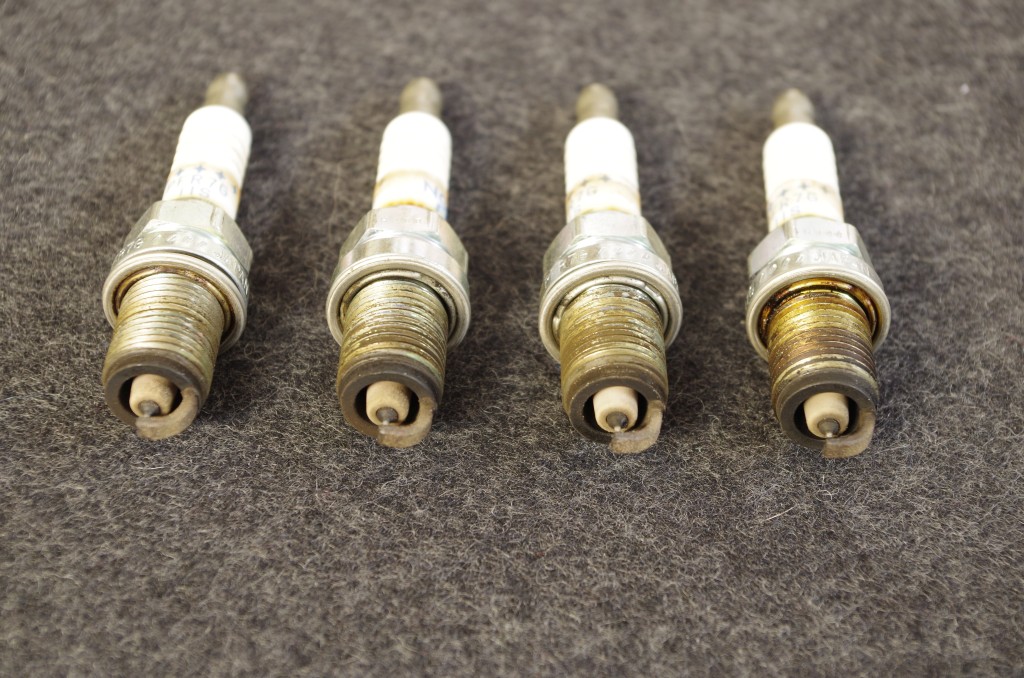

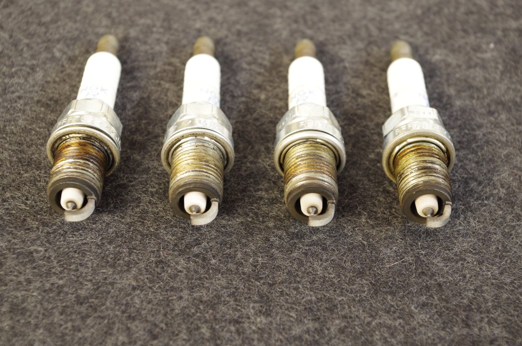

    Am Samstag habe ich es endlich geschafft Bilder von den Zündkerzen zu machen. Sie sehen deinen sehr ähnlich. Wie viel haben deine gelaufen? Und bist du zuletzt viel im Teillastbereich gefahren?
    Ich habe zum Vergleich auch Bilder von meinen alten Zündkerzen mit ca. 70.000km Laufleistung gemacht. Waren damals noch die ersten Kerzen drin.
    Meine Aktuellen haben jetzt 25.000km weg und sind was den Elektrodenabstand angeht bereits verschlissen. Die werde ich die Woche wechseln.
    Bild der alten Zündkerzen (Zylinder 1 bis 4 von links nach rechts)
    Bild der aktuellen Zündkerzen (Zylinder 1 bis 4 von links nach rechts)

    Meine Kerzen sind auch nicht rehbraun. Sie sind etwas heller. Aber in meinen Augen immer noch in Ordnung. Ich werde mal schauen, ob ich heute Abend noch in die Garage komme, dann mache ich mal Bilder von den Kerzen.
    Ist eh noch mal an der Zeit sie zu checken.
