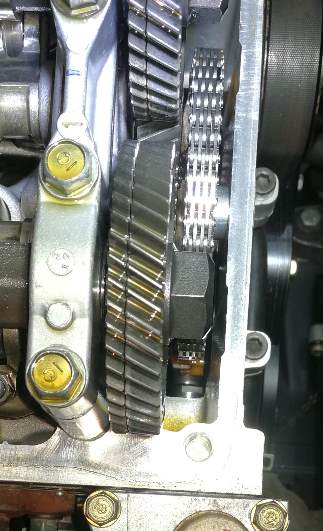

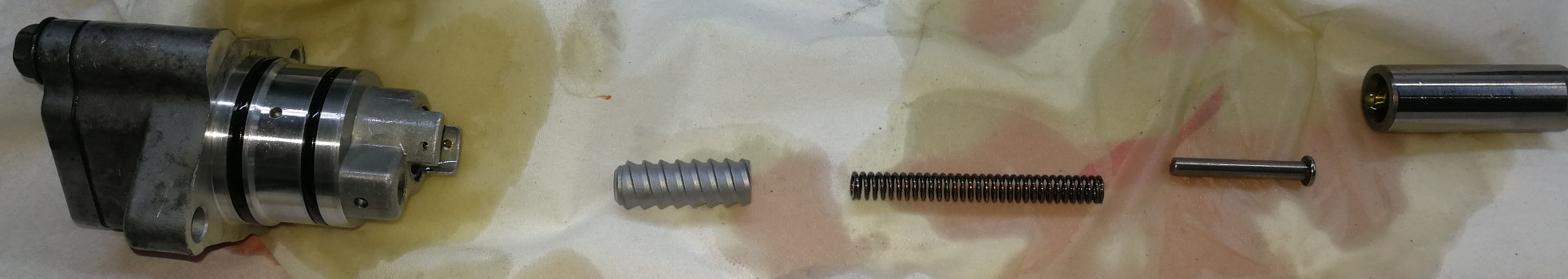

Hi .. hab jetzt meine Schnecke sandgestrahlt. Freund hat eine Druckluftsandpistole bei der Hand gehabt und die mir geborgt.
Also Effekt hat das definitiv. Beim Zusammenbauen keine chance den Bolzen gerade zurück zu drücken (was vorher ging), auch mit dem Schraubstock nicht (vorsichtig).
Habs dann doch geschafft zurück zu drücken und einen Splint einzusetzen mit einspannen+hin/her drehen.
Dann noch geschaut obs am Block schon schrammt - Ventildeckel runter - ne.
Mal schauen ob das klackern wiederkommt. Hab angestartet und warm laufen lassen. Lauft ganz gut wieder.

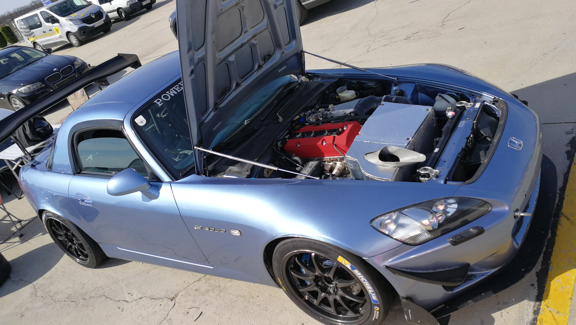

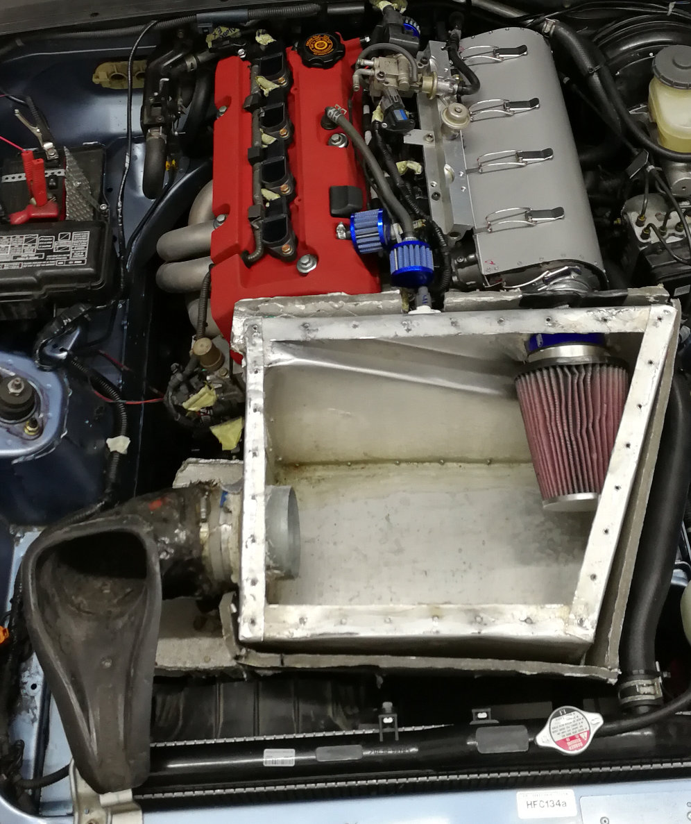

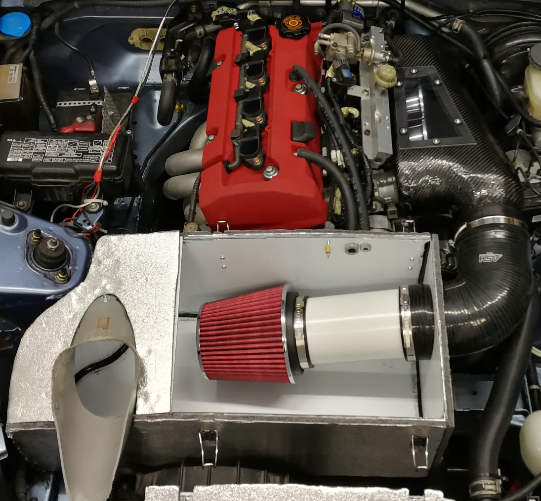

ja die Position für die Ansaugöffnung ist nicht ganz optimal, das habe ich mich auch gefragt wie ich die Box gebaut hatte.
Habe die Haubenöffnung genommen weil ich da vor einigen Jahren schon ein Loch reingeschnitten hatte und darauf angepasst.
Die Luft muss unnötig 2x einen 90Grad Bogen machen.Optimaler wäre ein direkter Weg auf der Fahrerseite neben dem Wasskühler vorbei vorne direkt an der Frontschürze.
Also vom Plenum raus direkt nach vor. Platz ist genug.
Das Problem ist der breite Wasserkühler, wenn der 5cm schmaler wäre auf der Fahrerseite hätte ich das echt gebaut glaub ich.

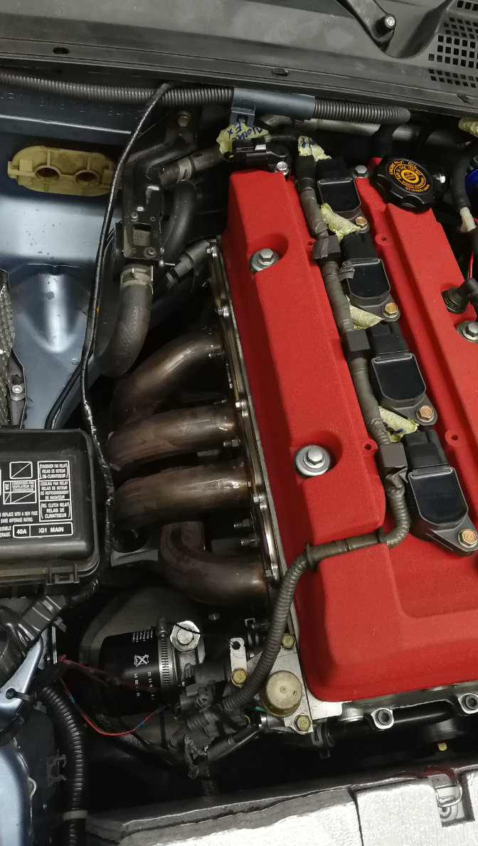

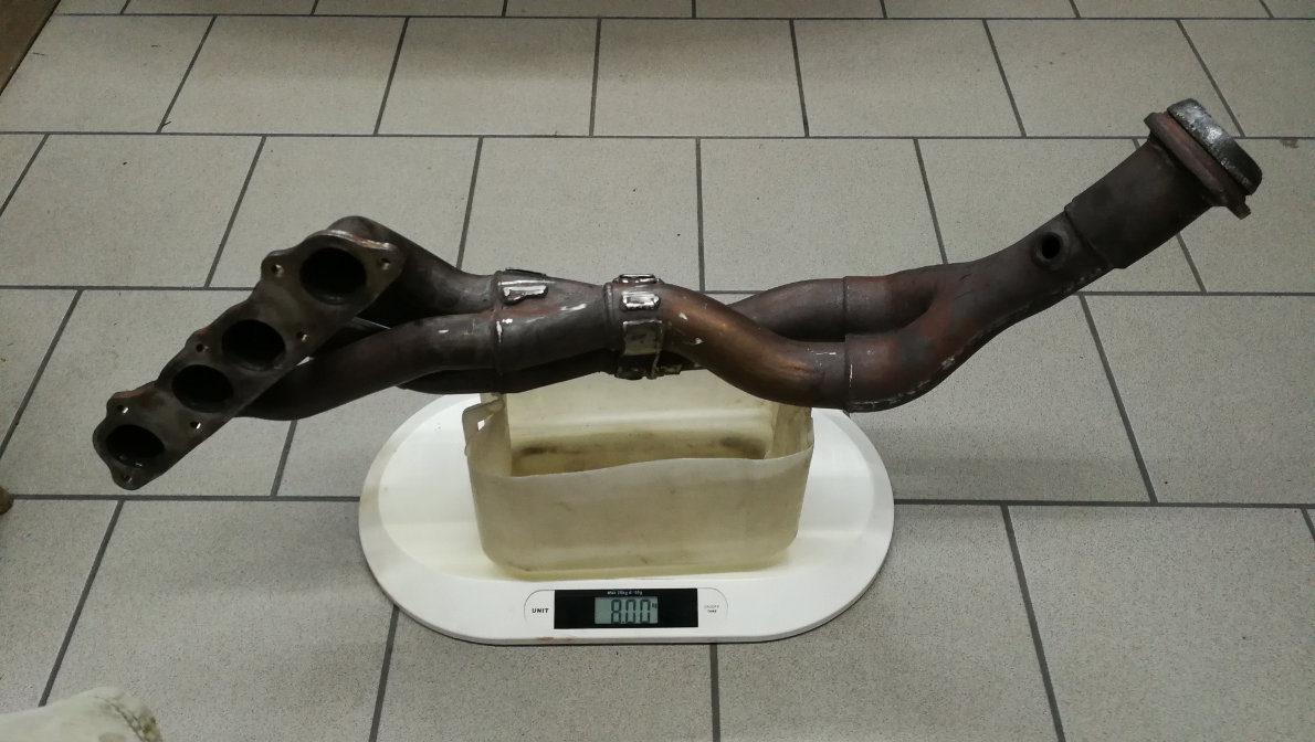

Funktioniert schon recht gut, fühlt sich besser in der Gasannahme und im Wechsel an, fuel economy macht dann die lambda-regelung wett. Aber nicht das was ich will. Ist ne Übergangslösung.Weiters habe aber den Krümmer zu OEM rückgerüstet.

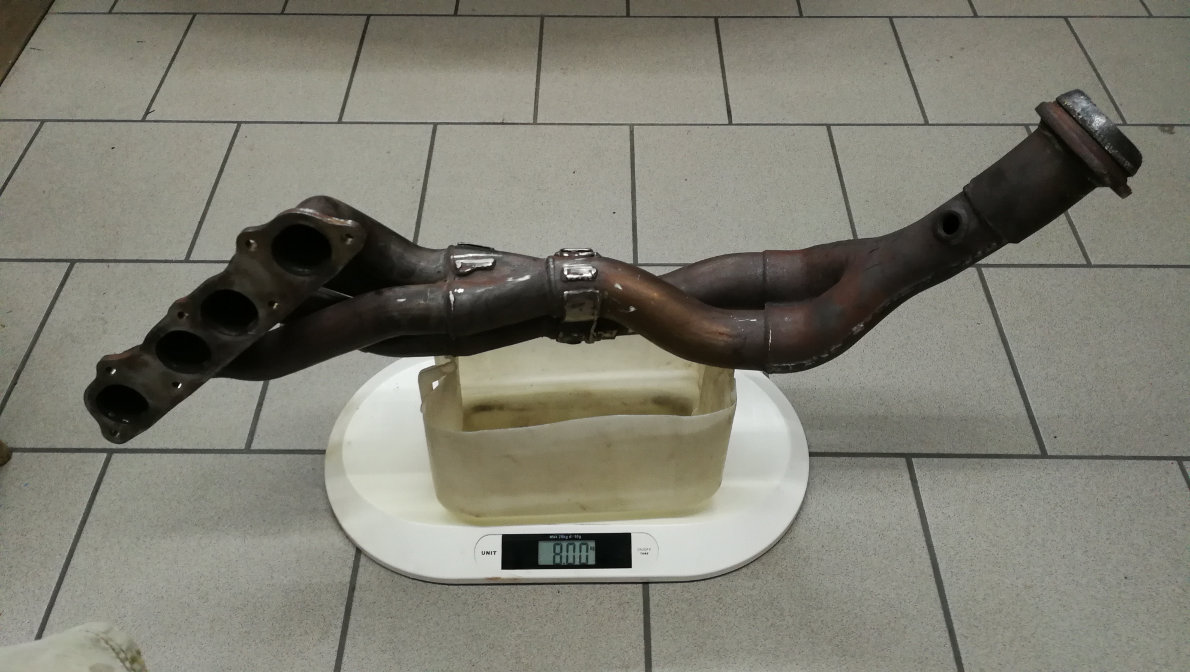

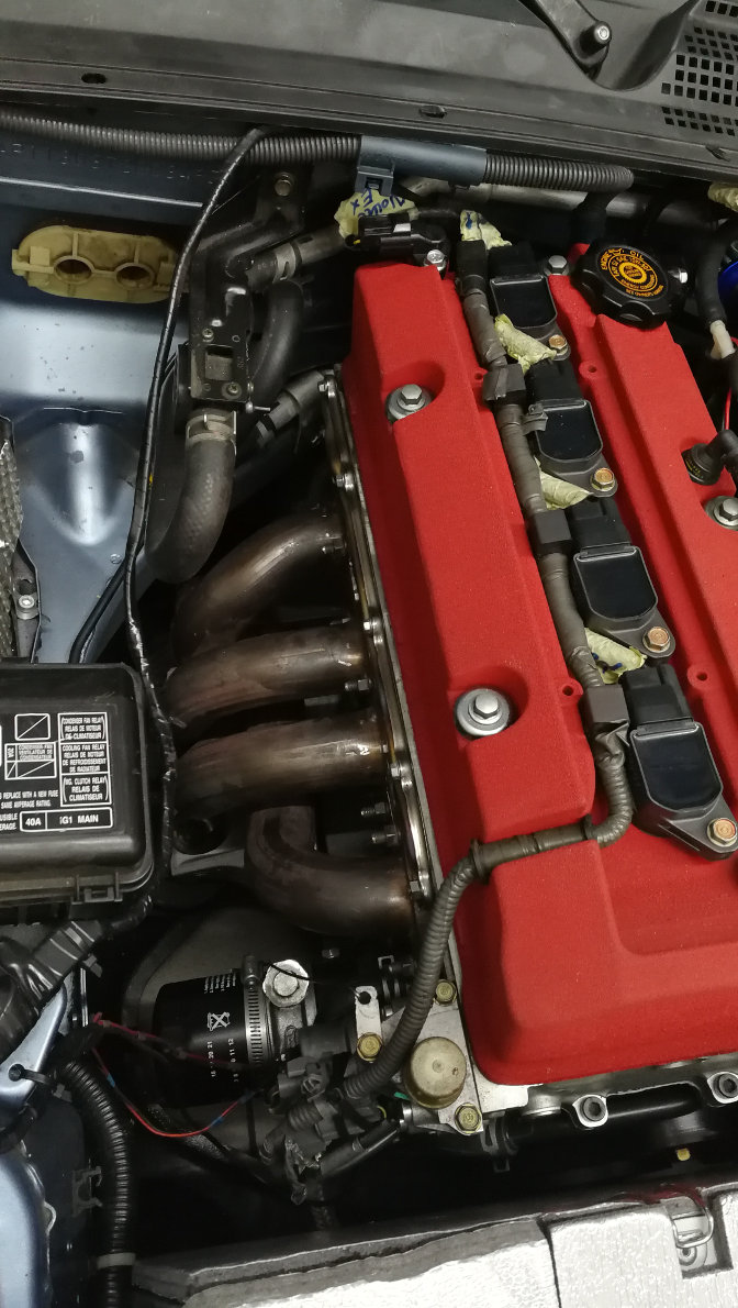

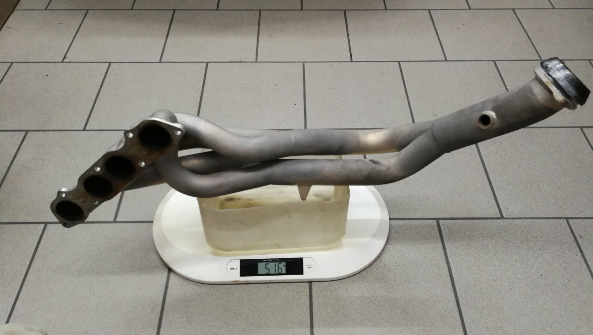

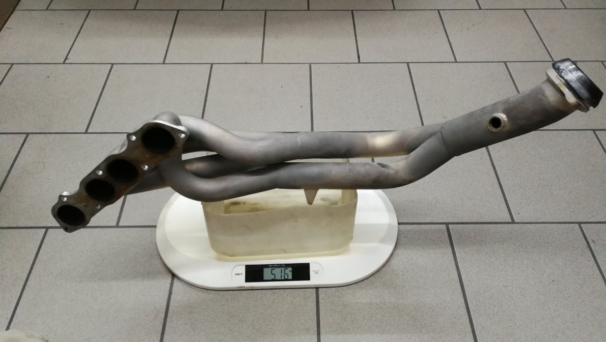

Hatte einen DC Sports drinnen, der dann doch eher Mist ist. War schon gut am rosten in den Rohren.
Bin schnell eine Runde gedreht und muss sagen der OEM tut glaub ich besser, jedoch habe ich keine Zahlen.
Vorm Einbau hab ich den OEM noch "erleichtert", also mal alle Hitzebleche weg, die Halter abgeflext und gleichgeschliffen -> 8kg (es wird ja immer von >10kg geredet). DC hat um die 5kg.
3kg mehr für hoffentlich paar NM mehr. -

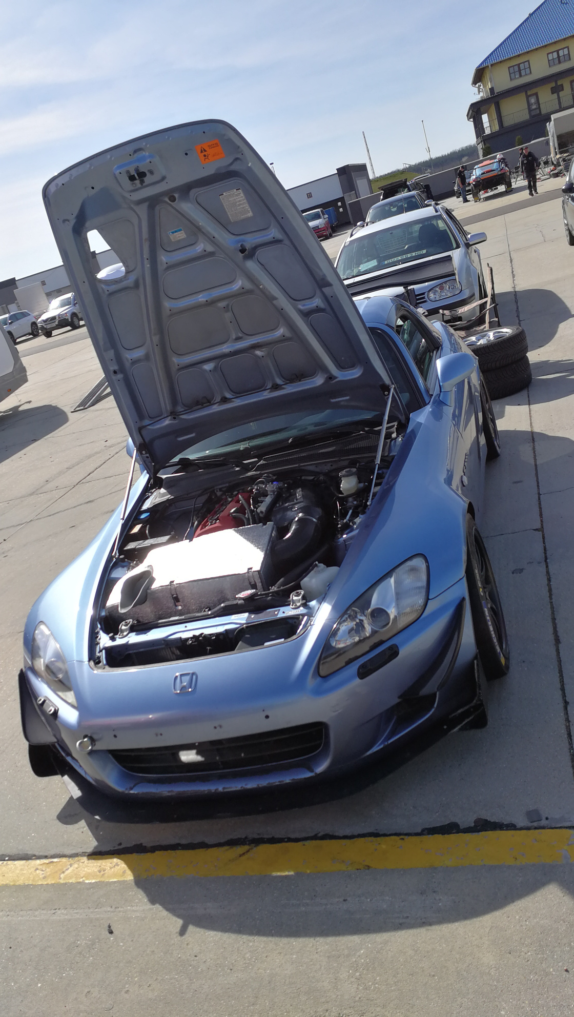

Das sollte dann ein viel besseres "load" Signal sein als reiner MAP Unterdruck.Ich war gestern am Pannoniaring und hab das jetzige Setting unter harten Bedingungen getestet.
Motor lauft mechanisch einwandfrei, braucht kein Öl, mapping eher nicht.
Habe Motoraussetzer am Wechsel zu Teillast/Vollast, da fettet er zu viel an. In langen Kurven wo man 2-3s am Halbgas hängt, dann Voll durch drückt.
Oder beim Anbremsen, Zwischengas, Vollgas wechsel nimmt er auch kurz kein Gas an.
Echt grausig, trotzdem warens 2:10.8 (nahe an meiner 2:10.4 bestzeit). Motor ist insgesammt stärker und die 263PS+ (mit 10cm Intake) schafft fast 10km/h mehr auf der Start/Ziel. -

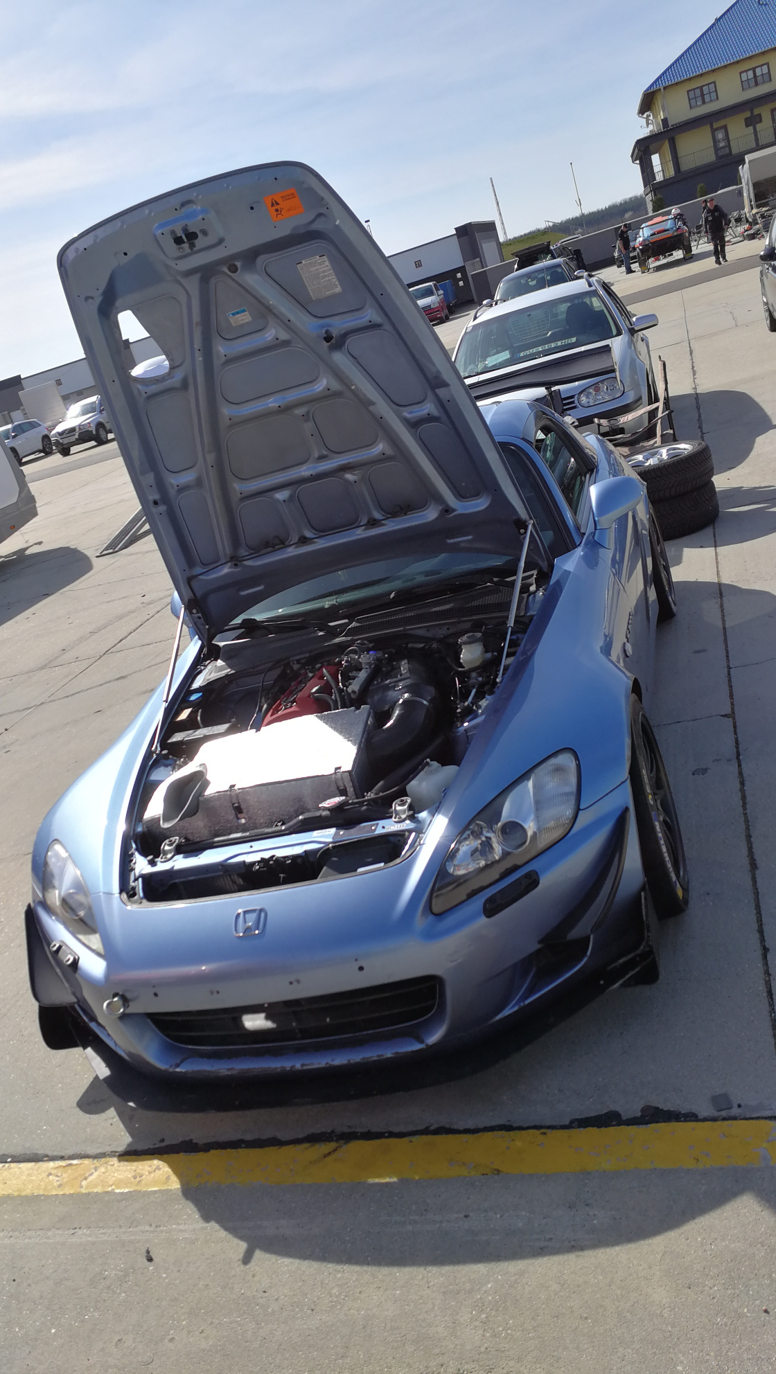

Hast du noch einen Drucksensor im Plenum für die ITB's installiert? Der hilft gerade in den oberen Drehzahlen um zu sehen ob der Duchmesser am Einlass ausreicht.
ne hab nicht, denke aber 10cm Einlass reicht aus denk ich
Größer möchte ich den nicht bauen.

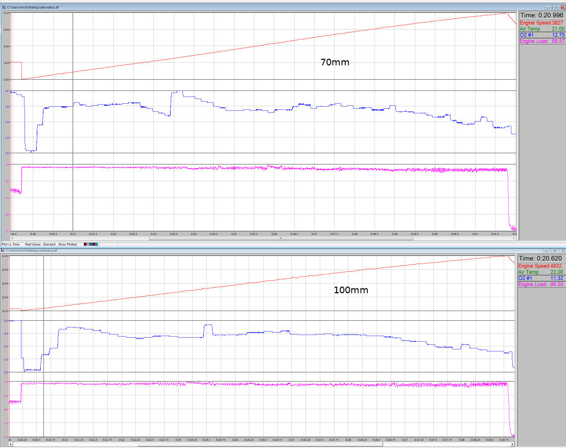

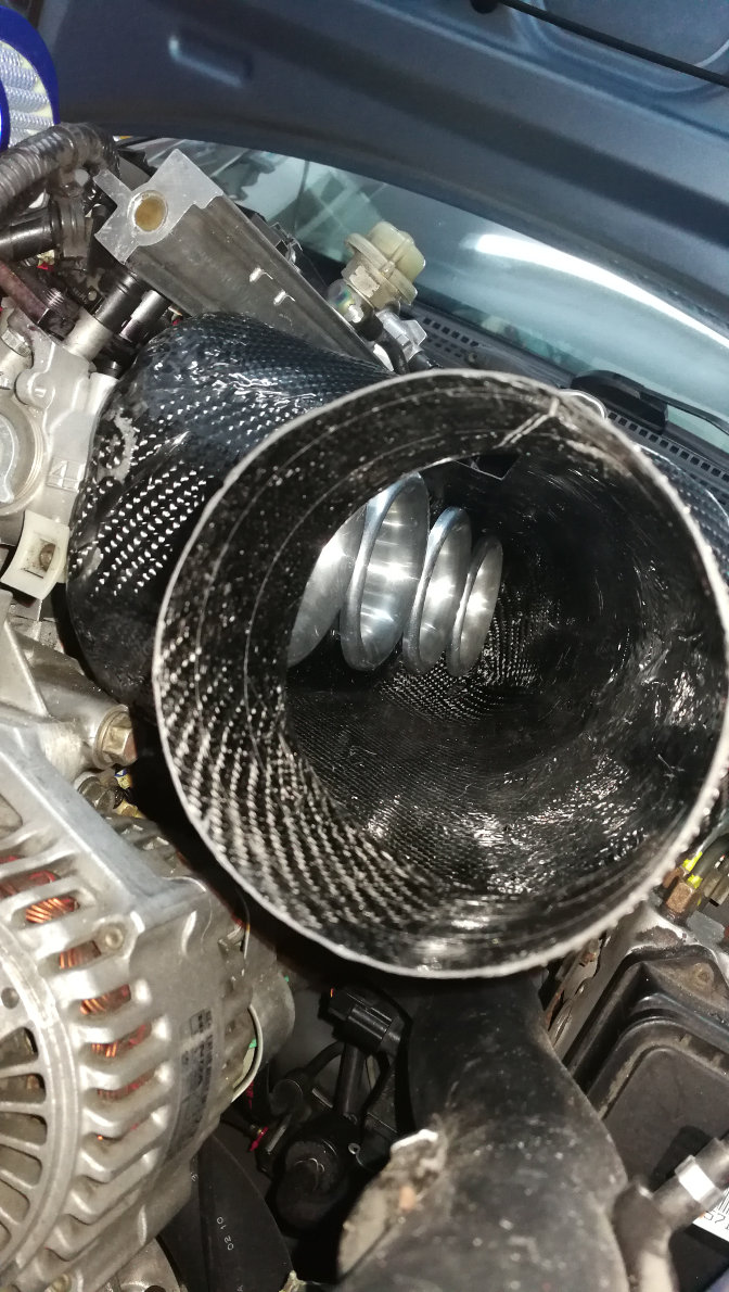

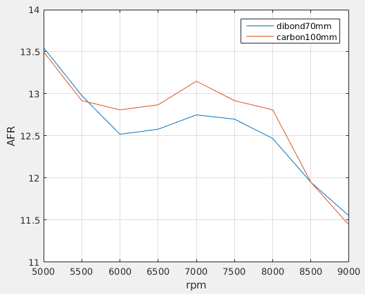

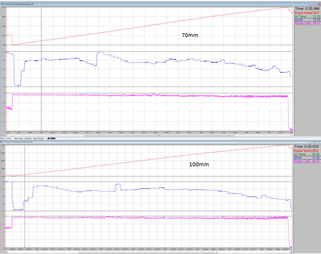

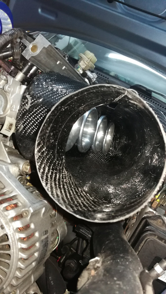

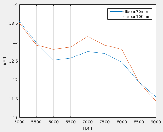

Habe jetzt endlich das 100mm Intake (durchgehend) fertig und unter bestmöglichen Bedingungen mit dem Erstversuch (70mm) verglichen.
Kollege hat angefangen mit carbon rum zu basteln, da haben wir gleich einen Versuch gewagt, ist ganz gut geworden.Vergleich heisst bei mir AFR, rpm, usw. loggen und dann (hoffentlich) sehen das er beim größeren Intake magerer läuft. -> AFR (air-fuel-ratio) müsst rauf gehen.
Gleiche Strecke AB, vorher silencer raus, 3.gear pull, dann wenig später 4.gear pull (=data). Lamda Regelung aus. Open loop.
21:15h: 100mm Intake
22:45h: 70mm Intake (ca. 1.5h zum Umbauen usw. gebraucht).Tja, hätt mir zwar mehr erwartet, jedoch scheint das große Intake echt ein wenig mehr Luft in den Motor zu bekommen.
rpm,AFR_dipond_70mm,AFR_carbon_100mm
5000,13.55,13.50
5500,12.98,12.92
6000,12.52,12.81
6500,12.58,12.87
7000,12.75,13.15
7500,12.70,12.92
8000,12.47,12.81
8500,11.95,11.95
9000,11.55,11.44Vielleicht passts mal das ganze am Prüfstand zu testen
