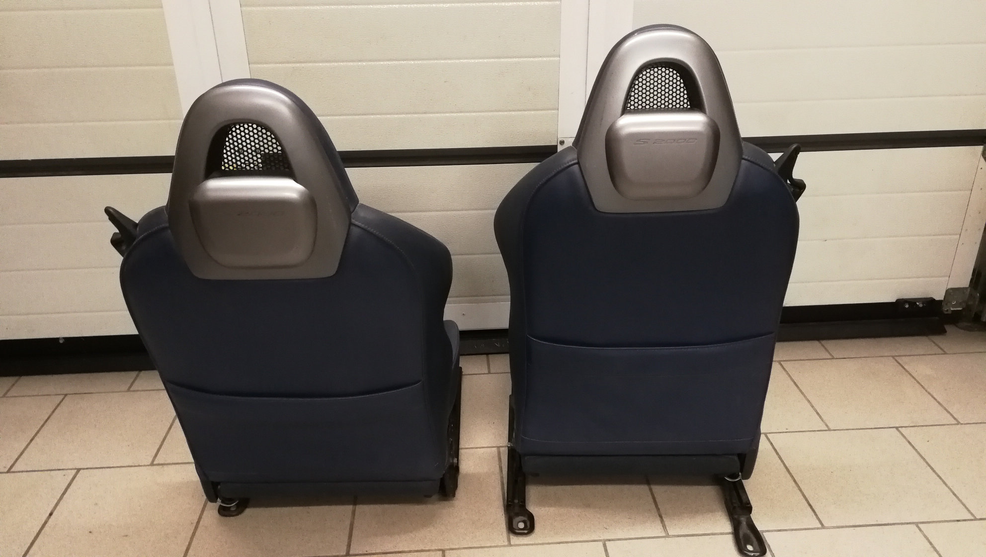

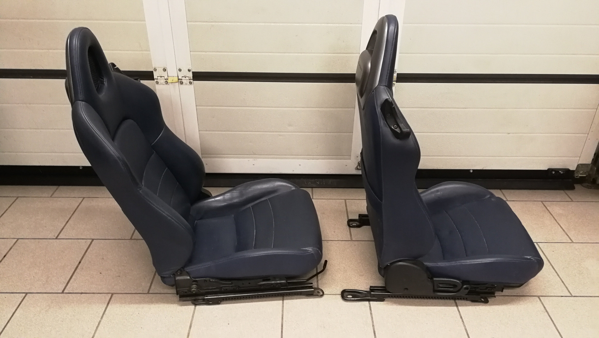

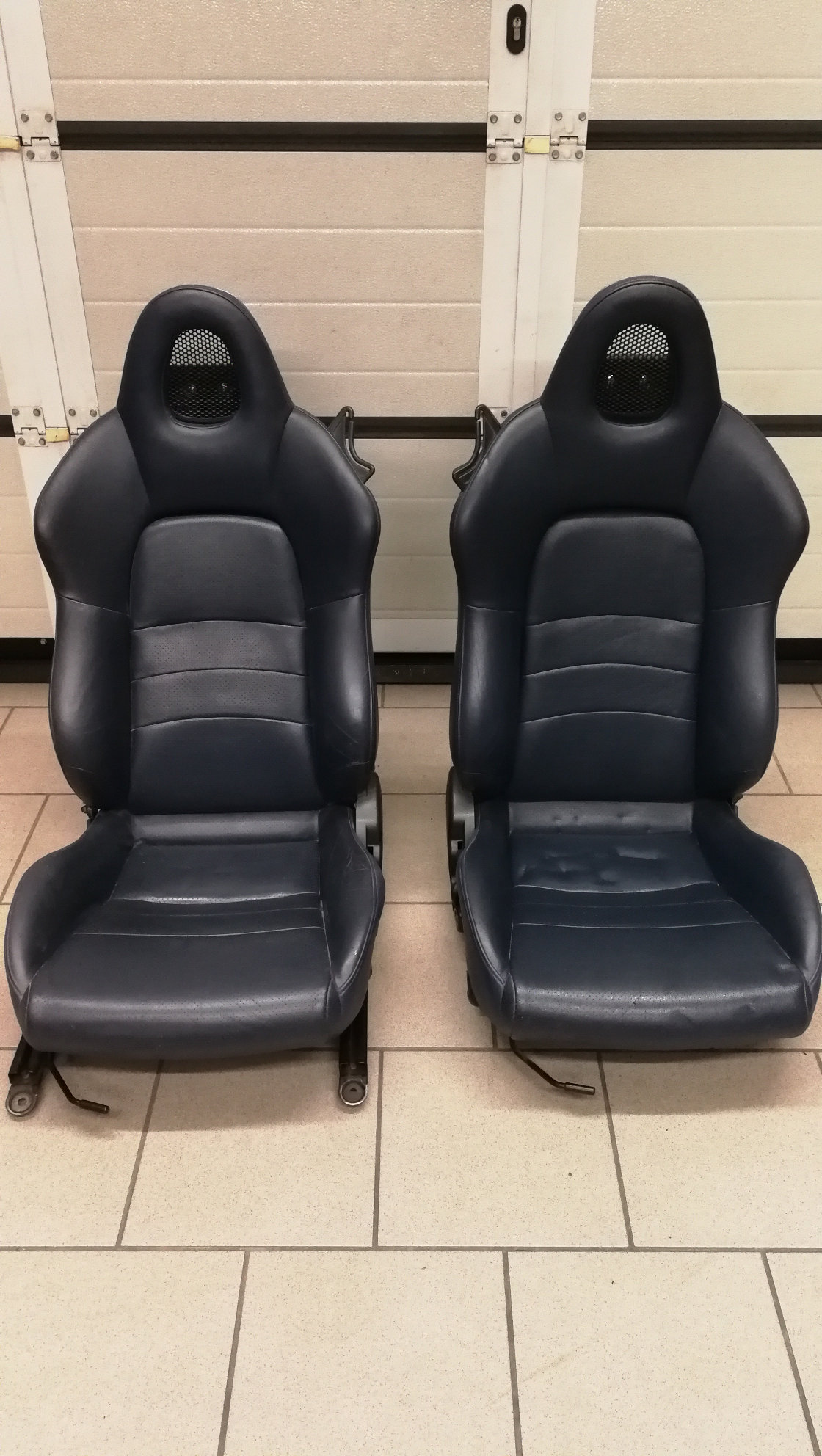

Lautsprecher sind weg. Sitze noch da.
30€

250€
blau, ca. 90tkm, guter Zustand. -
Reserviert bis ca. Ende Dez!
