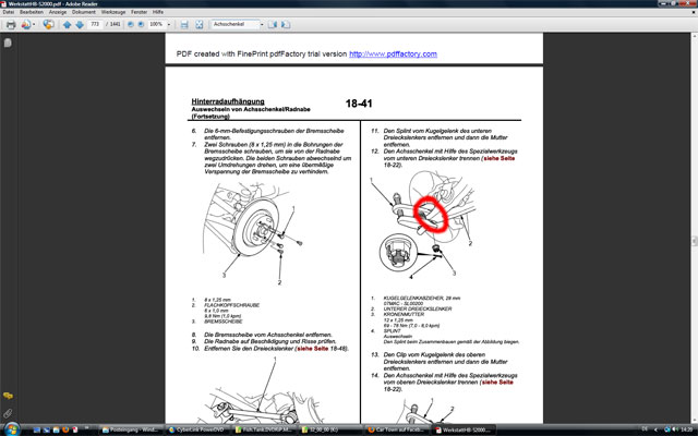

Hab grad mal im WHB nachgeschaut, könnte die Zeichnung sein.

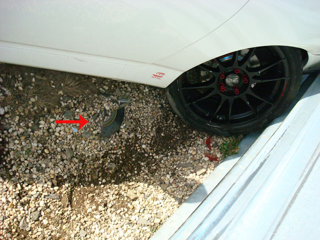

Auf jden Fall hängt das Rad nur noch am Stoßdämpfer, was auch das 2. Bild deutlich macht.

Also, das mit der Bremsscheibe hat sich etwas relativiert. Wobei ich es dennoch eine Frechheit vom Hersteller finde.
Die Bremsscheibe ist gebrochen, allerdings NICHT von alleine.
Der Achsschenkel ist abgebrochen und hat dann von hinten die Scheiben durchschlagen.
Und jetzt kommts: Die Spuren am Auto und Felge zeigen, dass dies NICHT durch den Aufprall geschehen ist. Mehr wird der Gutachter wohl raus finden können.
Durch den Abriss des Achsschenkels direkt an der Radnabe hatte das Rad natürlich keine Führung mehr und das Heck brach aus.
Aber auch gut zu sehen, dass ich sehr schnell und dauerhaft voll auf der Bremse war, so zeigt sich die Scheibe.
