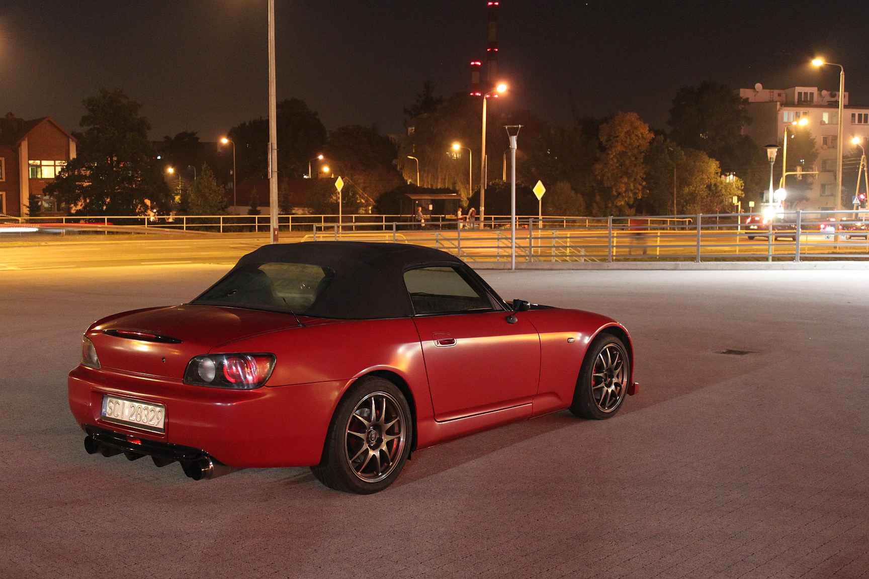

mit diesem (ist dem APR sehr ähnlich) Diffusor gibt es nur 2 Dinge zu beachten
1. bei Endtöpfen ala Invidia Q300 oder Serie (die bauchigen) kannst den Diffusor gleich mal vergessen - geht sich von der Breite nicht aus - deshalb liegen meine Invidia Töpfe auch in der Garage... man braucht runde Muffler
2. in der gelieferten Länge kann der Diffusor nur ÜBER dem Y-rohr (Abzweigung zu den Endtöpfen) montiert werden - das ist dann sehr schräg und ich weiss nicht ob das jedem gefällt (abgesehen davon dass es ne mega Luftbremse is)
bei mir ist der Diffusor dezent
mit der FLEX angepasst worden (etwa 25% sind weg) damit ich das Ding unter das Y-rohr bekomme... (siehe Foto)
- überhaupt kommt der Diffusor nur zur Geltung wenn er sich farblich vom Rest des Wagens unterscheidet (hab ich nach dem Lackieren festgestellt - foto 2)

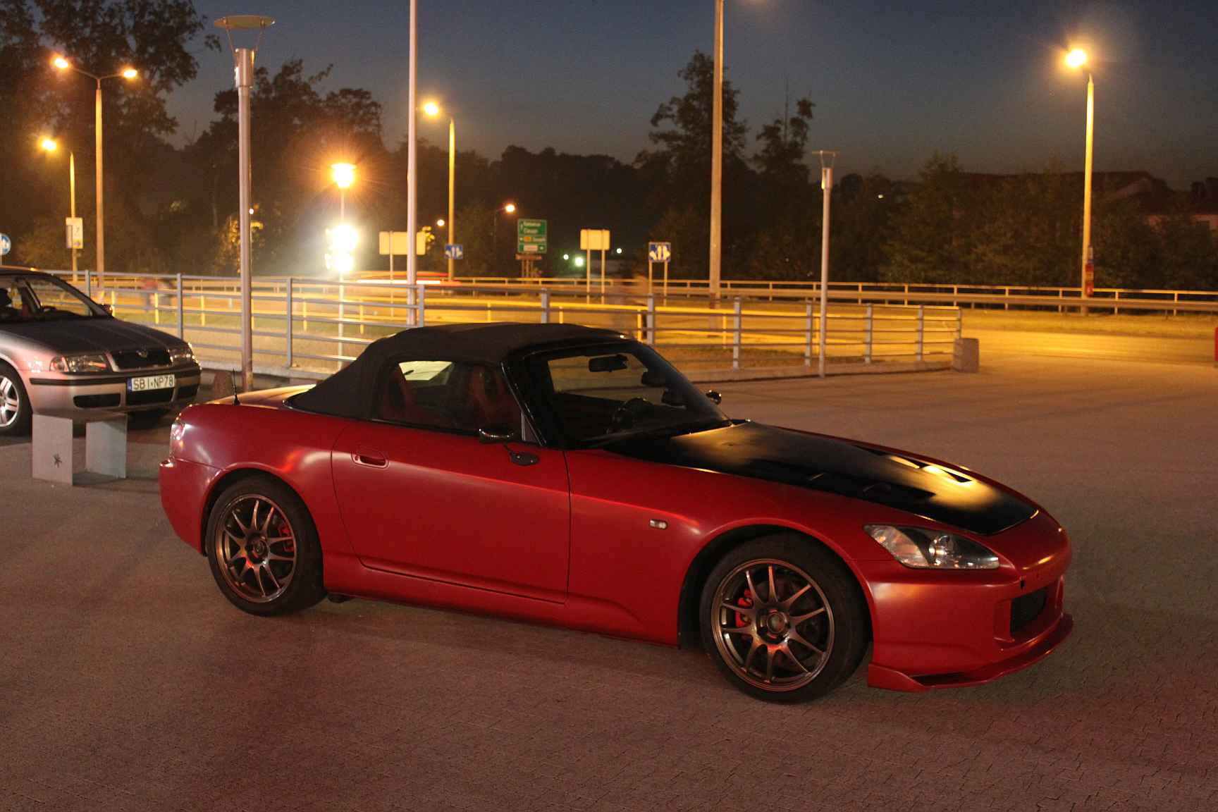

eher ein picture of yesterday... aber was solls hehe
also mal vorläufig...
seidenmatt rot
facelift schürze
mugen lippe
carbon haube (leider war sie in schlechtem zustand und musste lackiert werden)
carbon spiegel
aber da kommt noch bischen was...
die fotos sind nicht so gut weil ich sie auf 300kb bringen musste ![]()
