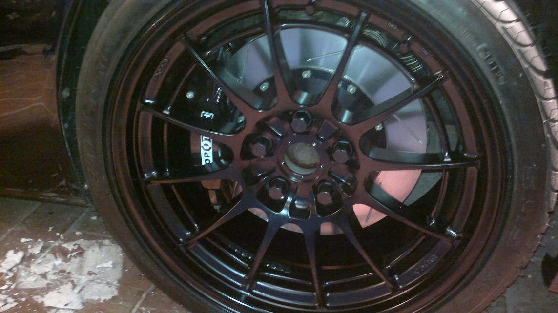

wenn er jetzt wirklich bleibt kommt ein bischen grün rein@always
Va: 8.5 x 18 et25 mit 235er
Ha: 9.5 x 18 et22 mit 255er
ohne spurplatten und nixaber vorne könnten sie noch etwas weiter rausstehen jedoch um
legall unterwegs zu sein müsste ich die radbolzen noch verlängern um spurplatten
zu montieren hatte ich bisher jedoch keine zeit für u d so streift aufjedenfall nichts
im radhaus auch wenns optisch nicht ganz perfekt istDas kit ist vorne pro seite 4.5cm breiter und hinten 5cm pro seite

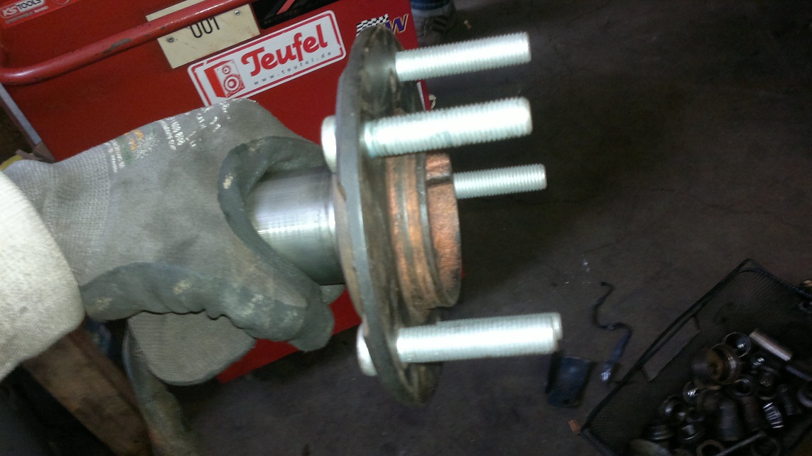

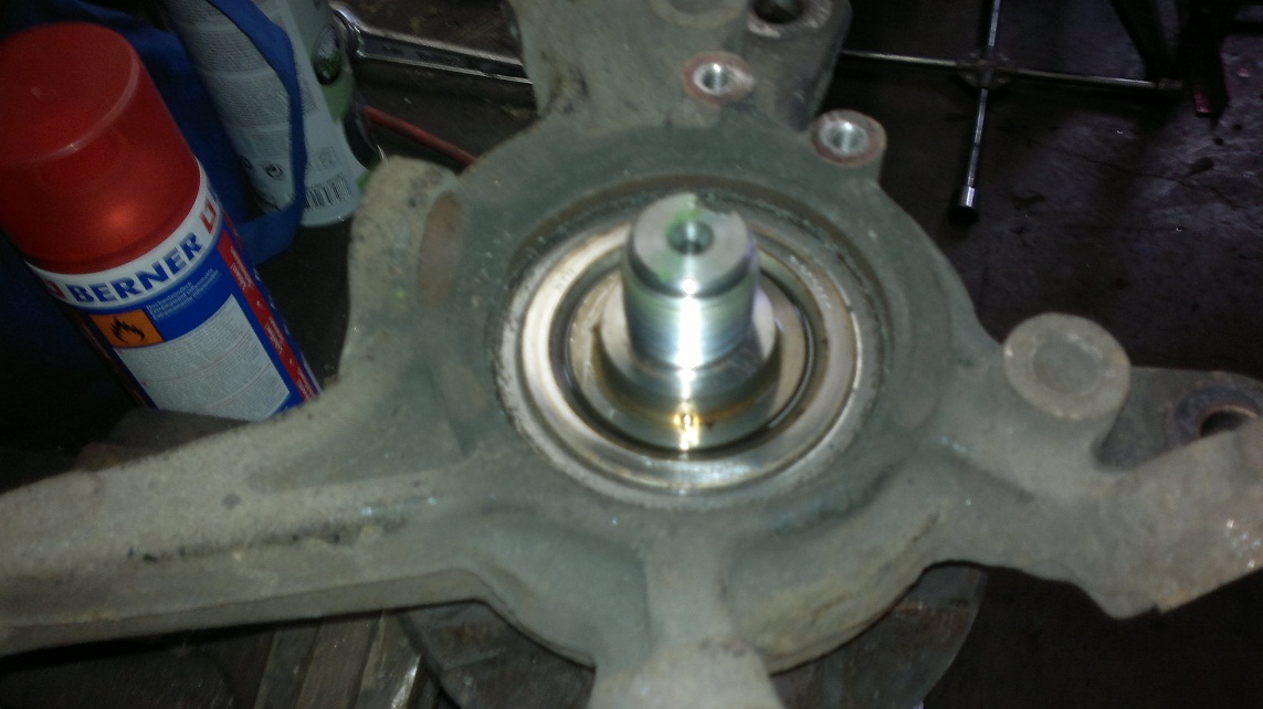

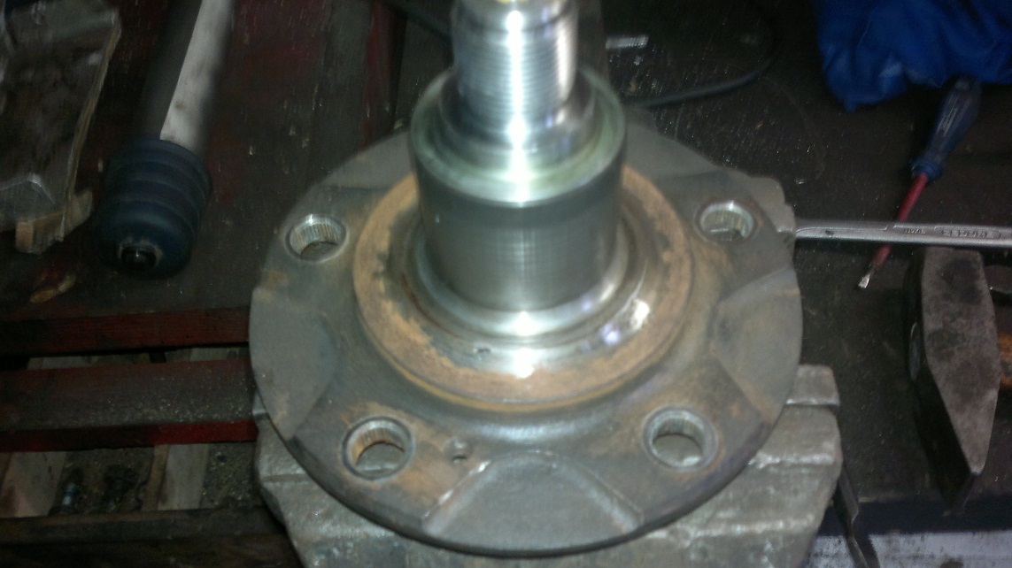

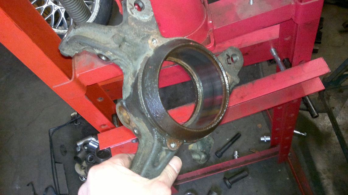

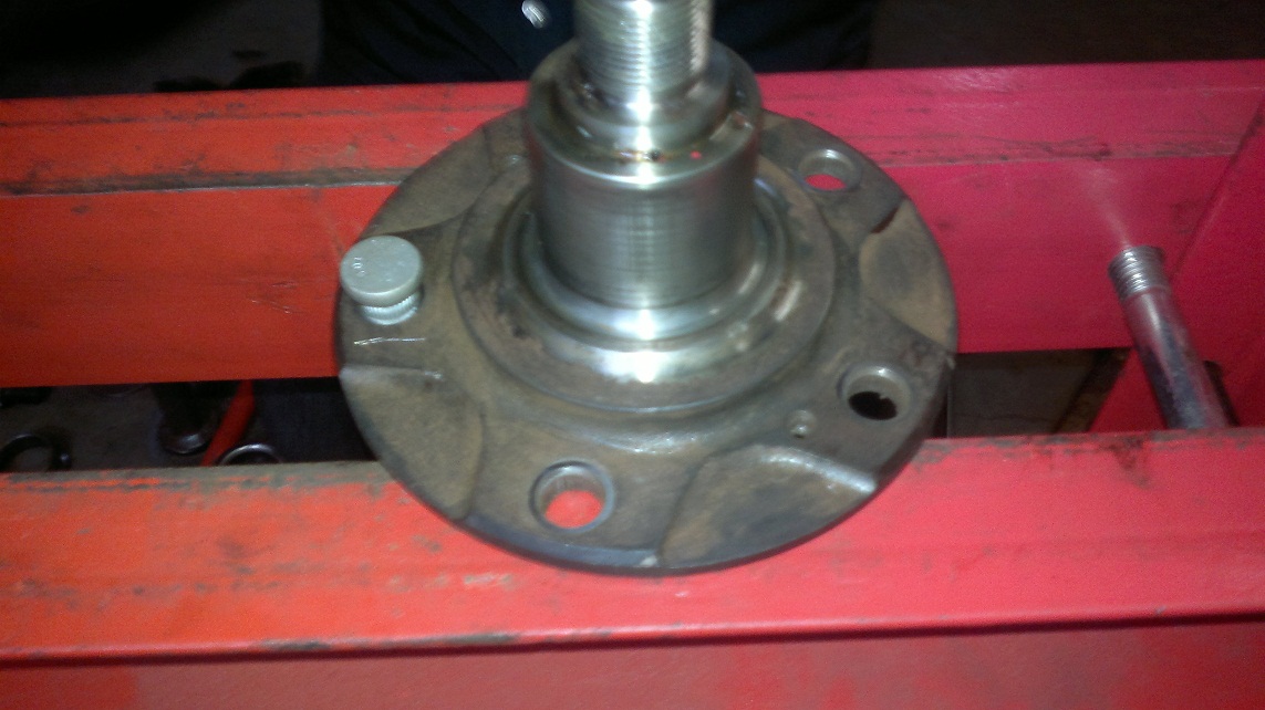

Hab heute bissi was geschafft.....lange Radbolzen rein für Spurverbreiterung, Radlager neu u wieder alles zusammen gebaut....

Heute gekommen...Samstag werden die Bolzen rein gemacht und die neuen Radlager.........
