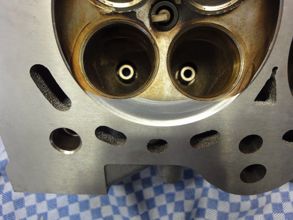

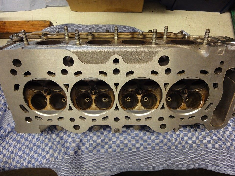

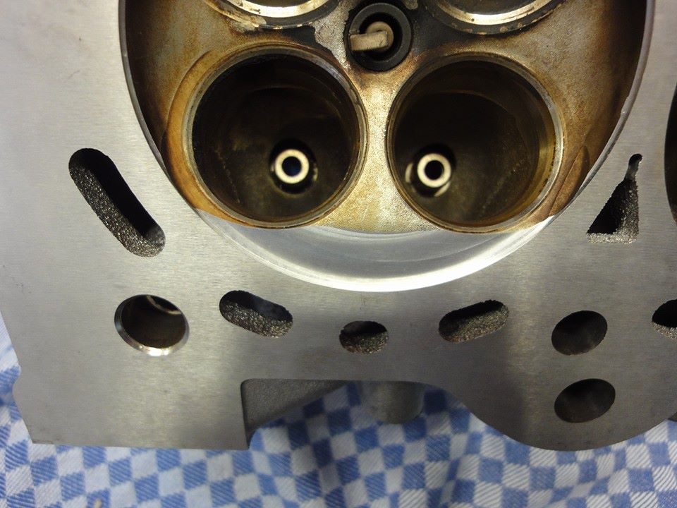

Wäre es nicht sinnvoll gleich die Ventilführungen mit zu tauschen oder hast du sie vermessen!?
Ventilsitze sollten auch etwas Schleifpaste abbekommen + Ventile polieren.
Zylinderkopf ist geplantich würde da noch die Kühlkanäle vorsichtig entgraten.

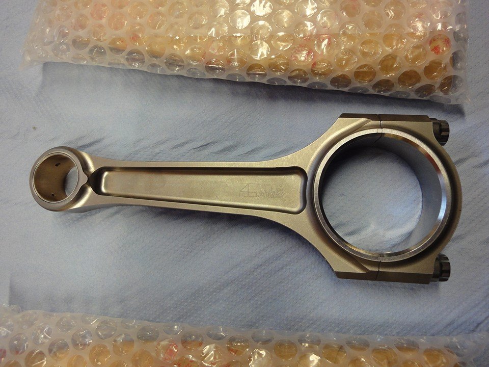

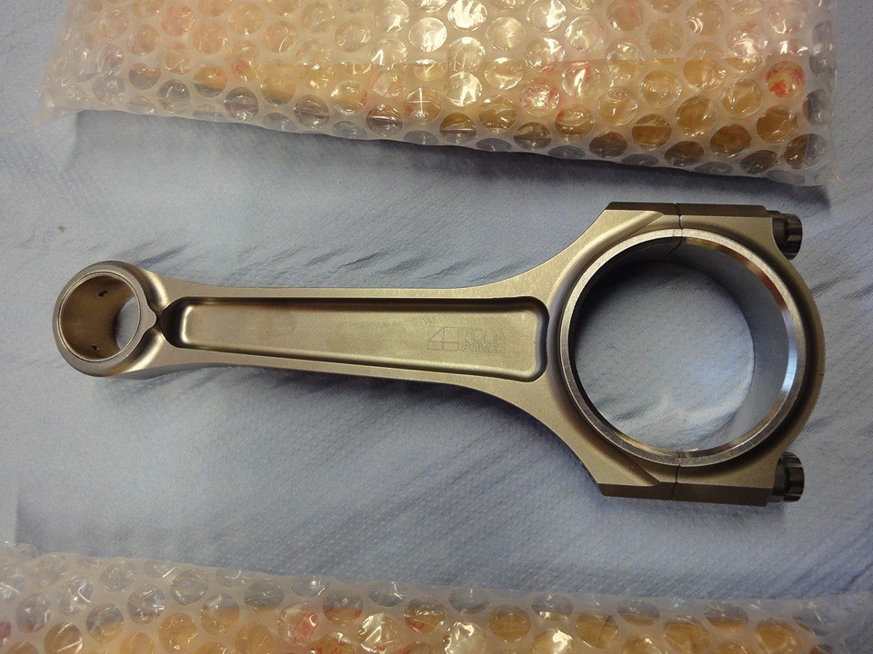

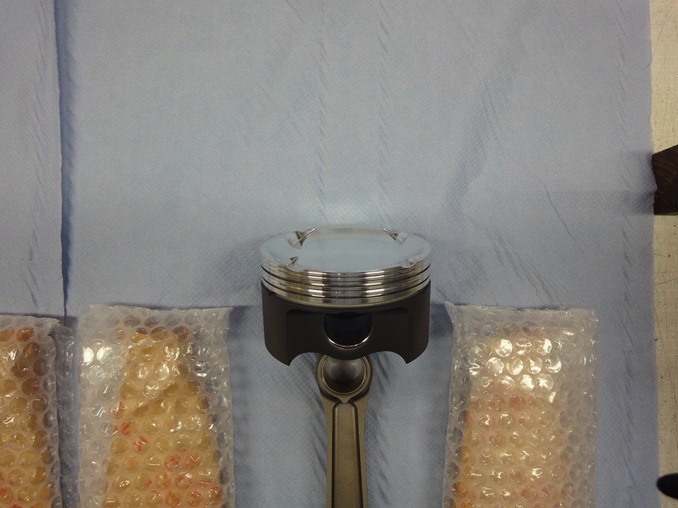

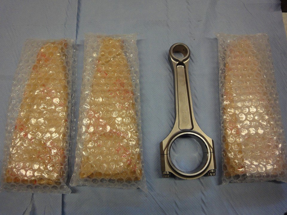

Welche Lagerschalen werden verwendet?Pleuel diese hier?

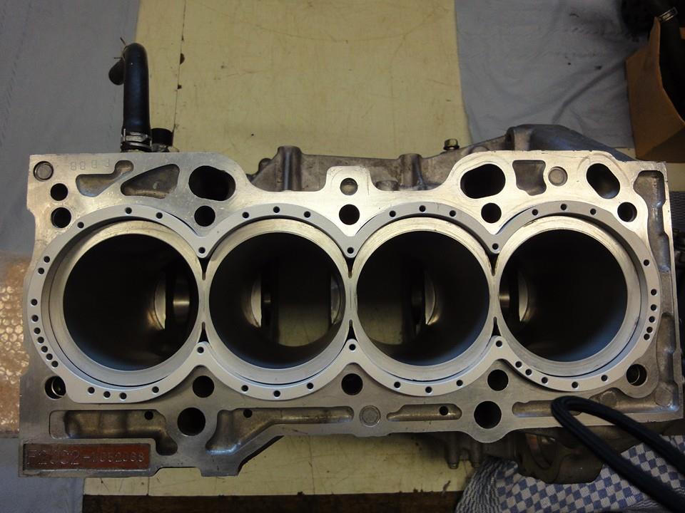

http://www.toda-racing.co.jp/en/product/pis…std-conrod.htmlKolben vom 2200ccm Turbokit - erstes Übermaß 87,50mm & Block gehont?
http://www.toda-racing.co.jp/en/product/pis…t2200kit-i.htmlviele Fragen...

Ich mach da selber nichts am Motor.....der wird schon wissen was er da macht....vielleicht tauscht er die ja noch usw.
Lagerschalen sind neu...original
ventile auch neu original
müssten die pleul sein
übermaß ja 87,50mm u block gehont.....
sind nicht die kolben von dem turbokit wie auf der seite soweit ich weiss.
