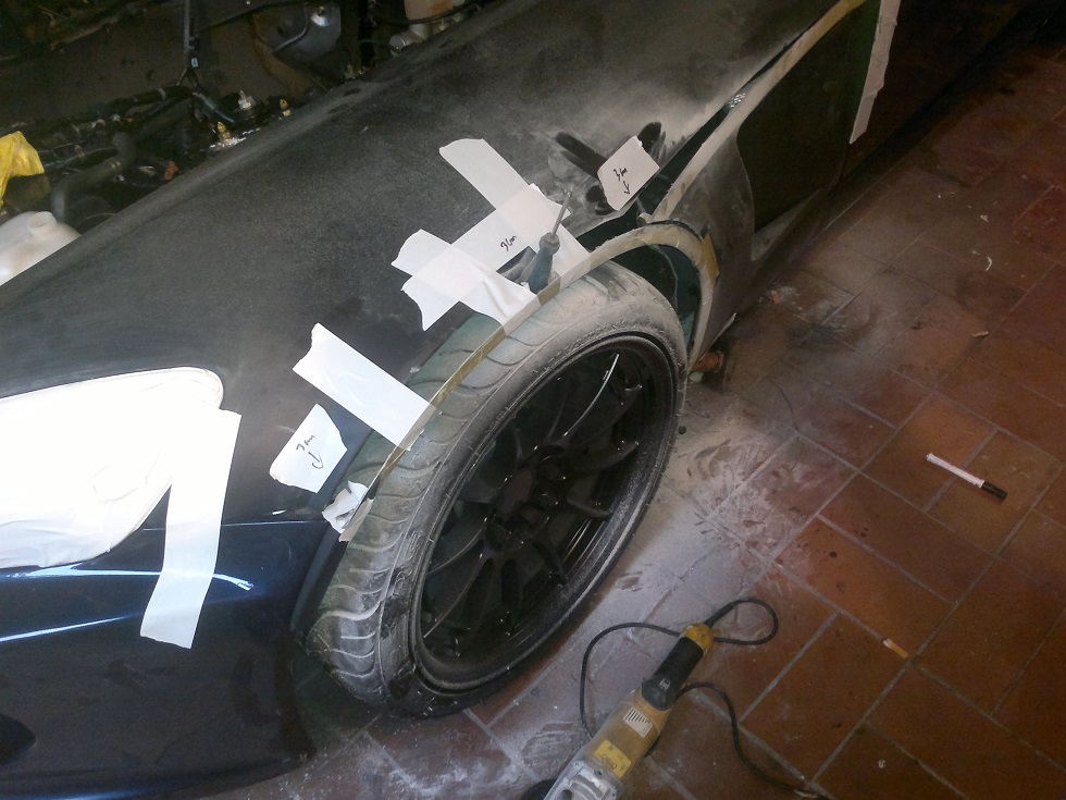

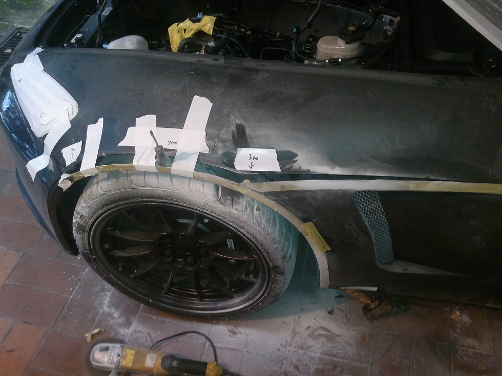

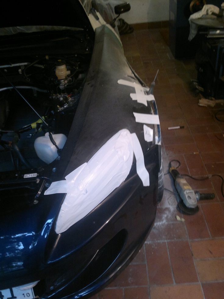

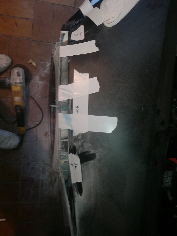

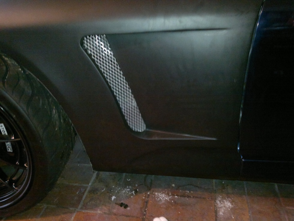

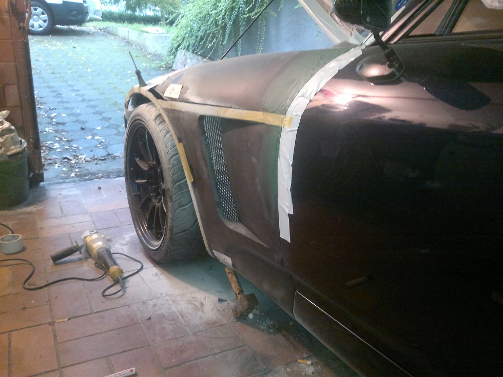

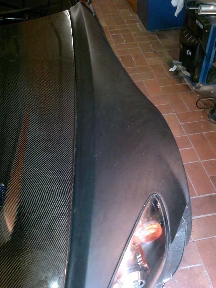

Da ich sowieso nicht fahren kann im moment......keiner die kotflügel wollte u mir langweilig ist, passe ich die auch noch an
diese sind dann insgesamt 5,5 cm breiter pro seite wie original wenn ich fertig bin....
dann kann ich später bei denen auch 265reifen vorne fahren.....wie ich das vorne mit der stoßstange mache weiss ich noch nicht genau...nur die ansätze dran machen...ist Gay
Kaufe mir entweder noch ne schürze oder verbau die verbreiterungen für die stoßstange in verbindung mit der lippe.
Die Downforce Kotflügel kann ich dann auch immernoch fahren...nur stoßstangen dann halt ohne lippe....mal schauenWürde die Downforce Kotflügel aber auch verkaufen wenn einer sie will...., sie sind pro seite 4,5cm breiter u man kann 9,5 felgen mit et25 u 255 reifen dann vorne fahren.
