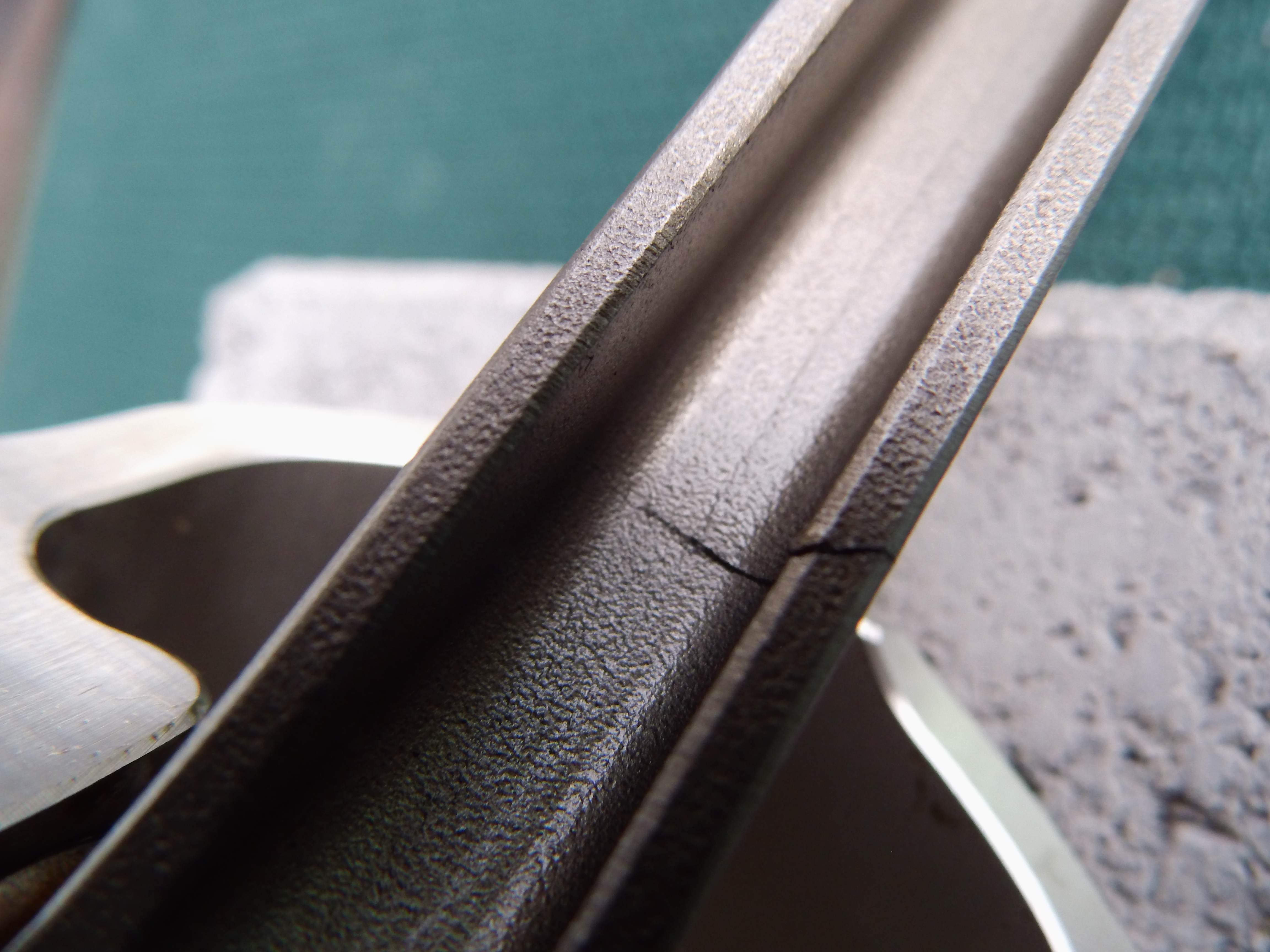

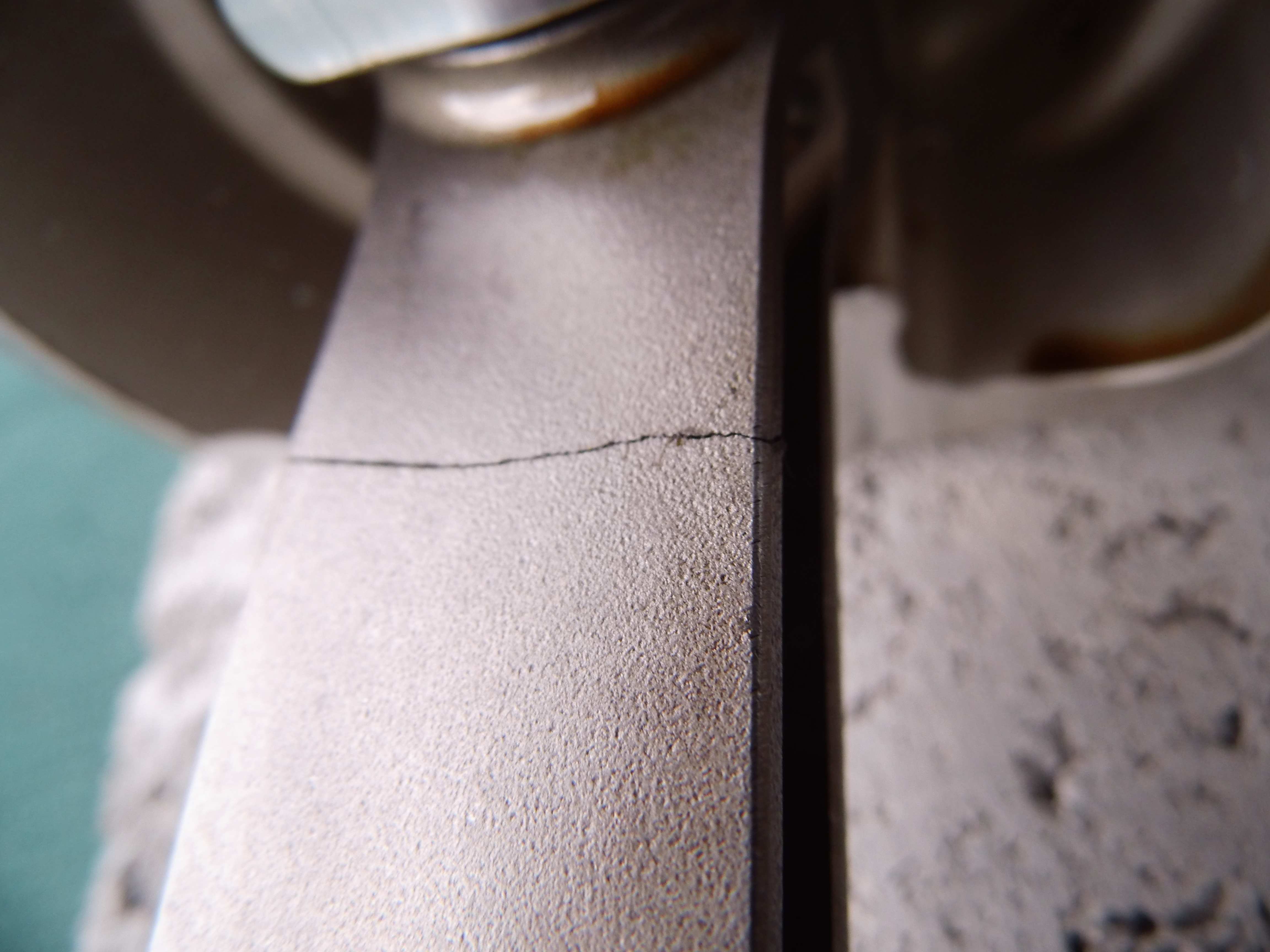

    Wie fad: Die verbiegen ja nur. Nö, das Pleuel ist richtig zerschlagen, überall ein bisschen.
    Mind. ein Kolben übrigens auch.
    Das sind Teile aus einem Schrottmotor. bezahlt habe ich Neuteile.
    Lieber Schindler, hast mich ja schön übern Tisch gezogen. Wenn es Dir gut bekommt, ist ja auch gut.
    Liefere Euch noch Bilder, wenn der erste Schock verdaut ist.
    Ich weiß nicht, was das für eine Marke sein sollte, angeblich hatte er Wössner verbaut, aber das stimmt nicht. Die sehen anders aus und habe dies auch von Wössner bestätigt bekommen.
    Das ist fast abgerissen, hängt nur noch an wenigen Millimeter auf der einen Seite. Noch wenige Kilometer, wäre der Motor Schrott gewesen.
    In Natura sieht das noch viel dramatischer aus als auf den Bildern. Der Kolben hängt quasi noch am letzten Zipfelchen festem Material, der Riss hat sich ganz fein mit Lupe sichtbar schon in den zweiten Schaft gefressen. Zum Glück hat der geniale Meister der Werkstatt darauf bestanden, den Motor restlos zu zerlegen. Es war das letzte Bauteil, das ausgebaut wurde - Kolben Nr. 4
    Insbesondere die Schlagspuren am Pleuel sind seltsam, was da der nnomo gemacht hat, ist ein Rätsel. Eine richtige Drückspur ist an der Stelle, wo der Riss seinen Anfang nahm. Auch sonst sieht das aus, als wäre es schon einmal in eine Dreschmaschine gefallen, starke Kratzspuren und Oberflächenbeschädigungen überall. Die anderen 3 Pleuel sind in Ordnung.
    Ich könnte mir vorstellen, dass er Material aus einem Totalschadenmotor mitverwendet hat im Glauben, dieses würde noch gut genug für mich sein. Versucht mal, in so ein Pleuel solche Quetschspuren zu drücken, das geht mit normaler Kraft nicht.
    Das war haarscharf.
