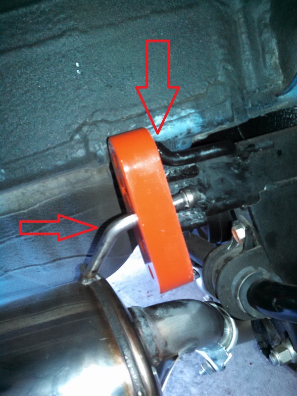

Vielleicht kannst Du den hinteren rechten ESD auch ohne Hebebühne fotografieren, indem Du in den Radkasten knipst? Hab ich auch beim ersten Bild so gemacht.

Könntest du mir vielleicht mal ein Foto von deinem rechten ESD schicken, auf dem man die Befestigung erkennen kann (sprich: Überschneiden sich die Aufhängungshaken entsprechend, damit das Gummi passt)?
Ne, ich hab schon die richtigen ESD fürs Faceliftmodell.
Das ist ja nicht das Problem.
Das Problem ist, dass ich denke dass der Aufhängungshaken nicht korrekt angeschweißt ist, sodaß die Überschneidung mit dem Haken an der Karosserie nicht ausreichend ist, damit das Gummi hält.
Wie schon gesagt: der linke ESd passt perfekt und am rechten ESD ist nur der auf dem Foto gezeigte Haken problematisch; der zweite sitzt auch tadellos.

ne an der Gummis liegt es nicht.
Hab zuerst die Original-Gummis verwendet. Dasselbe Problem ![]()

Der rechte ESD passt nicht, da sich die beiden Aufhängungen (also der Aufhängungspunkt an der Karosserie und der am ESD) nicht genug überschneiden. Die Folge ist, dass das Aufhängungsgummi immer abrutscht.

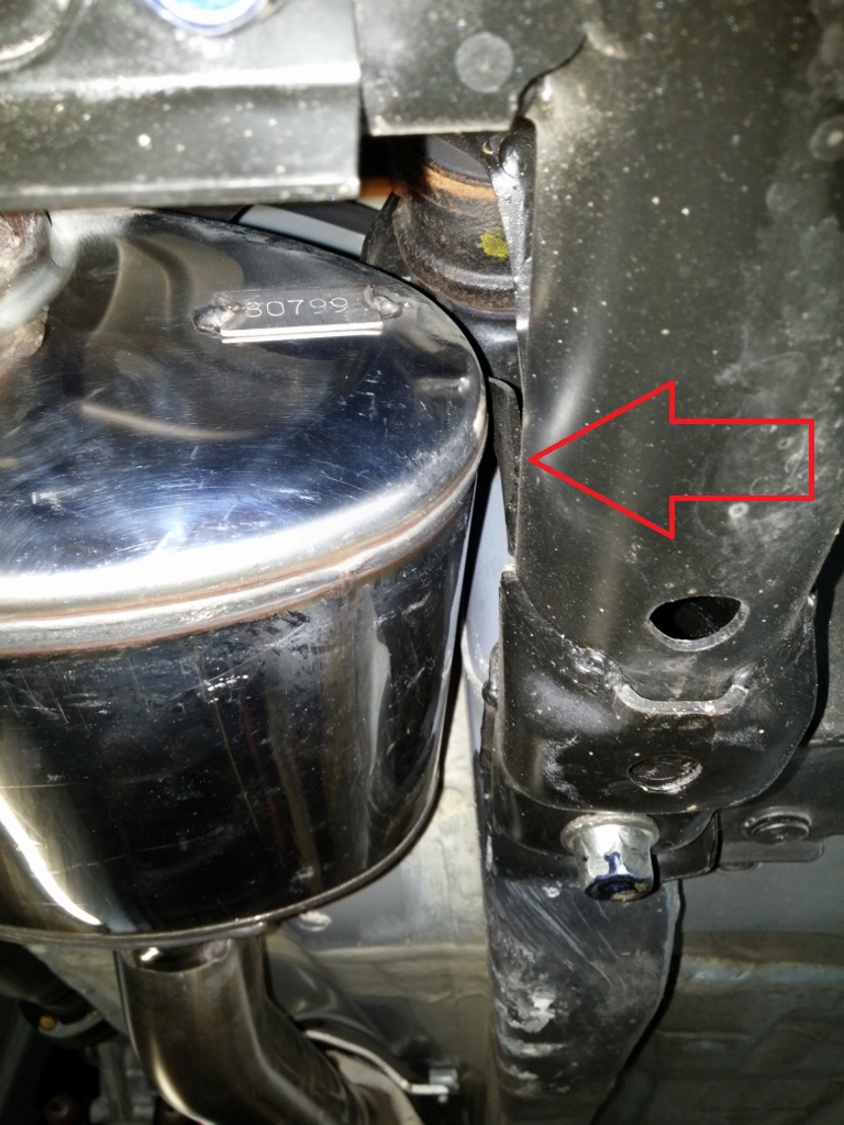

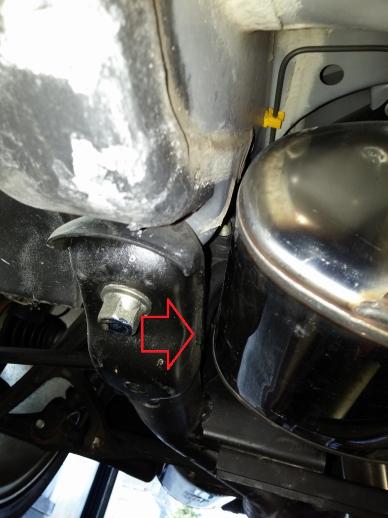

Der MSD hat an der (in Fahrtrichtung gesehen) rechten Seite nur einen Abstand zur Karosserie von maximal 5 mm. Kann also sein, dass bei nachlassenden Aufhängungsgummis das Dingen an die Karosserie schlägt.
Ist das alles normal?
