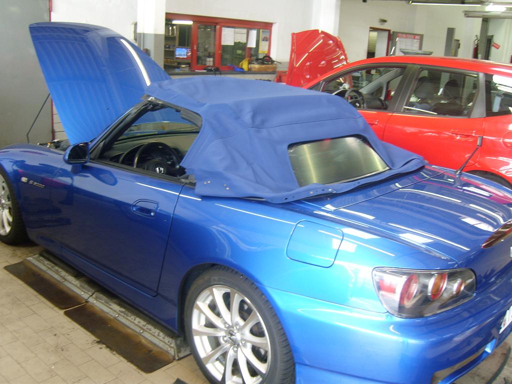

Ich habe eben den Meister angerufen und mein Okay gegeben. Demnächst bin ich dann oben rum in blau unterwegs
Hmmmm, obwohl bei dem Wetter sieht man das Dach eh nur wenn ich den S abstelle.
Ich denke meine schwarzen LeMans sind dann ein guter Kontrast zum ganzen blau...Danke für eure Meinungen. Machmal muss man, um sich zu entscheiden, auch ein paar andere Meinungen einholen.
Moin,
ihr müsst mir mal eure Meinung sagen.
Ich bekomme auf Garantie ein neues Verdeck und wurde heute Morgen vom netten Honda Händler angerufen, dass Honda ein blaues anstatt des schwarzen Verdeckes geliefert hat. Was meint ihr? Behalten oder nicht?
Ich finde es schick...... -
