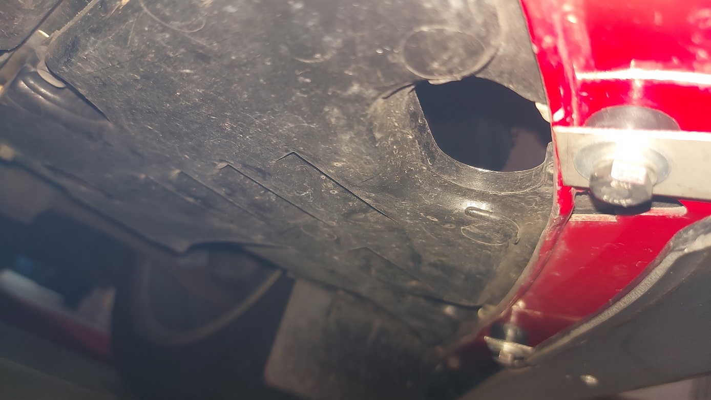

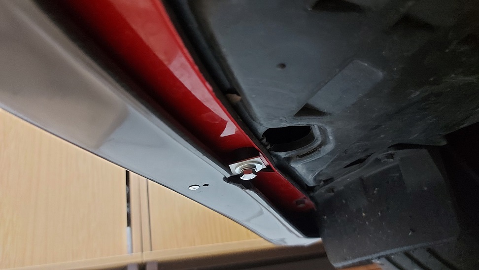

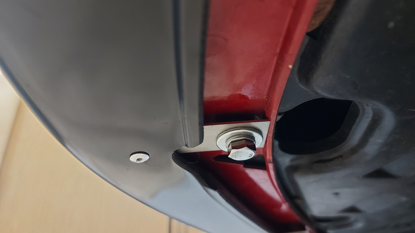

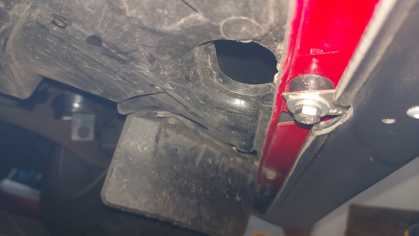

Hallo,
bei meiner Lippe waren keine gebogenen Halter dabei. Vielleicht kannst du die gebogenen Halter dort verwenden, wo der größte Abstand zum Unterboden ist. Dort habe ich die dicksten Distanzscheiben untergelegt. Für die Halter an der Lippe zu befestigen, waren Popnieten im Lieferumfang. Die oem Schrauben von der Schürze werden wohl nur in dem Fall passen, wenn du mit den gebogenen Haltern arbeiten kannst. Ich habe durch die Distanzscheiben längere Schrauben gebraucht.....
