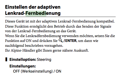

Zurück zum Manual, wenn ich mir das anschaue, sehe ich das das Radio einen "Dreikabelfernbedinungseingang" hat.Siehe 29/30/31.
Entweder du schließt die an, ohne die Klinkenbuchse oder du holst dir einen neuen Patchkabelsatz.
Der zweipolige Klinkenstecker schließt dir das Signal "kurz", im Radio.
Siehe oben, Überschneidung
Du hast nen Monoklinkenstecker am Patchkabel, die auf Ebay haben nen Stereo.
Auch von der Verkabelung sind sie anders.
Schau dir mal die PINs im blauen Stecker an, die sind gerne mal verbogen!
Welchen Adapter hast du nun?PC99-X60 oder PC99-X61?
Die beiden Links die du gepostet haben spucken unterschiedliche Adapter aus.
Im S2000 funktioniert nur der PC99-X61.
Wenn ich mir die Patchkabel auf Ebay anschaue, schauen die auch anders aus als bei dir.
http://www.ebay.co.uk/itm/AUTOLEADS-…S-/180988752764
Ok, jetzt sind wir "beieinander".
Dann schau mal auf Seite 30 unten rechts.
So hab mir mal das Manual angeschaut vom Alpine.
Der Fernbedienungsanschluss ist links vom Anschlussstecker, die Klinkenbuchse, die untere (NR20)!
http://www.alpine.de/fileadmin/user…DE-178BT_DE.pdf , Seite 55ff
Ich weiß nicht was du da verkabelt hast, aber das ist definitiv falsch!
ist doch egal ob der Adapter von Alpine, Autoleads oder XYZ kommt, die Funktionweise ist immer die selbe, genauso wie die Kabelanzahl.
Ich denke du hast ein Verkabelungsproblem!
In deinem ersten Thread schreibst du, die beiden braunen Leitungen am Radio sind deine Remoteeingänge, seh hier aber keine Verbindung zum Autoleads.
Was ist die Klinkenbuchse am Radio?!AUX-IN?!Das kann nicht funktionieren.
Stell bitte mal schärfere Fotos ein, das was du eingestellt hast ist ja unterirdisch schlecht.
Und gib uns mal die genau Konfiguration.Welchen Autoleads hast du bestellt, welches Patchkabel hast du bestellt?
