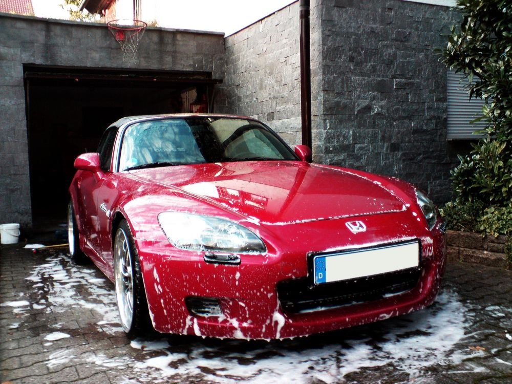

    Original von DJMixmasterS
    na dann Beileid deinem S!
    hast du das Gefühl mit nem Garten Schlauch entfernst du allen Dreck aus den Radläufen?
    Denn da gehts du ja wahrscheinlich nicht mit dem Schwam drüber oder?
    klar reicht für die Lackfläche, Gartenschlauch und 2 Eimerwäsche, aber desswegen ganz auf den Hochdruckreiniger zu verzichten find ich etwas fahrlässig!
    wieso fahrlässig?
    den schmutz im radhaus selbst, also am schwarzen plastik-innen-radlauf bekomme ich mit schwamm gut weg.
    aber um den "unsichtbaren" schmutz in den radhäusern wegzubekommen, der eventuell zwischen innenradlauf und kotflügel hängt, müsste man eh relativ nah rangehen und das ist mir mich hochdruck zu gefährlich.
    dazu verstehe ich nicht, wieso es fahrlässig ist, bissl dreck irgendwo zu haben, den man nicht sieht, als das wasser mit dem strahler
    in die allertiefsten ritzen zu jagen.
    vielleicht verstehe ich es auch falsch und du kannst es mir hoffentlich erklären :nod:
    ps: ätzt sich der bissl schmutz in die plastikradläufe rein, oder wie? :P
    noch was:
    es bleibt natürlich jedem selbst überlassen, wie man vorreinigt.
    mein S war noch nie so dreckig, dass ich ihn mit einem HD reiniger abspritzen musste.
    durch mein wachs gehen sogar 99% der fliegen ohne druck mit dem schlauch runter!
    der rest macht das gute surf-city shampoo und microfaser handschuh.
    bei hartnäckigem dreck ist ein HD natürlich besser als die hand ;)
