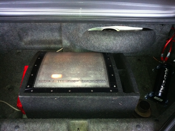

also ich war gerade in meine garage und habe mein anderen subwoofer dran gemacht und denn lautsprecher kabel gewechselt, und dabei ist mir aufgefallen das der chinch anschluss beide kabel auf R seite angeschlossen war
und dann habe ich mal alles getestet und habe richtig aufgedreht und ca 10 min laufen gelassen und nichts ist passiert
gott sei dank geht es jetzt
ich danke euch für eure hilfe ohne euch wüsste man echt manchmal nicht weiter
danke euch

der subwoofer hat nur einen lautsprecher. der subwoofer ist von hifonics titan und hat 4ohm.ganz ehrlich ich weiss gerade nicht auf welchen kanal ich die angeschlossen habe.das muss ich mal überprüfen.das mit dem experementieren mache ich nur wenn der s2000 an ist also mit laufendem motor. an der endstufe ist nur ein subwoofer dran gesteckt es ist ja ein mono kanal verstärker von spectron.ich nehme mir deine tipps zur herzen und werde so schnell wie möglich berichten. ich werde versuchen an ein anderen kanal dran zu stecken und werde versuchen denn subwoofer kabel zu tauschen vielleicht ist der hin
wie gesagt der verstärker der läuft weiter also der leuchtet alles wie im normalen zustand nur der subwoofer geht aus
vielen vielen dank schonmalZitatAlles anzeigenOriginal von Peter64
Mal ne Frage, der Subwoofer, besteht der aus einem oder zwei Lautsprecher?
Habe gesehen das es die mit 2 Lautsprechern gibt. Bei 2 Lautsprechern, wie sind die
an die Endstufe angeschlossen? (Hast du die Ohmzahl der Lautsprecher zur Hand)
Die Endstufe läuft mit wievielen Kanälen? Habe gesehen die kann man brücken, dann verträgt die aber nur 4 Ohm, während die im nicht gebrückten Zustand mit 2 Ohm klar kommt.
Was mich stuzig macht das der CAP 0,0 Volt anzeigt. Das spricht für ne kollabierende
Versorgungsspannung. Was machst du denn wenn die Endstufe tot ist und der CAP 0,0 anzeigt? Wie/wann kannst du dann wieder was hören?
Machst du die Experimente mit ausgeschaltetem Motor, wenn ja von welcher Endstufenleistung sprechen wir eigentlich und wie lange hörst du was?Hast du schon mal überprüft ob die Lautsprecherkabel o.k. sind, d.h. ist sicher gestellt das die nirgends mit dem Autochassis in Berührung kommt (Stichwort Kurzschluß)
Sind an der Endstufe mehrere Lautsprecher angeschlossen oder nur der Subwoofer?
vielen vielen dank schonmal -
wenn ich mittelhoch aufdrehe dann zeigt der cap 12-13 immer an.
wie kommt es zur unterspannung?
gruß Ivo.ZitatOriginal von Micha B
Kannst du das bitte beantworten? Was macht die ANzeige am Cap wenn du "mittelhoch" aufdrehst?
Unterspannung.
also heute war ich beim meinem s, und zwar habe ich die masse nochmal überprüft und komplett den lack wo die masse dran ist blank gemacht und dann es probiert.5 min ging die anlage und danach ging sie wieder aus.der verstärker war normal nicht heiß und die kontroll lampen am verstärker leuchteten ganz normal grün und das spectron logo ganz normal.ich habe denn subwoofer rausgeholt und in mein anderes auto reingetan und es läuft einwandfrei
ich weiss echt nicht was es sein kann
kann es sein das die batterie zu alt ist ???? ich bin echt ratlosZitatOriginal von Peter64
Der Cap sollte direkt an der Spannungsversorgung der Endstufe sein sonst macht das keinen Sinn. Wo holst du dir denn die Spannungsversorgung für die Endstufe her ( Plus direkt von der Batterie oder woher) Wenn die Endstufe abschaltet weil du so laut hörst, ist die Endstufe dann richtig warm oder kannst du die noch locker anfassen?
Der Widerstand vom Subwoofer passt mit dem anzuschliessenden Widerstand für die Endstufe zusammen? BSP: Der Subwoofer hat 4 Ohm, die Endstufe hat 4-8 Ohm, dann passt das, hat der Subwoofer 2 Ohm und die Endstufe ist für 4-8 Ohm ausgelegt dann wird das nicht gehen wenn du laut hören willst weil die Endstufe überlastet ist. Das bekommst du noch nicht mal mit weil die ne Zeitlang sauber klingt, dann aber weil sie einen zu großen Strom liefern muss aus geht. Sie kann dabei aber auch durchaus kaputt gehen. Benutzt du die Endstufe nur für den Subwoofer oder auch für andere Lautsprecher und wenn die Endstufe ausgeht was geht dann alles aus?Grüße
