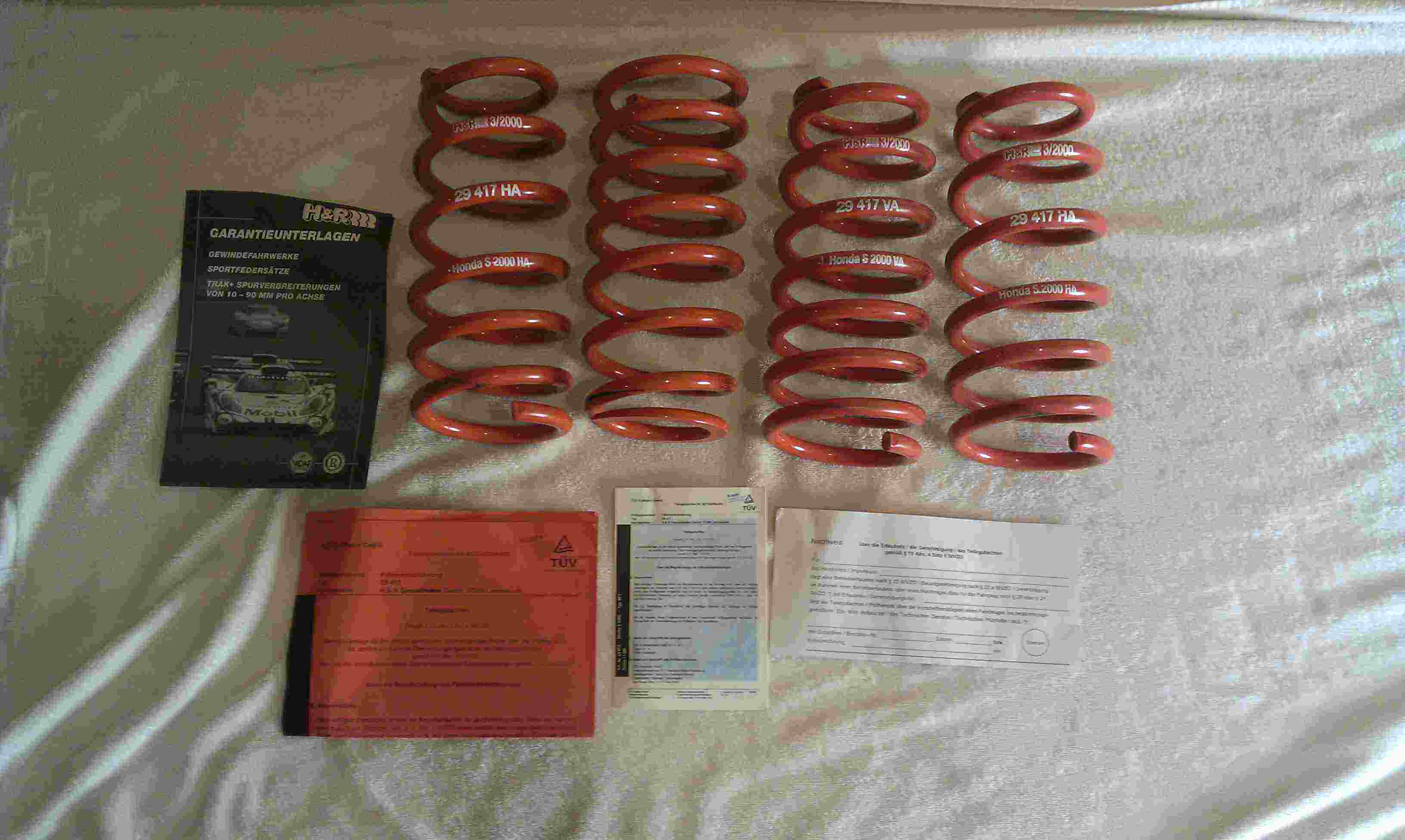

verkaufe hier meine gebrauchten H&R Federn. Tieferlegung um 25mm. 110€ inkl. Versand.
