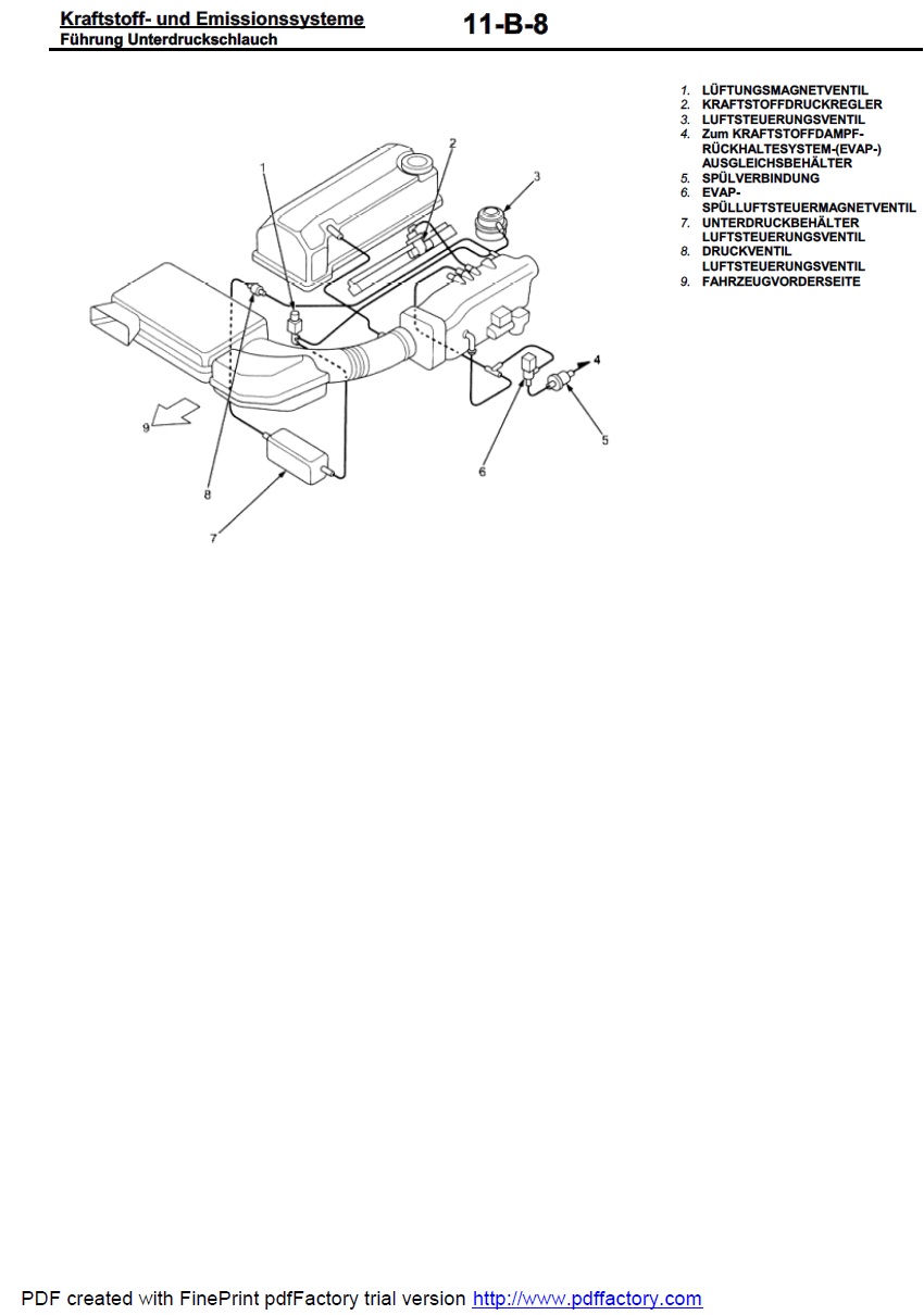

Hab dir mal den Verlauf der Unterdruckschläuche aus den Handbuch angehängt.
Würde sagen der zieht wo Falschluft,
Drosselklappe ist ganz sauber? da kann er auch Falschluft ziehen.
Sekundärpumpe läuft einwandfrei?
Alle dünnen Schläuche ok - Test - Bremsenreiniger darübersprühen -änderung der Drehzahl - undicht!
