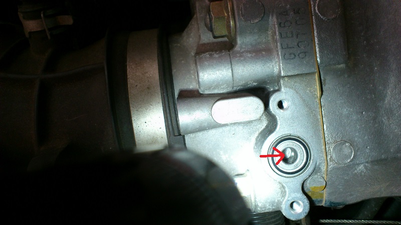

Würde erstmal die ganze Drosselklappe incl. Map Sensor reinigen und STG reseten dann kann man immer noch neu kaufen. Sollte es das sein ?

habe heute mal auf die schnelle meinen Map-Sensor gereinigt, mit Bremsenreiniger 2 mal reingesprüht und trocken geblasen sowie das Loch (Roter Pfeil) von der Ansaugbrücke ebensfalls. Also "Alexander G" Tipp hat folglich gepasst. Kann ich jedem nur empfehlen, dauert keine 3 Minuten.
Meine Drehzahl fällt nicht mehr unter 800 und der schüttelvorgang bei 400 U/min findet definitv auch nicht mehr statt.

Heydas Bild ist doch pure Bosheit, oder? Der im Bild hat E-Gas, da kann man das nicht markieren. Und bei dem Blickwinkel schon eh nicht.
