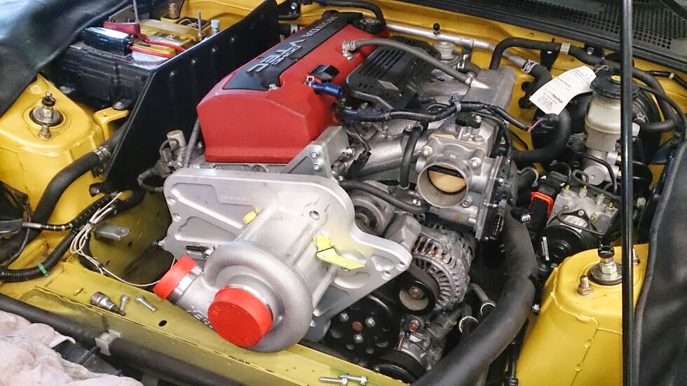

Hinter dem kompressor sitzt der riemenantrieb der den motor mit dem kompressor verbindet

Natürlich ist es immer besser wenn man das nötige kleingeld hat den Motor etwas zu verstärken, muss aber bei dem Setup nicht. Mann kann mit diesem Setup max. bis 400 Ps gehen und dafür muss natürlich der motor verstärkt werden.
Natürlich ist bei diesem Umbau alles eingetragen. ca. 300 Ps bekommt man mit Original Bremsanlage eingetragen und ca. 330 Ps mit grosser Bremsanlage.
Die Hardware bleibt bei beiden PS Möglichkeiten gleich und ist eine reine Software sache.Wir werden demnächst einen neuen Thread öffnen und noch mehr Leistungskurven, Bilder und vor allem alle Informationen mit Preis usw Posten aber das dauert noch par Tage.
Mein Tuner der das ganze abstimmt hat schon öfters die s2000 Motoren im Serienzustand mit dieser Leistung betrieben und es hat immer gut funktioniert. Die Langlebigkeit des Motors hängt ganz stark vom richtigen abstimmen ab. Und dieses Setup ist perfekt abgestimmt;) Also sind auch keine Langzeittests von nöten, die hat mein Tuner schon gemacht und es funktioniert. Sonst hätte ich es ja nicht machen lassen habe mich da schon richtig erkundigt vorher;)
Es wurde eine Ladeluftkühler und eine Ölkühler für den Kompressor der einen eigenen Ölkreislauf hat verbaut, alles ander Wasserkühler usw... ist Original geblieben.
Wartung: Alle 60tkm das Kompressoröl tauschen und das wars. Alle anderen Wartungen am Fahrzeug bleiben wie gehabt.
Dauer des Umbaus muss euch der Jochen sagen da will ich keine Falsche auskunnft machen;) Auf jeden fall länger als 1 tag;) und die Mehrkosten für nicht e Gas muss auch er sagen. Genau so mit dem Bremsen upgrade. Aber wie gesagt die genauen preise kommen ja eh Bald wenn wir eine genaue zusammenfassung machen!
Der Vtec kommt bei Volllast bei 3000 u/min und bei Teillast immer noch bei 6000 man spürt aber nichts mehr vom Vtec , brauch man aber auch nicht weil das ding einfach nur von Anfang bis Ende richtig brutal geht;) Also dauer vtec !
