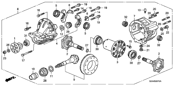

    also hülse ist bestellt und kommt auch morgen an. Muss nur schauen wie es dann weiter geht.
    Die Dolomiten sind für nächste Woche ab Donnerstag bis Sonntag gebucht und irgendwann sollte ich noch Bremsbeläge und Reifen montieren und eigentlich Diff einfahren und Yellowbox einbauen aber naja ihr kennt das ja... :roll: geplant war der Diffumbau bereits für den Februar aber es klappt ja nie alles wie geplant
    Drehmaschine hab ich leider keine in Reichweite nur wenn ein bekannter mal wieder Nachtschicht hat ;)
    Was mich halt richtig wundert ist das jetzt sobald ich die Schraube auch nur mit dem Schlüssel etwas anlege dreht sich das Diff kaum noch und wenn ich wirklich auf Drehmoment anziehe ist fast schon Blockiert, hätte eher gedacht das ich nicht auf das vorgeschriebene Drehmoment komm und alles eben *zu leicht" geht weil abgenutzt
    Verstehe ich das ganze richtig das deine selbstgemachte Hülse etwas kleiner ist und du dann das restliche Spiele mit einer Distanzscheibe ausgleichst?
    Habe ihm schon ne PN gesendet...
    Hab ja von ihm die verschiedenen Shims bekommen :thumbup:
    Werde die Hülse gleich morgen bestellen und dann hoffe ich das das verdammte Teile mal Lieferbar ist nicht wie die Lager und Simmerringe mit 3 Wochen Wartezeit :(
    Hi Leute ich bin ja gerade dabei (seit 4 Wochen :blush: ) mein Differenzial umzubauen auf 4,77...
    Soweit passt alles shim passt auch und Tragbild sieht soweit gut aus.
    ABER!:
    Wenn ich die letzte Mutter für die Eingangswelle also da wo die Kardanwelle angeschraubt wird mit dem entsprechendem Drehmoment anziehe ist das Diff fast Blockiert! 8o
    Lager usw ist eig. alles neu AUßER dieses Distanzstück Nummer 10 auf dem Bild... kann es sein das sich diese verformt hat und deswegen beim schrauben die Lager gepresst werden. So das der Druck auf die Lager geht und diese Blockiert anstelle die Kraft sozusagen auf den Treibling zu übertragen???
    Die Hülse sieht jetzt bei genauem betrachten etwas gestaucht aus aber habe mir da vorher keine Gedanken gemacht.
    Diff hat ca 100tkm gemacht und hat keinerlei Probleme bereitet und sieht alles auch aus wie neu. Keinerlei Laufspuren oder ähnliches außer eben das Distanzstück mit dieser "Stauchung"
    Kann mir da jemand schnell weiterhelfen? Die Zeit drängt da ich eigendlich demnächst auf Italien Tour bin...
