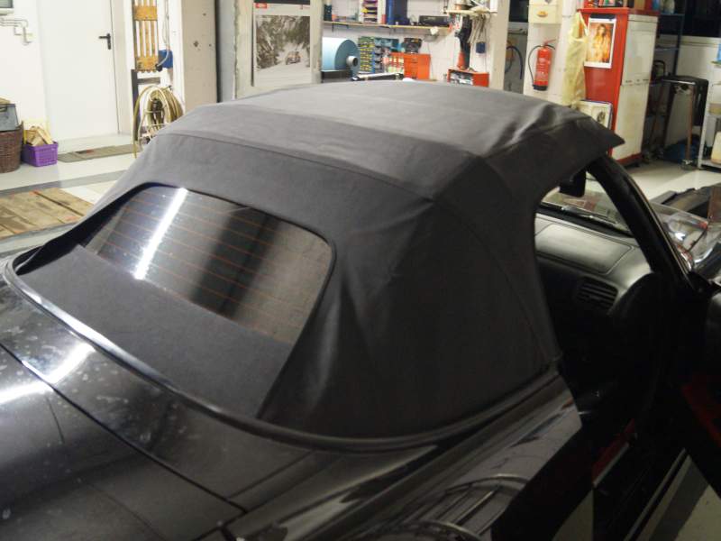

    Hatte bei meinem 00'er S2000 auch eine gerissene Heckscheibe und habe daher das Robbins-Verdeck (wie es auch ck-cabrio vertreibt) im "Originalmaterial" bestellt, allerdings bei Speed Sport in Ostfildern bei mir in der Ecke.
    Die optischen Unterschiede zu Stoff-verdeck waren, sofern ich das am kleinen Muster erkennen konnte, nur sehr gering.
    Allein die Haltbarkeit soll laut Beratung etwas besser beim Stoffverdeck sein, war für mich bei reiner Sommernutzung aber nicht ausschlaggebend, daher habe ich auch keine Heckscheibenheizung angeschlossen.
    Zur Verarbeitung und Passgenauigkeit fand ich als Laie ganz ok, habe den Einbau mit etwas Mühe gut hinbekommen, nur hatte ich mächtig Spannung auf dem Verdeck, das jetzt seit ca. 7 Tagen geschlosssen ist, hoffe das hat sich inzwischen gelegt.

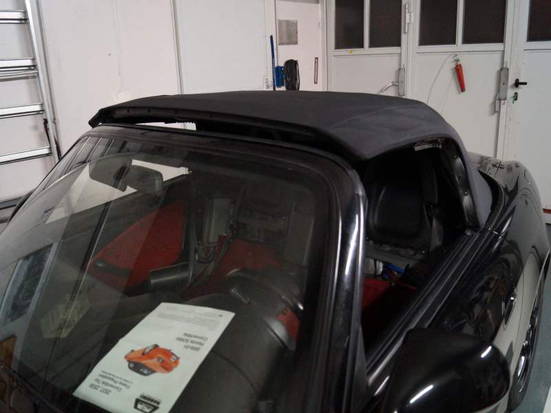

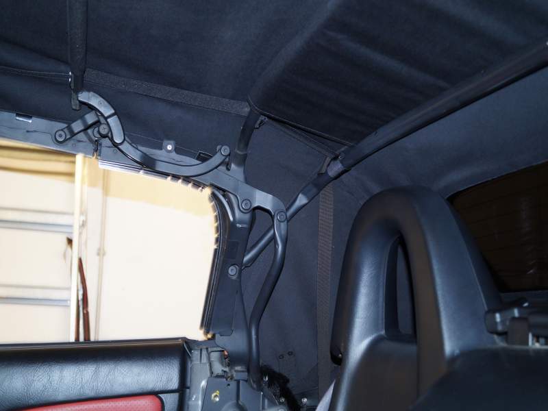

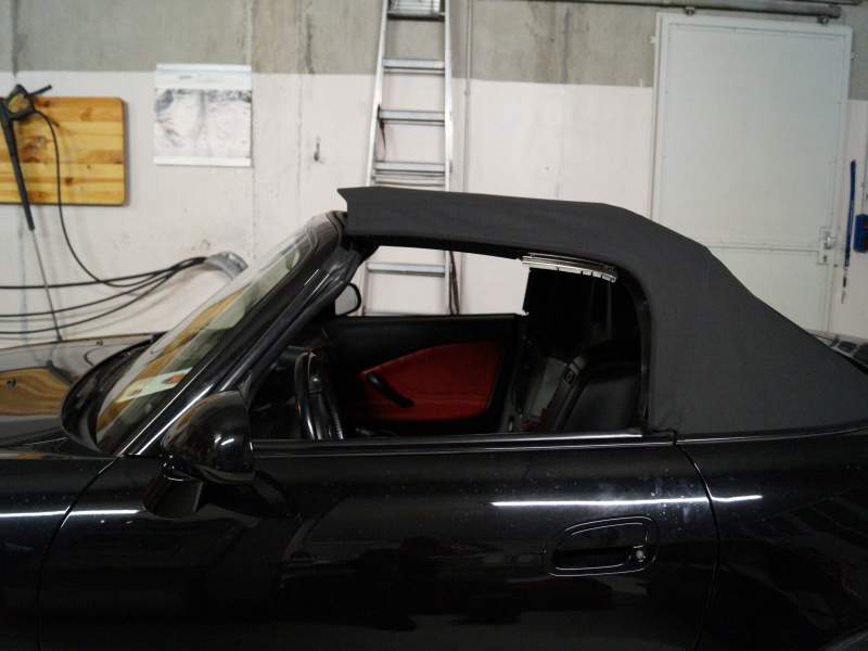

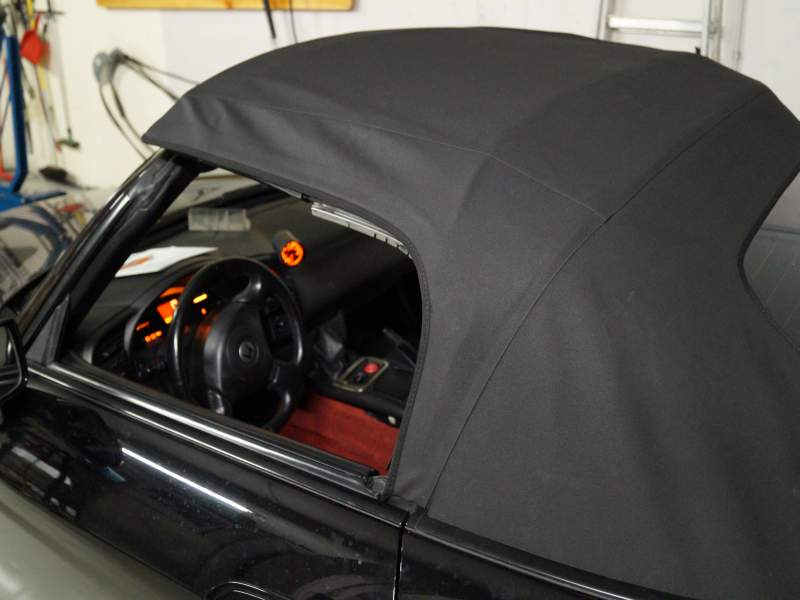

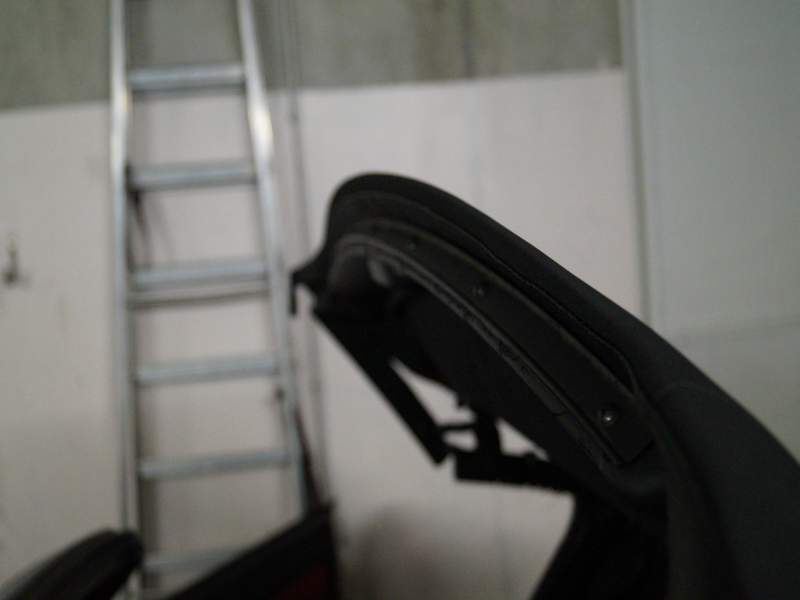

    Danke für die Tipps, das Verdeck ist inzwischen geschlossen.
    Ist wohl völlig normal bei den neuen Robbins Verdecken. Das Verdeck musste nur etwas aufgewärmt werden und mit Nachdruck in die Halter gezogen werden.
    Falten sind raus und alles sitzt perfekt. :thumbup:
    Hallo zusammen,
    habe folgendes Problem:
    Ich bin momentan dabei mein neues Robbins-Verdeck mit Glasheckscheibenupgrade zu montieren. Meiner Meinung nach passt auch alles soweit, nur leider habe ich wohl viel zu viel Spannung auf dem Bezug und das Verdeck schließt nicht komplett, es fehlen gut 5 cm.
    Kennt jemand das Problem und hat nen Tipp für mich? Auf den Bilder ist das Verdeck soweit geschlossen, wie möglich.
    Wenn ich die Leiste am vorderen Verdeckrahmen löse, lässt sich das Verdeck auch schließen.
    Danke schnmal für die Antworten
