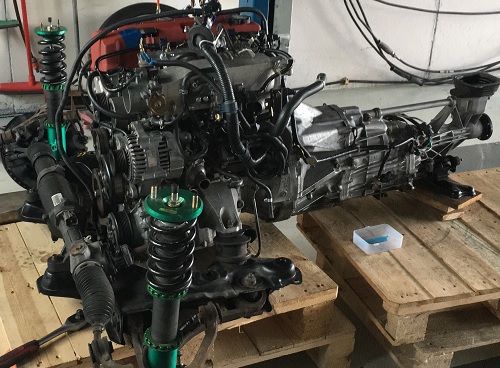

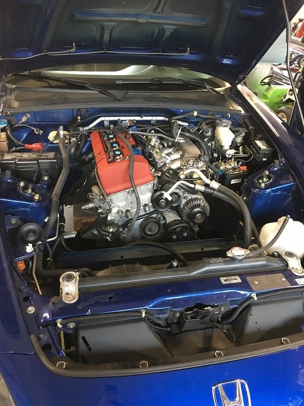

Motor ist nun soweit einbaufertig gewesen also ging es los. Einbau geschah von unten zusammen mit dem Getriebe.Motor sitzt soweit, alles gut wieder drin.
Nun müssen noch die ganzen Kabel und Schläuche an die richtige Position gebracht werden, neue Auspuff ran, Kühlmittel, Öl rein und los geht es. -

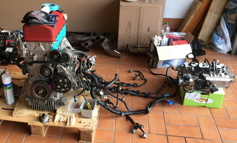

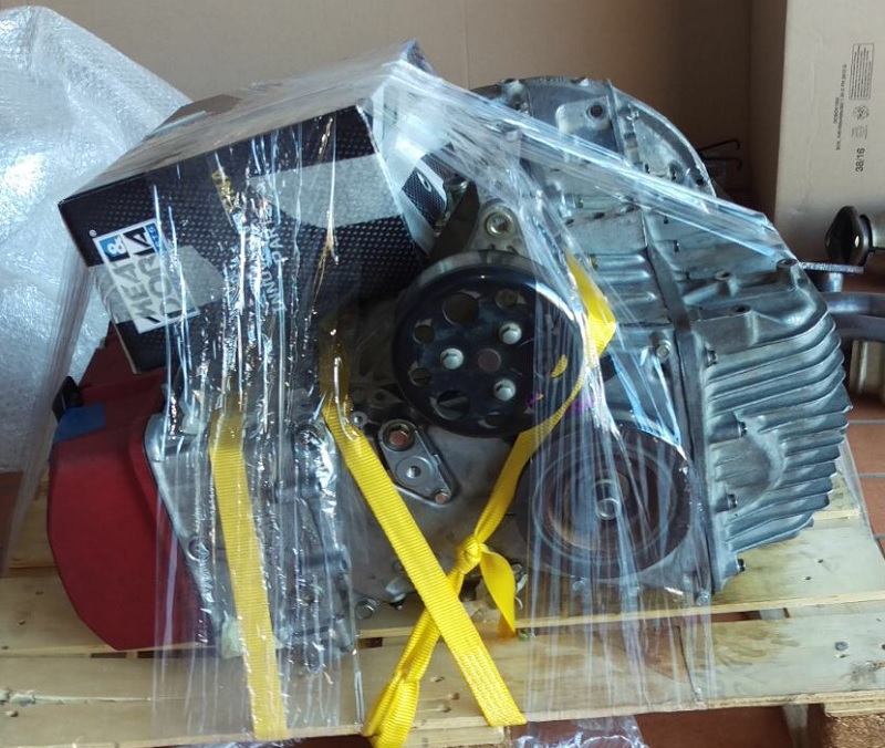

Heute kam dann endlich die Spedition, zwar auch nicht wie ausgemacht aber immerhin ist der Motor nun da.
Angefangen die Teile wieder anzubauen hab ich auch noch.

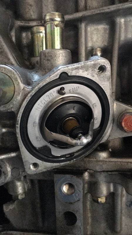

Allerdings habe ich dazu noch 2 fragen:
1. Das alte Thermostat kann ich ja wiederverwenden, allerdings wie bekomme ich das raus? Das dieser Stöpsel oben locker ist ist normal?
2. Die Anaugbrücke mit Bremsenreiniger ausspülen und mit Druckluft trocken blasen?Dann hier noch die Bilder:
