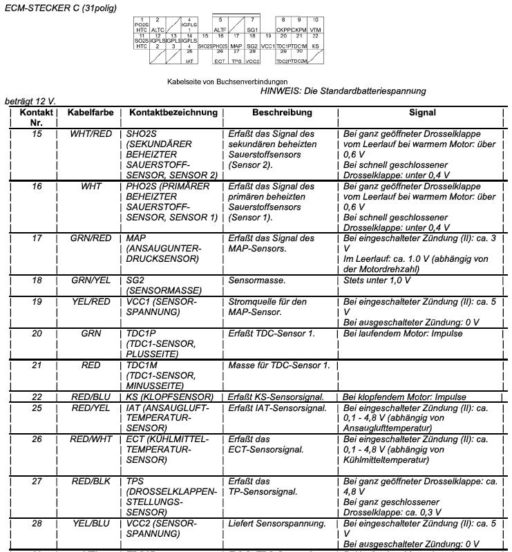

Genau, es ist der blaue Stecker ganz rechts!
Hier ist ein Bild von der Steckerbelegung aus dem Werkstatthandbuch!
Ich hab wie gesagt die 5V von dem gelb/blauen genommen!

hatte vor zwei Wochen das Teil bei mir eingebaut und ich hatte das gleiche Problem! Am C101 kein gelb blaues Kabel. Ich hab dann am dritten Stecker vom ECM (ich glaub der Stecker ist blau) das 5V Kabel angezapft, das Kabel ist ebenfalls gelb/blau und liefert 5V bei Zündung! Funktioniert alles tadellos.
