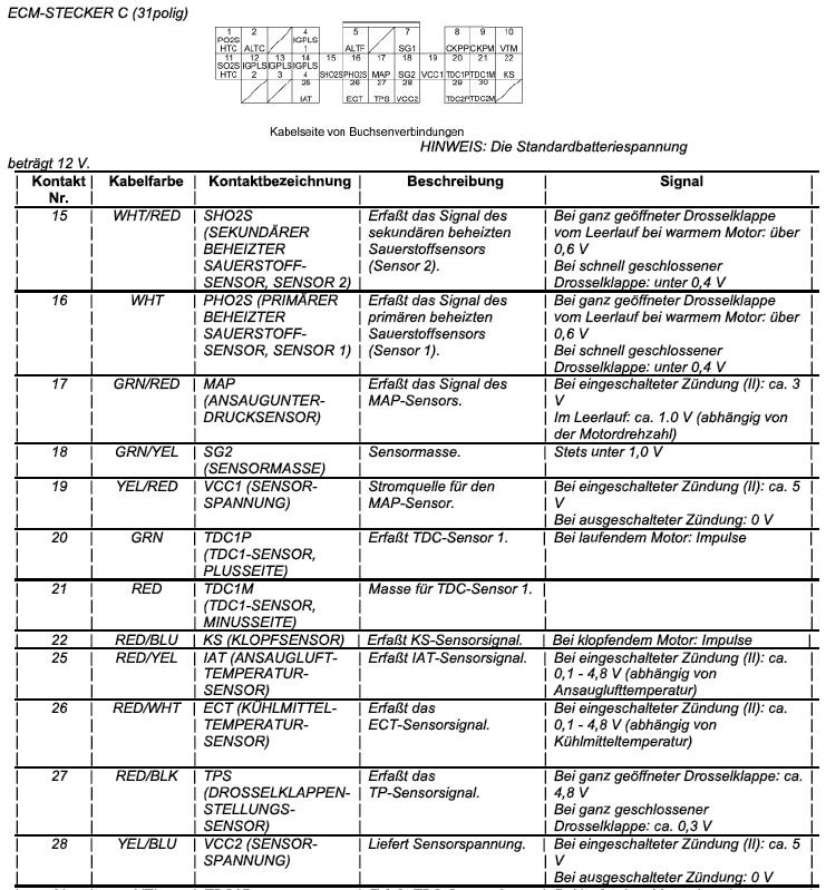

    hatte vor zwei Wochen das Teil bei mir eingebaut und ich hatte das gleiche Problem! Am C101 kein gelb blaues Kabel. Ich hab dann am dritten Stecker vom ECM (ich glaub der Stecker ist blau) das 5V Kabel angezapft, das Kabel ist ebenfalls gelb/blau und liefert 5V bei Zündung! Funktioniert alles tadellos.
    Gruß Willi
  • @Willi-wiko82, besten Dank für die Info! :thumbup:
    Dann meinst du bestimmt den blauen Stecker ganz rechts am ECM, oder?
    Jetzt warte ich noch, ob sich vielleicht Sadayoshi-Andi-San hier nochnmal meldet. Morgen besorg ich mir ein Voltmeter und gehe die Sache dann auch messtechnisch an, bevor ich das YJ mit 12V schrotte.

  • ...letzlich habe ich mich dann für das gelb blaue Kabel entschieden, das von rechts in den C101 hineinführt. Mit dem Voltmeter noch sicherheitshalber kurz kontrolliert, ob es auch tatsächlich 5V führt und dann schnippschnapp angezapft. Die weitere Installatinon und auch die Kalibrierung liefen ohne Probleme - tolles Teil das Yellow Jacket.
